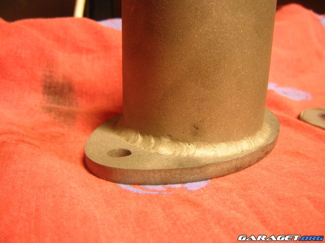

-Garret T28 Turbo

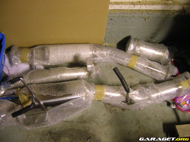

-Rostfritt Grenrör
-Rostfri Outlet
-Rostfri Downpipe
-Rostfri De-Cat
-Rostfritt 3" Catback

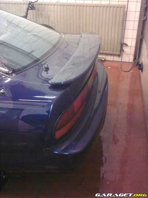

Blir skönt me taklucka på sommaren big_smile
http://i41.tinypic.com/1428myf.jpg

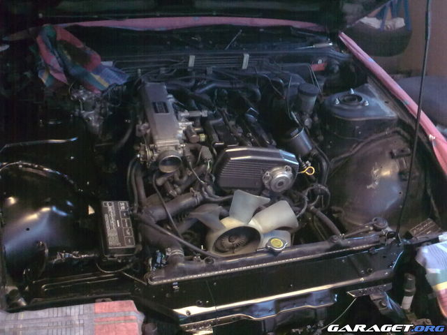

Detta plockade jag ur hålet

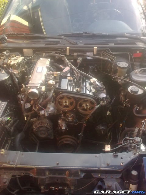

Här är nya motorn.... på golvet hmm
http://i39.tinypic.com/287oubd.jpg

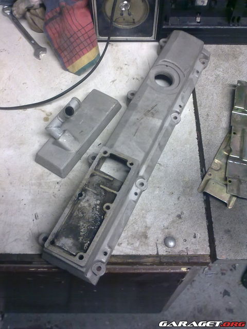

Topplockontheboard
http://i43.tinypic.com/29bk1gk.jpg
Testade hälla lackbensin i insugskanalerna och 4ans ventiler läckte lite iaf och 3ans fuktade lite..

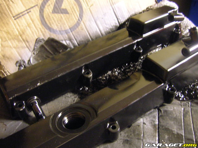

http://i44.tinypic.com/2e5o3ux.jpg

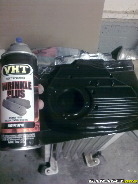

Blocket... Målat, honat
http://i41.tinypic.com/2rom3rl.jpg
http://i44.tinypic.com/hx9qqc.jpg
http://i40.tinypic.com/r2u93a.jpg

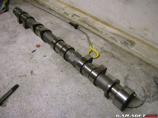

Testade lägga dit vevaxeln.

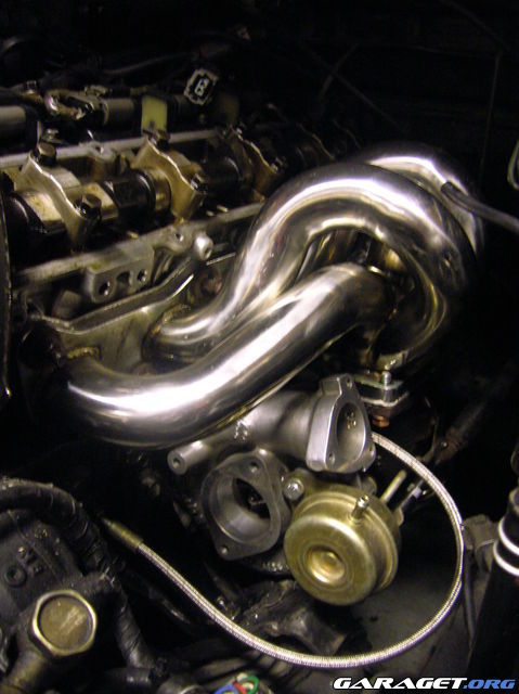

26 januari 2010

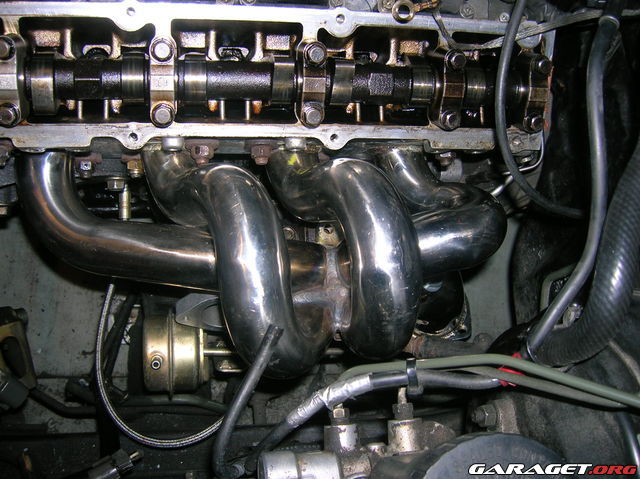

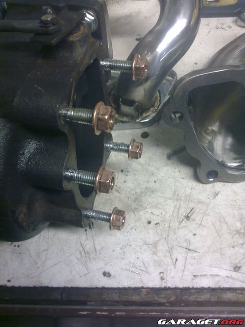

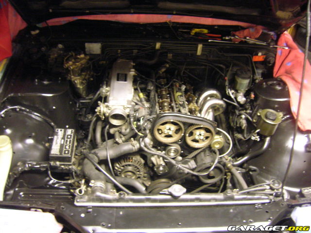

Orkade inte hålla igång projekttråden i somrast nåmera... Men nu hade jag tänk updatera lite efter ett halft år.
Nya motorn sitter i, jag körde nästa 5tusen mil i somrast helt orginal förutom chip och filter. Tröttnade verkligen på effekten och ville fräsha upp motorrummet med. Lag bilen på ståförsäkring när alla ringar var totalt sluta och det ändå hade blivit höst. I höstas tog jag bort spoilern från bakluckan, reparerade de stora rosthålen på bakluckan och målade bakstötfångaren och bakluckan.

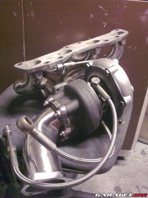

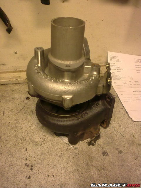

Effekten va man ju trött på så den måste upgraderas närmare 300hk... receptet fick bli enligt plånboken:

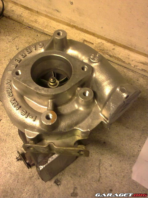

-Garrett T28 turbo
-Rostfritt grenrör
-ALLT nytt å rostfritt 3" efter turbo dvs. outlet,downpipe,decat,catback
-Skyline GTR 444cc spridare
-Stor frontmonterad intercooler
-Skyline gtst luftmassemätare
-Nytt insugsrör till turbon
-Sportfilter
-Dubbla avgaskammar
Oljekylare och bättre koppling kommer till våren.

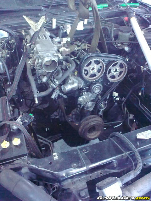

https://www1.garaget.org/gallery/archive/72159/846989_91zayr.jpg

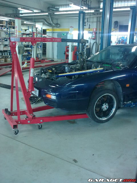

Lyfter i motorn vid jobbet
https://www1.garaget.org/gallery/archive/72159/846988_byix5t.jpg

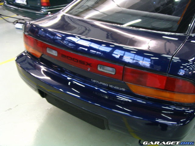

Vinterbil införskaffad, sönder nu.
https://www1.garaget.org/gallery/archive/72159/847001_aqaf9e.jpg

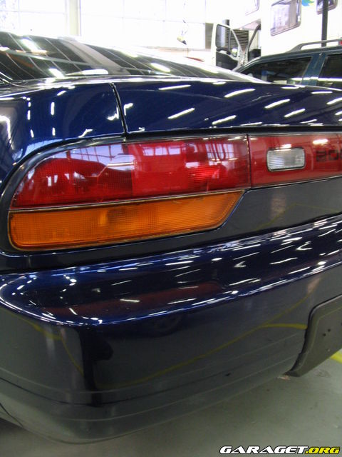

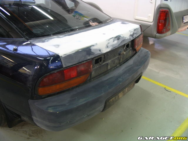

Tog bilen till skolan för lite karosseriarbete
https://www1.garaget.org/gallery/archive/72159/847002_h8fvml.jpg

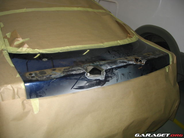

Denna skall bort!!

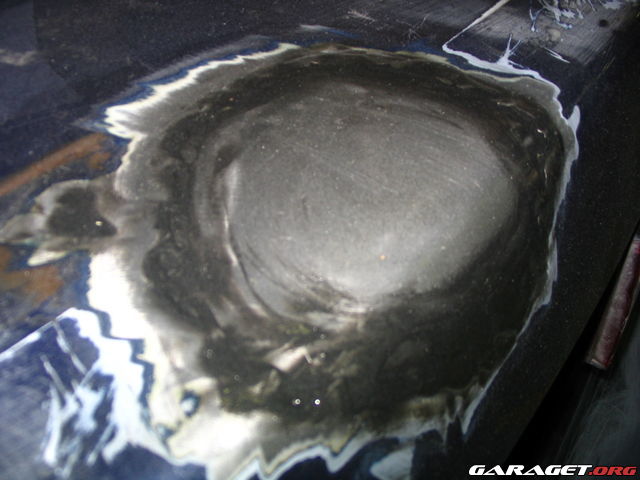

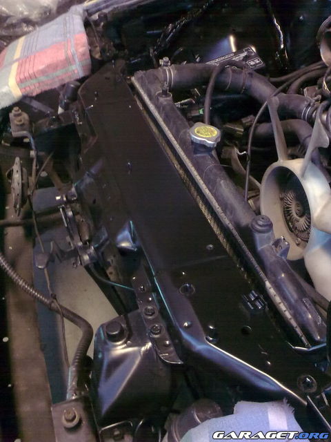

Började arbetet...
https://www1.garaget.org/gallery/archive/72159/846826_eyczv6.jpg

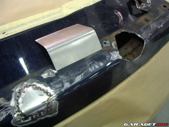

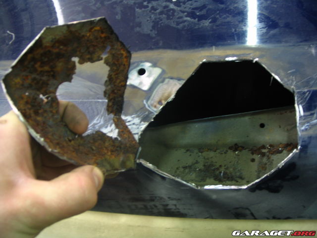

Började på, kapning av rost
https://www1.garaget.org/gallery/archive/72159/846828_a69flo.jpg
roll
https://www1.garaget.org/gallery/archive/72159/846829_vb98vu.jpg
Bockade nya plåtar som jag satte dit innefrån, Tryckte bara på plåtbitarna före kapning så de formade sig efter kanten.
https://www1.garaget.org/gallery/archive/72159/846830_ril3ih.jpg
smetade nått tätande special karosserilim i fogarna.
https://www1.garaget.org/gallery/archive/72159/846831_buh134.jpg

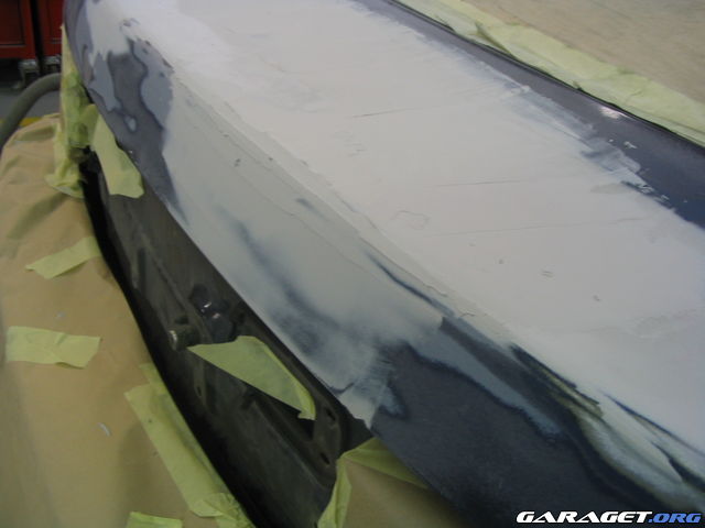

Spackling på g, fick ta o spackla många varv här.
https://www1.garaget.org/gallery/archive/72159/846832_cdtlvv.jpg

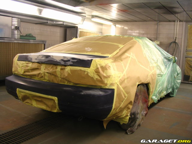

Börjar närma sig lackering
https://www1.garaget.org/gallery/archive/72159/846833_1apglt.jpg

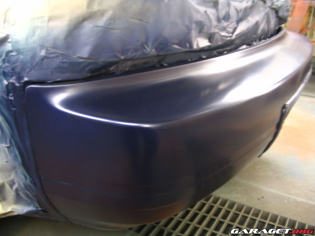

I skolans måleri
https://www1.garaget.org/gallery/archive/72159/846834_xhnwx5.jpg

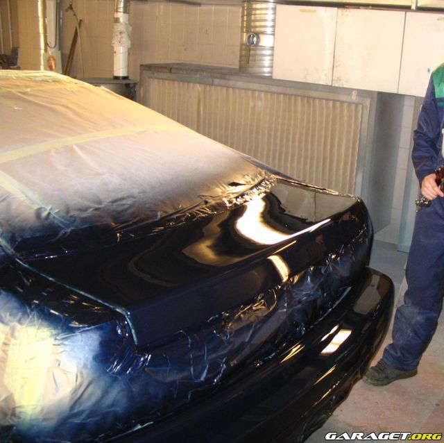

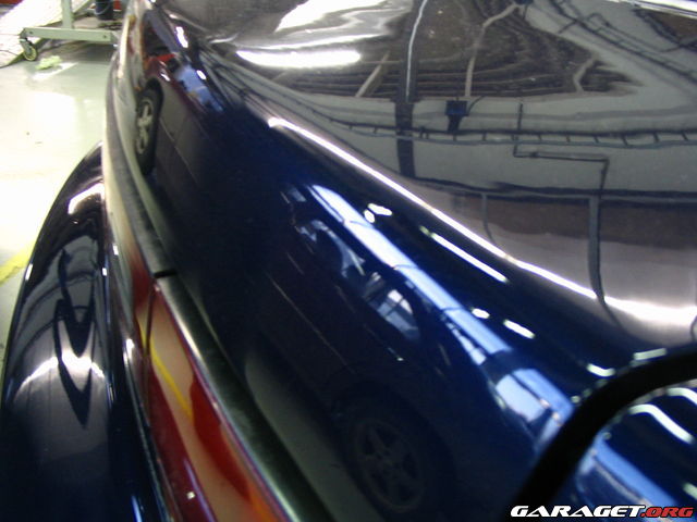

Den blåa basfärgen målad, bara klarlacken nu då!
https://www1.garaget.org/gallery/archive/72159/846836_wze0jf.jpg
Klarlack fattas ännu

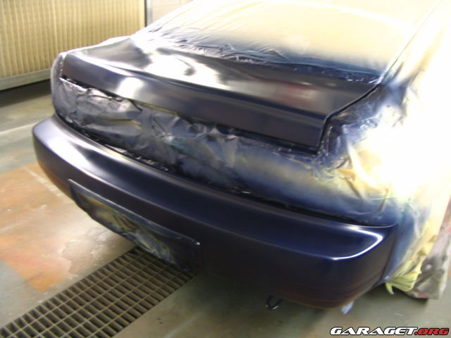

https://www1.garaget.org/gallery/archive/72159/846840_3zvkx0.jpg
Klarlack sprutad
https://www1.garaget.org/gallery/archive/72159/846844_h89nvy.jpg

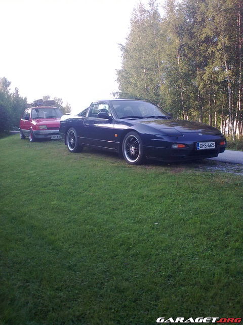

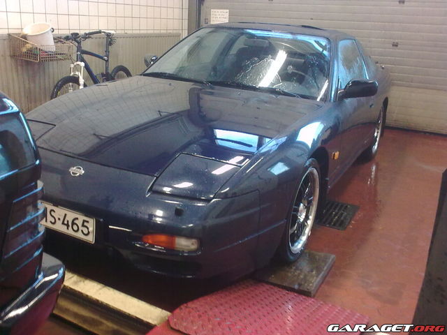

Det färdiga resultatet!
https://www1.garaget.org/gallery/archive/72159/846848_ycccy7.jpg
Bara lite dammigt
https://www1.garaget.org/gallery/archive/72159/846850_z6o1w4.jpg
Blev nöjd med lackeringen fast de var första gången jag testade på detta.
https://www1.garaget.org/gallery/archive/72159/846851_kcvbca.jpg

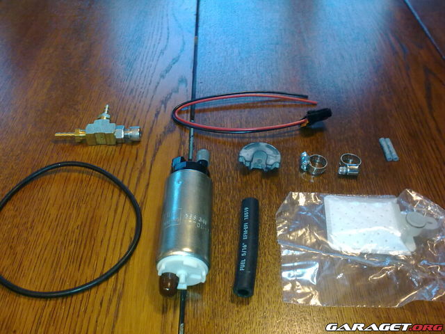

Bättre bränslepump och Filk valve laddtrycksstyrning... inte pysventil utan "kulfjäderventil"
https://www1.garaget.org/gallery/archive/72159/847005_m7bh6k.jpg
Garrett T28 införskaffad
https://www1.garaget.org/gallery/archive/72159/847007_l16w0u.jpg

Nya muttrar o bultar
https://www1.garaget.org/gallery/archive/72159/847025_db9pxr.jpg

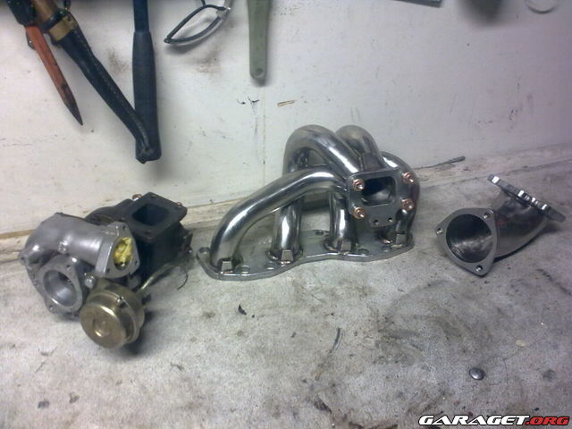

T28, grenrör, outlet
https://www1.garaget.org/gallery/archive/72159/847040_fwavbg.jpg

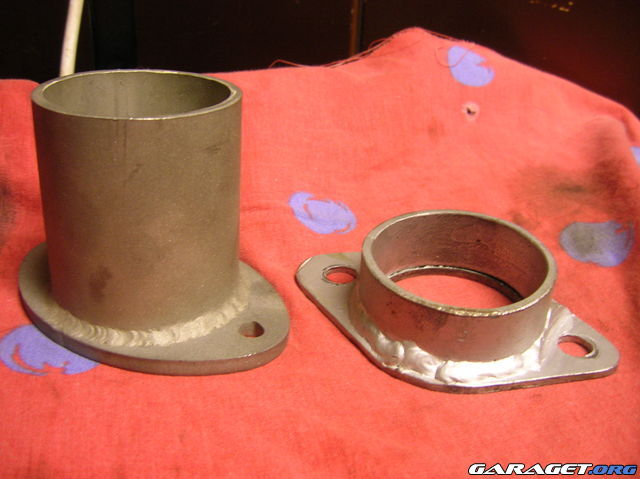

Ny turbo insugsfläns mm... Kusins vs. förra turbo ägarens svetsar tongue

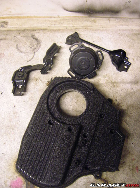

New paint
https://www1.garaget.org/gallery/archive/72159/847053_g1cybz.jpg
https://www1.garaget.org/gallery/archive/72159/847055_mshjtd.jpg
https://www1.garaget.org/gallery/archive/72159/847057_pz6rte.jpg
Avgaskam till insugssidan
https://www1.garaget.org/gallery/archive/72159/847062_pvwl5h.jpg
Hela avgasystemet
https://www1.garaget.org/gallery/archive/72159/847067_79vycf.jpg

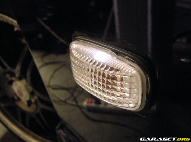

big_smile klarglas sidoblinkers
https://www1.garaget.org/gallery/archive/72159/847070_u2ws6o.jpg
Poleringen syns väl? wink
