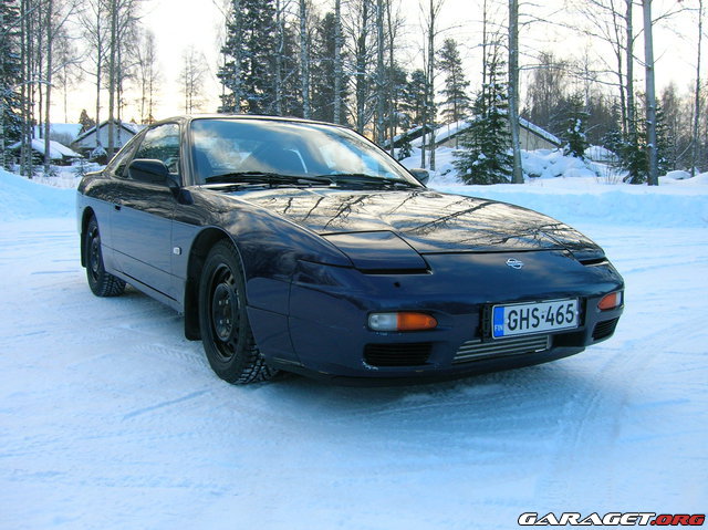

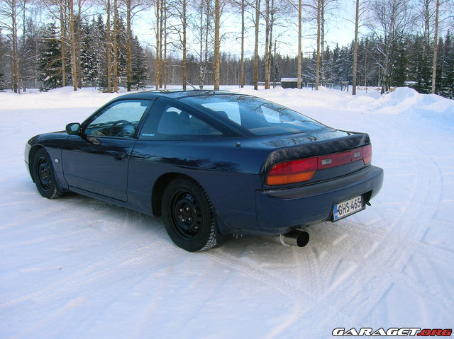

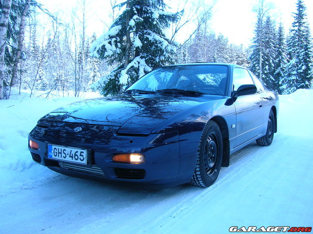

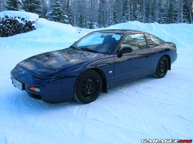

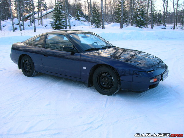

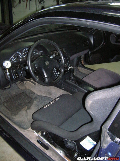

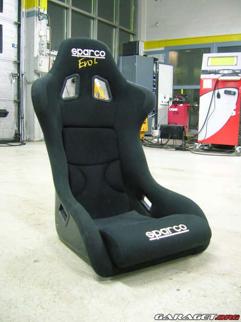

Glömde skriva att jag har skaffat en Sparco Evo stol som skall i bilen snart. Har inte tagit några bilder änn men ska ta snart.
Lite tråkiga bilder men ser ju att bilen är i skick ännu tongue
https://www1.garaget.org/gallery/images/73/72159/72159-550523004ffe074dd22a06a15b1e8e30.jpg
https://www1.garaget.org/gallery/images/73/72159/72159-4440eb5bd168e2982d00eddc0ed678ba.jpg
https://www1.garaget.org/gallery/images/73/72159/72159-f04f2c596f6216f3cab8c5deec23a854.jpg
https://www1.garaget.org/gallery/images/73/72159/72159-4343c904e8584bf282fba00d1213442b.jpg
https://www1.garaget.org/gallery/images/73/72159/72159-af0ff1e6cecc9f57594b1948969bbfb1.jpg
https://www1.garaget.org/gallery/images/73/72159/72159-0afae9f9210e382701681347da17e976.jpg
https://www1.garaget.org/gallery/images/73/72159/72159-fdc915a1f6e7774e049f9e2d07086936.jpg
https://www1.garaget.org/gallery/images/73/72159/72159-f04676e79453cdb4a787ecbfb6a49ff6.jpg
https://www1.garaget.org/gallery/images/73/72159/72159-fb13bca505342bc3107a40e841a0d582.jpg
Kommer nog se fetare ut till sommaren wink
Inte direkt skön stance me 15x6 et typ 48:P
Senast redigerat av Kimm3n (21 februari 2011)

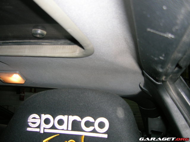

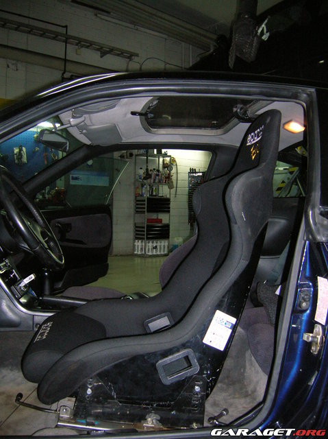

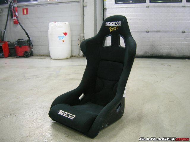

Liten uppdatering.

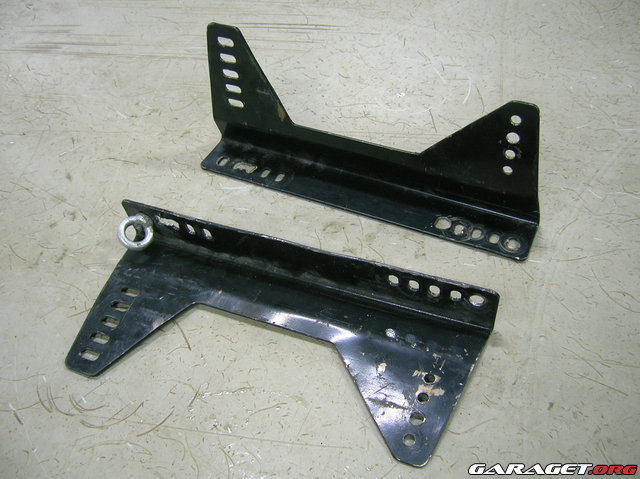

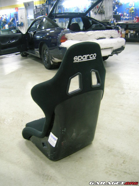

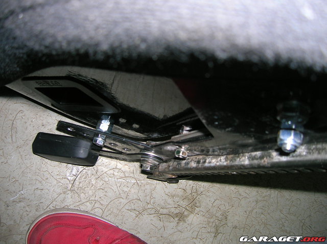

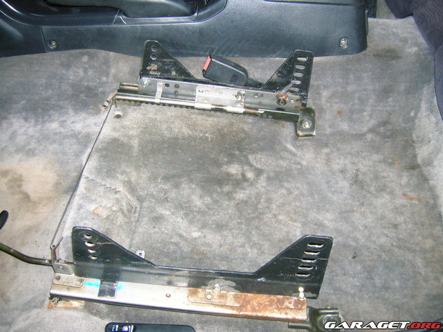

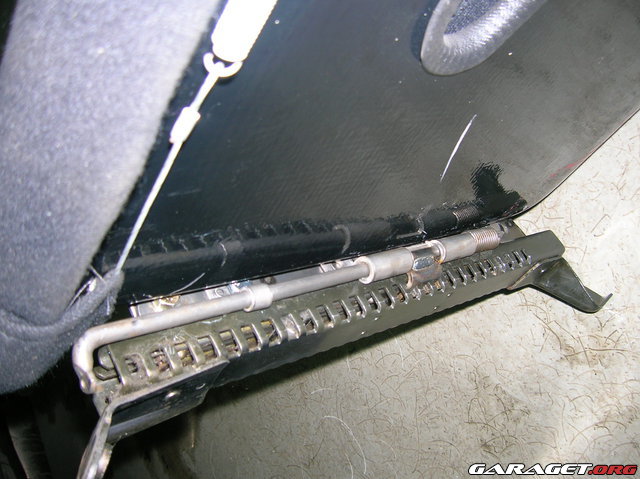

Var igår och skruvade,mätte och moddade dit sparco sätet i typ 7 timmar :lol: Vem trodde de kunde ta så länge. Jaa om man ser orginal s13 stolfästen och fösöker modda dit sparcos egna sidofästen. Org. stolfästen är ~3,5cm på olika höjd gämfört me varandra så de blev lite moddning. Ser ju en aning lättare ut på bilderna :D
Pic's
https://www1.garaget.org/gallery/images/73/72159/72159-3164a08d1d222ba6b7d5d0a8725d7d74.jpg
https://www1.garaget.org/gallery/images/73/72159/72159-8578b07ce0bbff49eea7bec7a980aa83.jpg
https://www1.garaget.org/gallery/images/73/72159/72159-606a2193bab65dfa2ad6d7acd1e8d786.jpg
https://www1.garaget.org/gallery/images/73/72159/72159-b6c86b9bf5680f25176e87a839e6531c.jpg

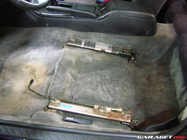

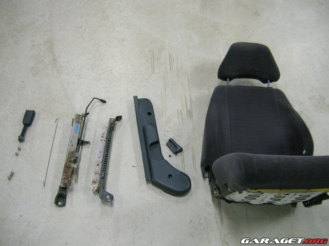

Org sparco sidofästen
https://www1.garaget.org/gallery/images/73/72159/72159-93406755061e3f8363b6462c13a2aa5f.jpg
https://www1.garaget.org/gallery/images/73/72159/72159-1a3ad49cbae4ea8556638e5873a648ed.jpg

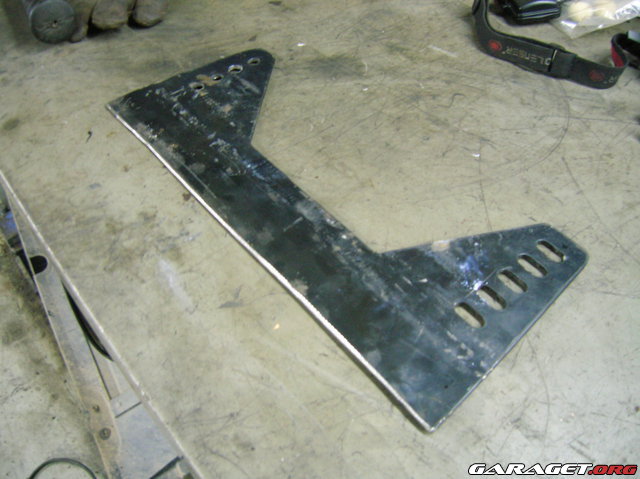

Org stolrails ca 3,5cm höjdskillnad höger o vänster rail

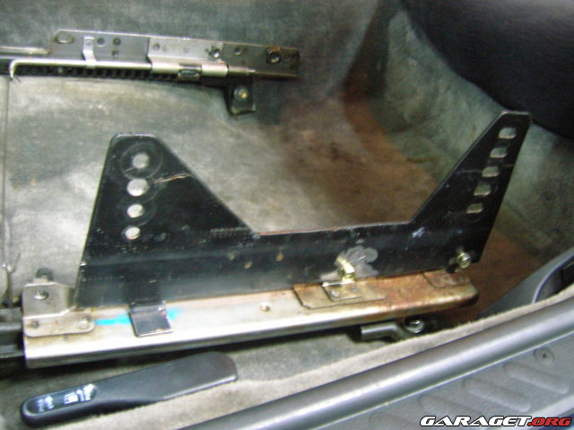

https://www1.garaget.org/gallery/images/73/72159/72159-14e8bf6105490b60247a7d955a70133d.jpg
moddat fäste
https://www1.garaget.org/gallery/images/73/72159/72159-555761f359839021e050aa85040cec1c.jpg
https://www1.garaget.org/gallery/images/73/72159/72159-714b0f5d6234660e957459dab3b00786.jpg
fästena ombyggda så de är ca 3,5cm skillnad på dom
https://www1.garaget.org/gallery/images/73/72159/72159-faecac067415a9affa2195c39bccdbb5.jpg

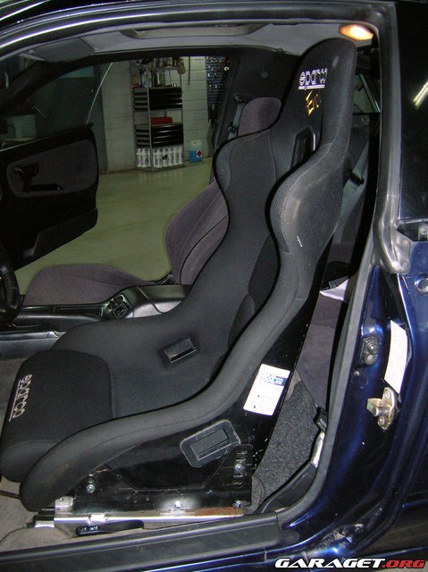

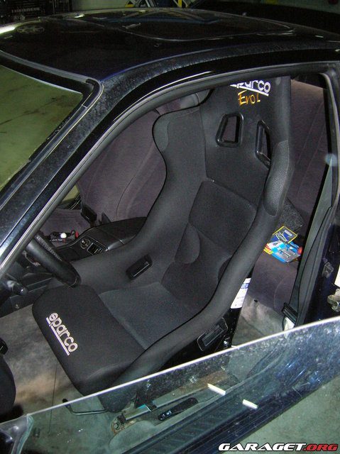

test fitting
https://www1.garaget.org/gallery/images/73/72159/72159-cd063647df6682027c25eca5d3a46aab.jpg
mer sänkning
https://www1.garaget.org/gallery/images/73/72159/72159-f845aad3b28de8a483533602af1845ac.jpg
https://www1.garaget.org/gallery/images/73/72159/72159-81276d90376d08375f20c934c68d6391.jpg
max sänkt efter lite moddning
https://www1.garaget.org/gallery/images/73/72159/72159-daecb646a3ed3a61e0db56982dbb5bdd.jpg
https://www1.garaget.org/gallery/images/73/72159/72159-a3321f1feae92f0ef71673c276c357fe.jpg
tjaa.. ser bra ut på bild men behöver ner ännu
https://www1.garaget.org/gallery/images/73/72159/72159-274ac2c5705939177cf1ce51f90187ec.jpg
ska sänkas ännu
https://www1.garaget.org/gallery/images/73/72159/72159-434056bf3e281c13e158bfd514043201.jpg
NU märker man minsann hur bilen kränger :P som tur kommer coils på måndag/tisdag
Senast redigerat av Kimm3n (26 februari 2011)

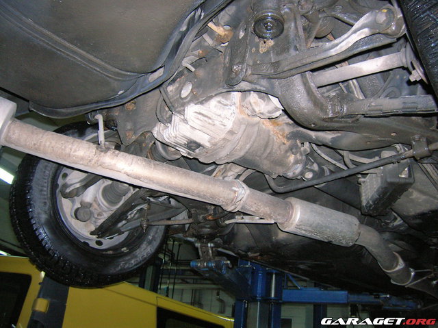

Hej igen...
Har nu fått sparco sätet bättre å lägre ner. moddat om railsen typ 3-4 gånger tongue

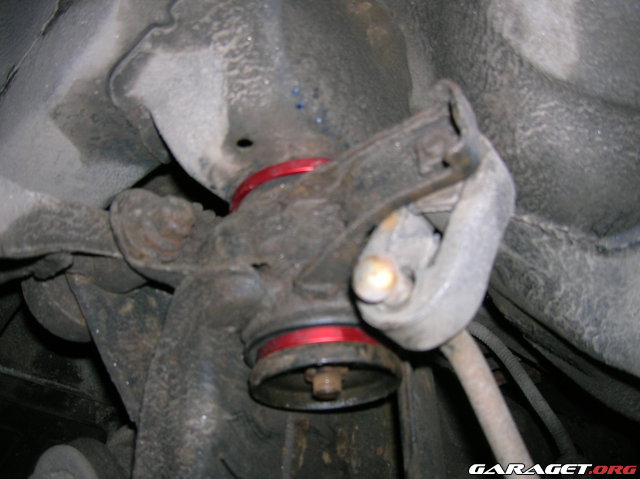

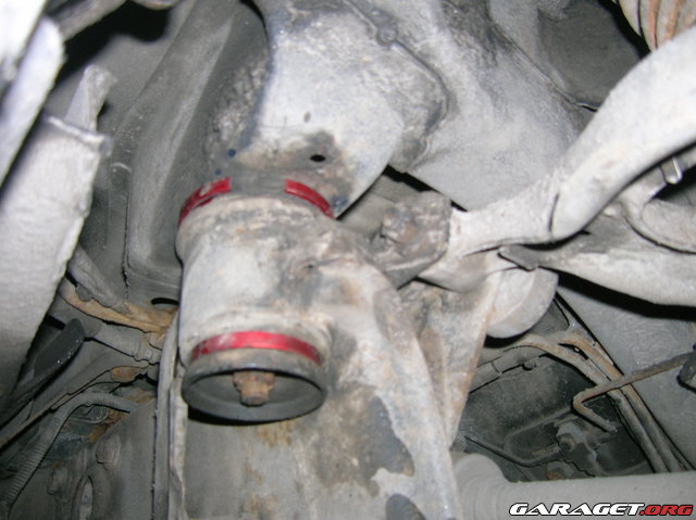

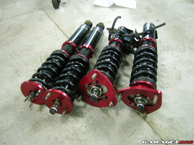

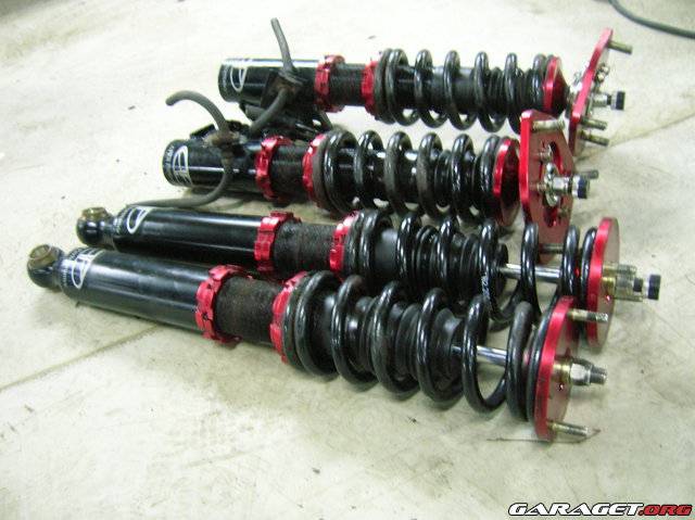

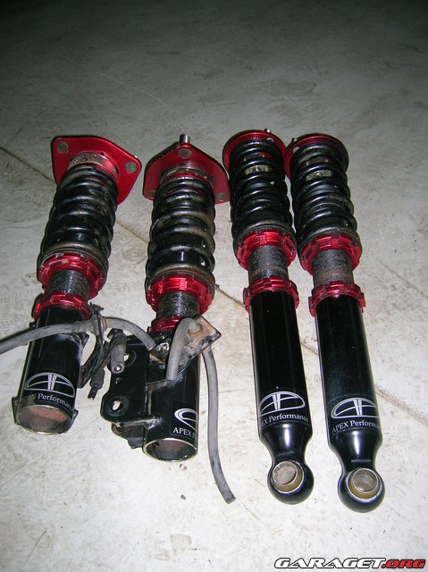

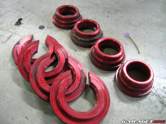

Fick även mina Apex Performance coilovers och bakaxelbussningarnas låsnings ringar i alu idag big_smile
https://www1.garaget.org/gallery/images/73/72159/72159-cbae82f62f27e2edde9ec80df34c4749.jpg
Nya coiloversen (dock lite begagnade)
https://www1.garaget.org/gallery/images/73/72159/72159-e366ae2af5f9bb438eff61b4776bbf15.jpg
https://www1.garaget.org/gallery/images/73/72159/72159-c2e875f9e339ca4c6d97bc89a9075787.jpg
https://www1.garaget.org/gallery/images/73/72159/72159-e054d2af2cfc10ef360b9f70ace95b9f.jpg
https://www1.garaget.org/gallery/images/73/72159/72159-76988fed96c1b741f458703a447ba3ad.jpg

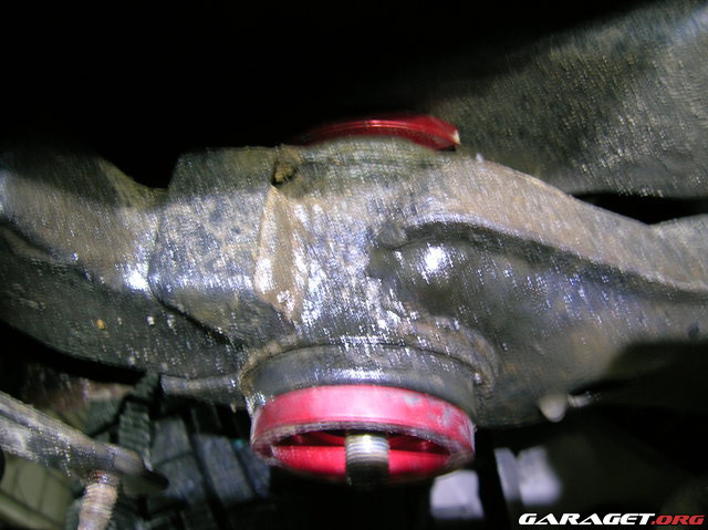

Apex Performance aluminium subframe locking collars som det heter tongue
https://www1.garaget.org/gallery/images/73/72159/72159-9159a73e3759f0a14e6338294e16f62d.jpg
Började montering
https://www1.garaget.org/gallery/images/73/72159/72159-8a2d16fd47c344afa4a6b0f392e1566e.jpg
Org. bussning
https://www1.garaget.org/gallery/images/73/72159/72159-a1d4a5b6c69dfa1eb3d2d18bfbffc75a.jpg
bussning med alu skiten monterad big_smile
https://www1.garaget.org/gallery/images/73/72159/72159-a9f8ea5f11ae0d5edca1c212c442f42a.jpg
färdig
https://www1.garaget.org/gallery/images/73/72159/72159-34b808baeb92e92fd252b65daaaaefac.jpg

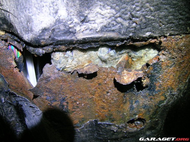

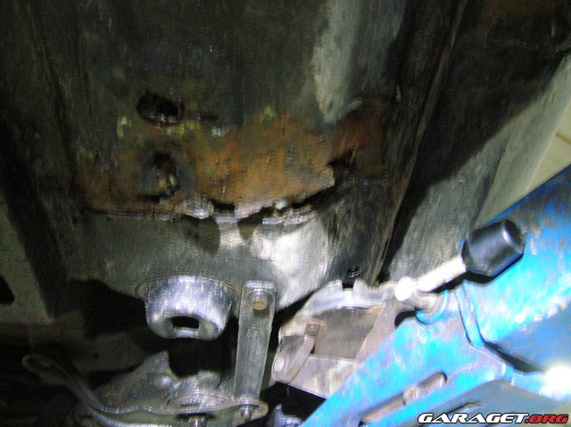

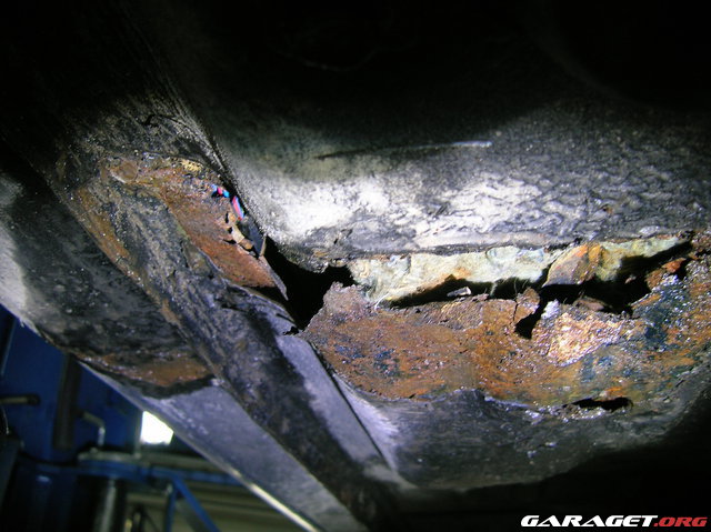

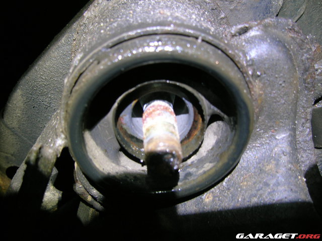

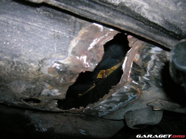

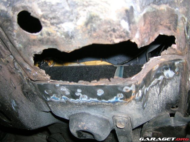

Sen så fick jag en fin liten överraskning yikes
https://www1.garaget.org/gallery/images/73/72159/72159-ed0bcbd16b76cd82a18c2725a5fa728d.jpg
rost
https://www1.garaget.org/gallery/images/73/72159/72159-4ae5be48a6be17e4ecc7acdb03904e56.jpg
https://www1.garaget.org/gallery/images/73/72159/72159-1fce70d54710f6a3ec9859f3546596c5.jpg
https://www1.garaget.org/gallery/images/73/72159/72159-980b0d8612148f7a338f877525f14c3f.jpg

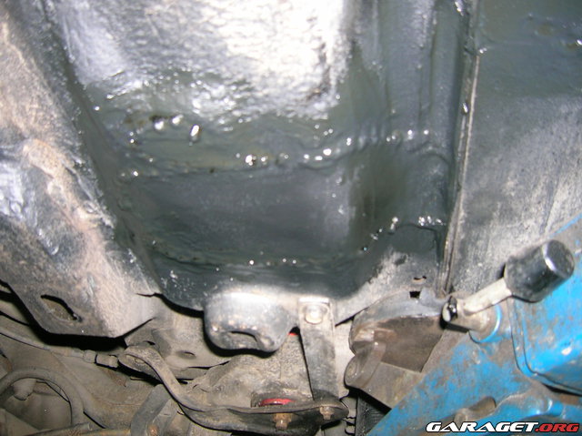

lite slipad
https://www1.garaget.org/gallery/images/73/72159/72159-8f2594059642fe92b6bf6f26b6ca0846.jpg
https://www1.garaget.org/gallery/images/73/72159/72159-40dfa3ea87c77aee3f1ea771cabdd7b3.jpg
färdigt svetsat o rostskyddat
