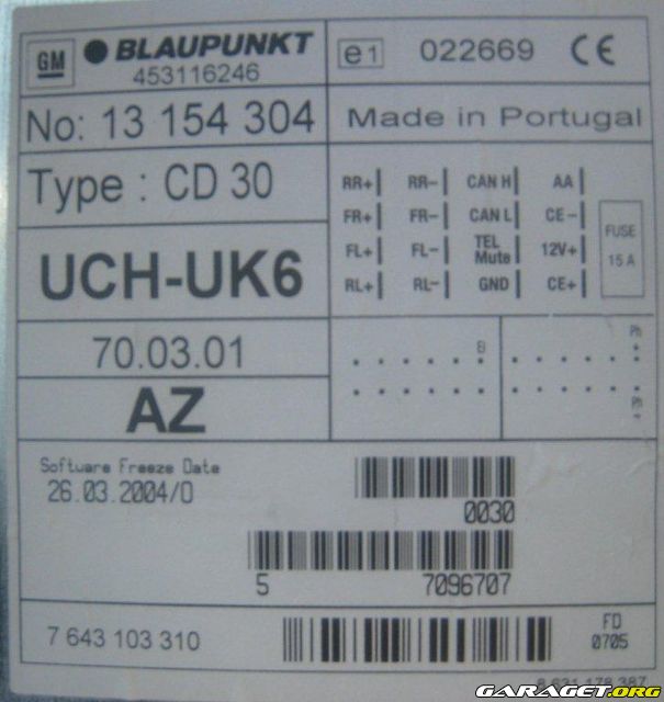

3v är vad jag får ut och ja, lampan lyser som den ska. Mätte även över blinkers och fick då ut 12v "stötvis". Valde att inte använda den tampen av förklarliga skäl...
Just det med antennvarianten har jag oxå läst om men vet inte om jag har någon sån utgång. Står en del kryptiska förkortningar på PINOUTen.

de funkar med bakljuset... men annars, de måste finnas en remote. CE+ är väl stereons påslagning?
jobbar påre
751 Inlägg
16 juni 2009
jag tänkte på tändningsplus..borde väl vara CE+ ?smile
jobbar påre
751 Inlägg
23 juni 2009
ahh de är sådär krongligt:P men finns väl sån dära adapter? lr kanske inte till wv då..finns till audi iaf va ja vet:)
