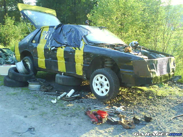

hej , jag ska bygga i ordning en folkracebil till räkracet nu i sommar och tänkte lägga upp en tråd om de.

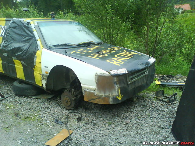

https://www1.garaget.org/gallery/archive/102204/687520_n94c4y.jpg
här har vi gammeln, ny skärm på platts och den gamla botorn ur!

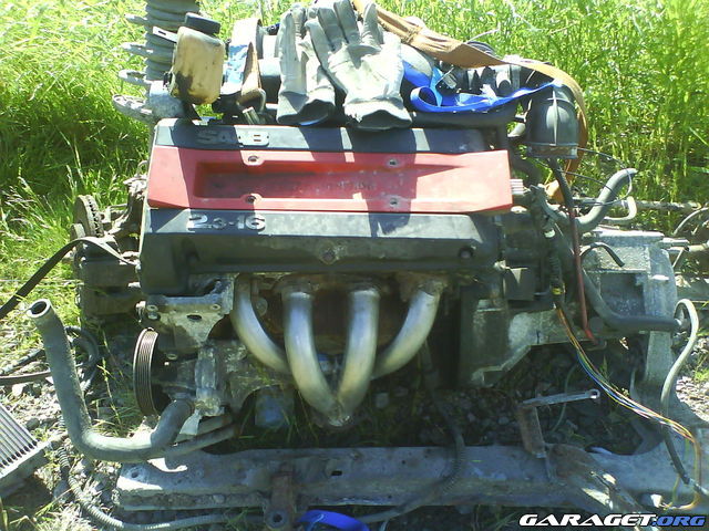

motorn som ska i !!! ska byta toppen mot en portad, chippade boxar, EXTRAKTOR!!!, brytarlös tändning!!

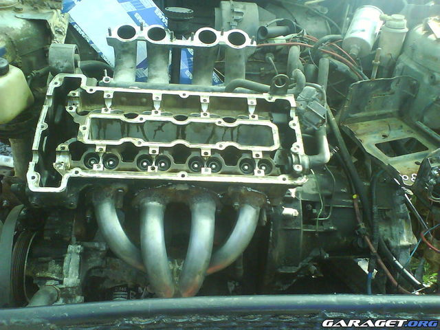

https://www1.garaget.org/gallery/archive/102204/687529_71jx2w.jpg

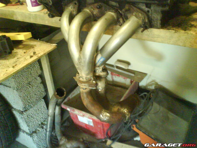

ett st färdigt grenrör...

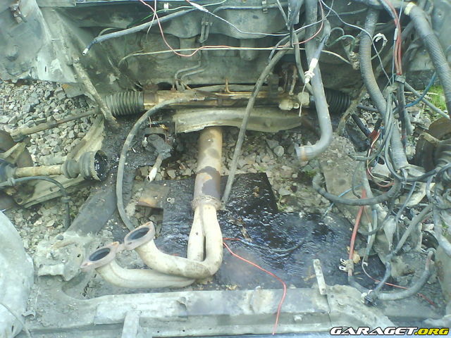

hej, idag började jag med att plocka av toppen på den nya motorn, sen i väntan på hjullastare så att jag kan kolla lagrena så tänkte jag att jag skulle byta ett styrstag som va av men när jag tog bort damasken rann det ur ca 2dl olja ur den så de vart till att börja byta styrväxel, snart färdid med detta nu, ska bara få isär styrstången från styrväxeln sen ska ja dit me den nya:P
hbxservice.com
1 471 Inlägg
16 juni 2009
hej nu har jag tagit kvällen för idag. kommer en liten uppdate.
https://www1.garaget.org/gallery/archive/102204/688161_ow02p7.jpg
ett styck tomt och mycket dretigt motorrum:P

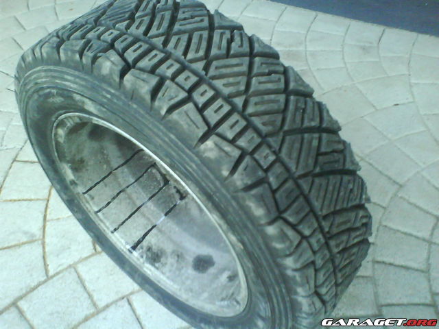

va å köpte 2 fina Rambo efter jobbet förut.
https://www1.garaget.org/gallery/archive/102204/689594_xcnrk8.jpg
Rambo!!!
Liten pöjk

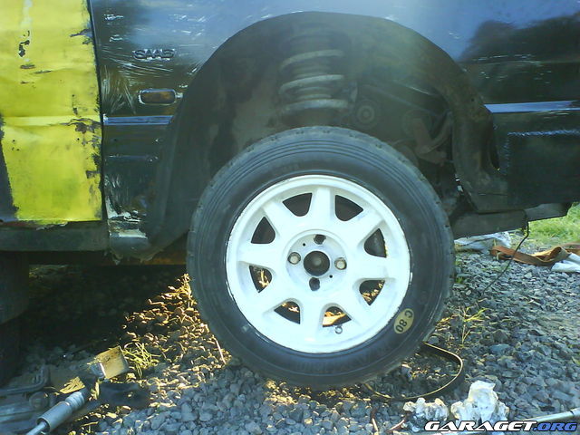

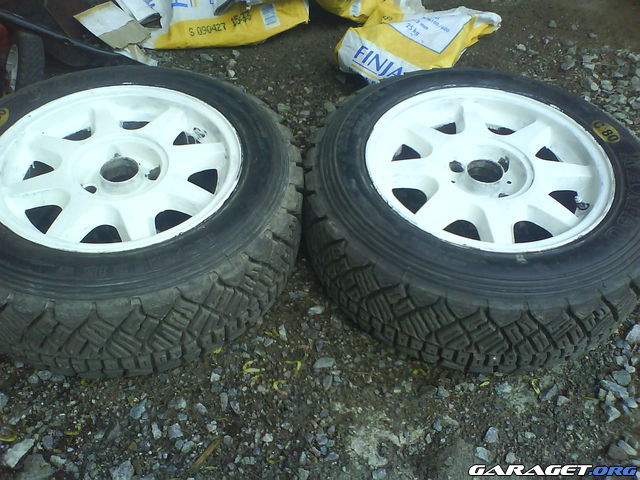

nu har jag vart och lagt om däckena på mina fälgar:P
https://www1.garaget.org/gallery/archive/102204/689893_f52er1.jpg

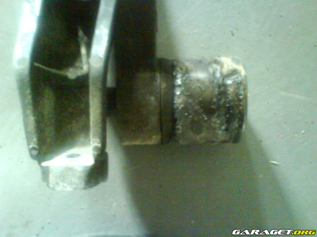

hej, de vart inget nytt filter för de hade stängt när han kom dit:P men jag fick lite gjort idag i alle fall, förstärkte en drivklocka. ska bara slipa lite på den så e den färdig sen, ja la ett lager med 2mm plåt där jag kom åt och svetsade ihop allt.smile
https://www1.garaget.org/gallery/archive/102204/690056_io12jc.jpg
förstärkt drivklocka

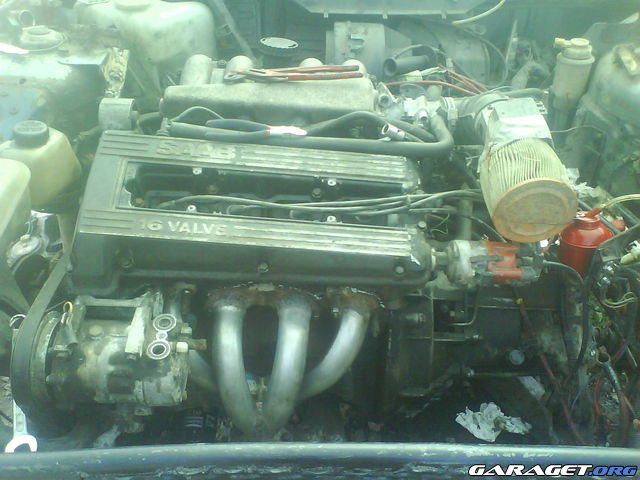

hej dax för uppdate igen då, nu ligger motorn i karossen, efter en massa krongel eftersom det är en -88 kaross så e den tydligen inte anpassad för 2,3tongue . startade motorn idag, värka va som de ska , ska bara byta lite stifft och greje lite .

toppen just monterad
https://www1.garaget.org/gallery/archive/102204/696142_1k1a7m.jpg
ihop:P ska bara byta filter.

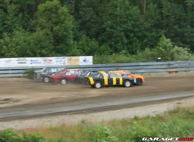

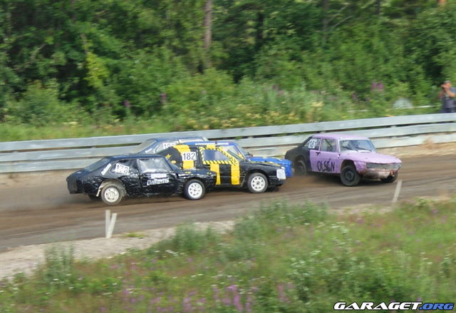

räkracet
https://www1.garaget.org/gallery/archive/102204/741784_lu8z0d.jpg
https://www1.garaget.org/gallery/archive/102204/741785_bqw2ym.jpg
