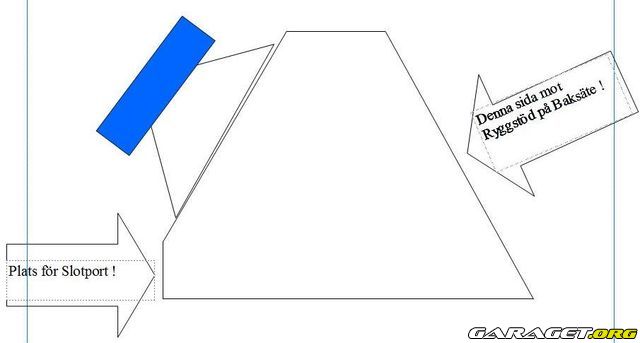

https://www1.garaget.org/gallery/archive/65296/689928_8gqehw.jpg
En Idé....
Tanken e såhär.....
OBS: Maxmått på botten blattan är 940x 550mm (pga servicelucka till batteri m.m.)
Senast redigerat av busfabror (19 juni 2009)

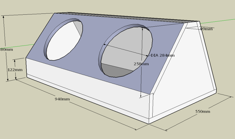

http://i40.photobucket.com/albums/e217/stickanswed/busfarbror.png nått sånt (obs ej seriöst då jag inte vet liter, hur stor port etc etc...

Stickan du e helt rätt på det !!!!

Är det möjligen så att Stickan även kan få fram volymen på sina skisser? smile
I så fall kan jag iof ge några olika bruttovolymförslag där jag har tagit hänsyn till porten (45 Hz avstämning), sedan kan Stickan ge lådmått.

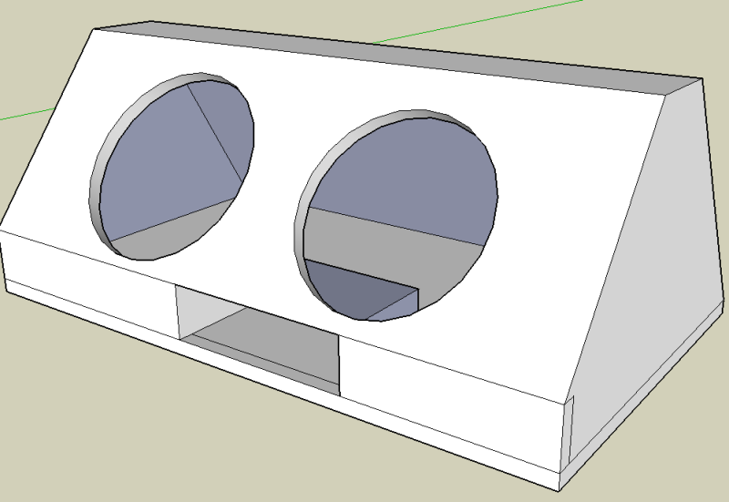

http://i40.photobucket.com/albums/e217/stickanswed/busfarbror2.png
98,875 liter baserat på 22mm material. (Man använder inget annat juh wink`)
EDIT; Givetvis försvinner volym när porten kommer in, men d vet juh "Batteri" om wink
