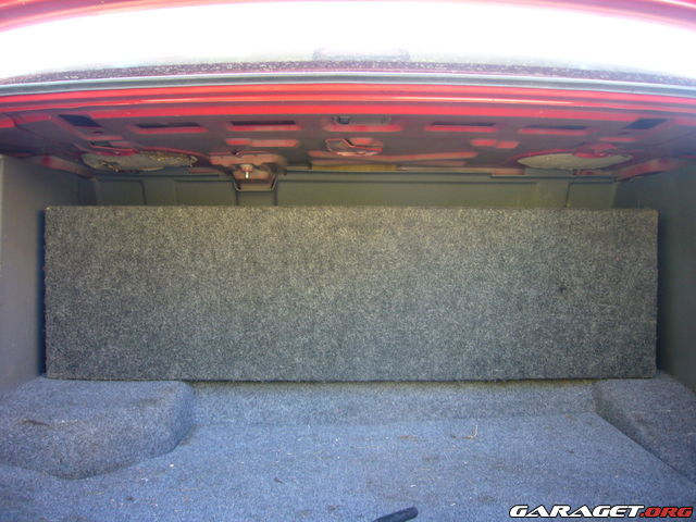

Halloj,
Har precis införskaffat mig en 940, och jag har sedan tidigare en portad 2x10" baslåda (105x29x26, 79 liter), som jag hade tänkt ha där bak.
Kommer den spela OK som den står (se bild nedan)? Problemet(?) är att den ju inte ligger ann mot hatthyllan, vilket gör att mindre ljud kommer framåt (genom mittenfacket).
Är dessutom liten glipa på båda sidor. Hjälper det att trycka in skumgummi etc där?
Sen vilka basar jag isåfall ska ha blir nästa steg...

Utrymmet uppåt är inga problem.....se dock till att det är tätt mellan framkant lådan och ryggstödet.

jag hade en 740 -90a hade det som du har det. upplevde att det var bra ljud!
4 074 Inlägg
17 juni 2009
Precis som Lonefox säger så måste det vara helt tätt framåt. Annars kommer basen att sticka iväg bakåt i stället... ett tips är att du gör en extra baffel som är lite bredare,högre än lådan och skruvar fast i lådan sen skruvar du fast den direkt i ryggstödet. MEN se till att baffeln är tjockare än basens xmax bara annars blir det dumt!

Men inte ska väl lådan stå tätt mot ryggstöden? Alltid läst att det ska vara lite avstånd där emellan ju. Dessutom är ju ryggstöden vinklade, vilket inte lådan är. Bör jag vinkla lådan uppåt då isåfall?
Måtten och volymen på lådan då, 79 liter, är det OK för ett par tior?
Går det att hitta ett par basar som passar lådan hyfsat?

de han menar är inte att basarna ska vara tätt mot ryggstödet:) de han menar är att du ska typ lämna precis rum för basarna så att dom kan slå fritt utan att ta i nånstans.. sen bygger du typ nånting ut från baslådan mot ryggstödet så att de blir HELT tätt mellan baslådan och ryggstödet.då får du inte all bas så att säga:)

Hade ju lådan tidigare i en 850 - där passade den inte lika bra, så jag tryckte in skumgummi runt lådan för att täcka glipor så att den förhoppningsvis skulle spela lite mer framåt, vet inte om det hjälpte nåt?
Två gånger har jag för övrigt spelat sönder basarna i den lådan.
Första basarna (MB Quart) kom med lådan. När de pajade satte jag i ett nytt par av okänt märke, som jag fick av en kompis.
Dessa höll längre än de förra men gav upp via först skorrande/skrapande ljud och till slut ett prasslande.
Har som kanske märks inte brytt mig så mycket, bara det dunkat lite, men nu får det väl vara ändring på det.
Frågan är om basarna gått sönder för att de helt enkelt inte varit tåliga nog - steget är ett DLS-D1000.
Tycker nämligen inte att jag spelat speciellt högt.
Eller så har de kanske inte pallat tillräckligt låg bas?
Eller så har de gått sönder relativt fort för att de inte varit anpassade för lådan? yikes
Läste också att "dåligt konstruerade basreflexhögtalare" kan få elementen att ge upp snabbt...
Eller så har de gått sönder för att lådan inte stått optimalt/tätt så att mycket ljud lämnats kvar i skuffen som sagt?
Ja, inte vet jag, men det vore intressant att veta vad som är troligaste orsaken smile Så att jag förhoppningsvis inte spelar sönder nästa par också.
Har ni några förslag på basar då?
De bör ju vara tåliga åtminstone. Snärtig bas framför muller. Jag är ingen finsmakare direkt, och jag är heller inte gjord av pengar. :p
Bör jag bryggkoppla för övrigt?
Ingen aning hur mycket kraft av steget jag behöver egentligen faktiskt. Kanske har jag ett för kraftigt steg...

Men eftersom baksätet är vinklat så måste jag antingen bygga nåt vinklat eller så vinklar jag lådan? smile
Edit: tror jag tänkte fel yikes Men fan, har svårt att se det framför mig hur jag ska göra "baffeln", inte gjort sådant här tidigare...

jag kan säja direkt att slit bort plasten som sitter mot ryggstödet så kommer du får massa mer bas ...
vi tog bort den då i vårt limo bygge jävla stor skilnad allså ...
de är ju hårdplast så igenom den kommer inget ljud smile
så slit bort den så kommer du upp leva ljudet mer

Justja, de förra basarna är ju som sagt paj. Konen har liksom släppt från själva...ja, vad heter det? Nåväl, ni vet nog vad jag menar. Går det att räkna ut VARFÖR de pajat när konen släppt så? För stor slaglängd / för djup bas? Eller bara för mycket effekt?

Jepp du borde nog bygga..fast är väl inte speciellt stort ingrepp precis?smile varsin platta på varsin sita på lådan som sitter mot ryggstödet:P sen en ovanpå:P sen tätar du runt om:) kan ju inte ta mer än nån timma att göra:)

Ta bort plasten som är monterad över plåten på ryggstödet och fäll armstödet i baksätet. Om du hade en portad låda ska du dra portarna upp i hatthyllan. Slutet är inte det bästa så som du har det nu men det blir betydligt bättre när plasten är borta och armstödet fällt.

men de tråkiga är då att man hade ju helst vela ha in ljudet i kupén utan att behöva ha armstödet nere lixom.. inte så kul om man nu sitter 5pers i bilen så säger man..AHH du i mitten.du får hoppa ut.vi vill ha mer bas....
så enligt mig.täta runt basarna... borde ge resultat.. annars bygg en bandpasslåda så att portarna går upp i hatthyllan:)
