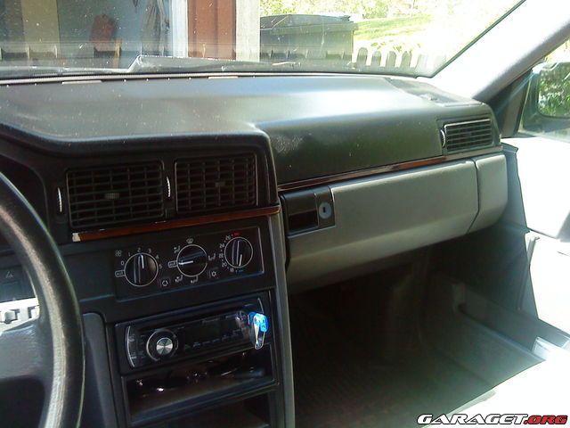

En bild på resten av inredningen. Har en idé om att sätta laddtrycksmätaren och någon mer mätare ofanför mittkonsolen och plasta in dom och göra som en "kulle".

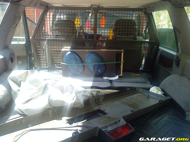

Ibak ser det ut såhära:
https://www1.garaget.org/gallery/archive/40521/689936_6jbp22.jpg

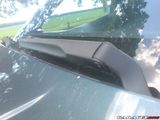

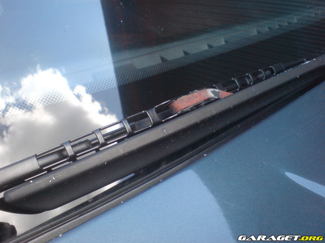

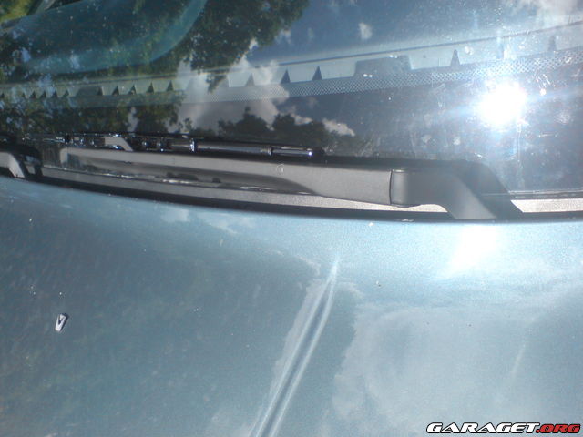

Har länge gått och stört mig på mina vindrutetorkare som har tappat färg och börjat fått rost på sig.
https://www1.garaget.org/gallery/archive/40521/691730_vew7m0.jpg
(som ni ser är dom vit-prickiga och rostiga)

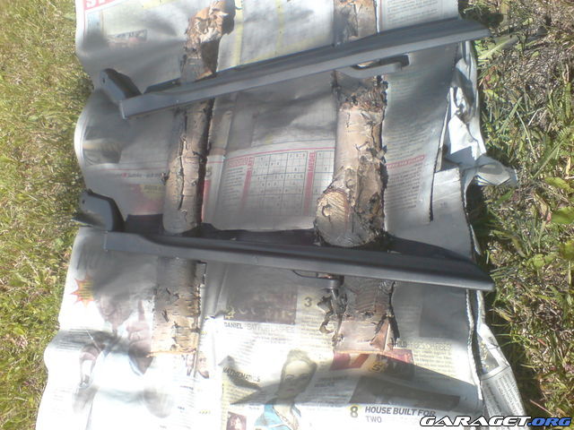

Så idag var jag inne på biltema och köpte en flaska matt svart färg och 2 nya torkare.
https://www1.garaget.org/gallery/archive/40521/691733_i5np7a.jpg
(målning pågår på ett par vedträd och några tidningar, alltid lite kul att måla _not_)
Resultatet vart bra tycke jag.
https://www1.garaget.org/gallery/archive/40521/691734_ovq38c.jpg
https://www1.garaget.org/gallery/archive/40521/691737_530sgo.jpg
(kvaliten på bilderna är ej det bästa då dom är tagna med min mobil, hoppas ni ser skillnaden ändå smile)

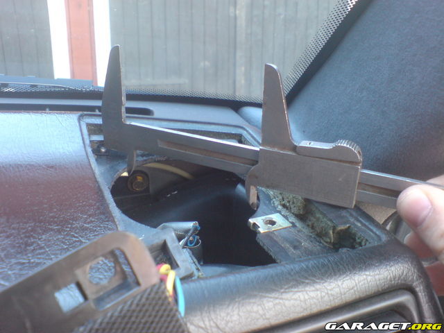

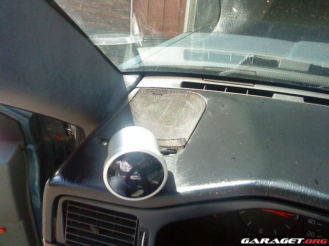

Var ute i bilen precis och kollade lite på instrumentbrädan.
En ska som förbryllade mig var denna:
https://www1.garaget.org/gallery/archive/40521/691773_zr581v.jpg
Det lilla "ögat" som sitter på högtalargallret skulle jag vilja veta vad den är till för. Min enda tanke är om det skulle vara något till ev. larm, typ glas-sensor?

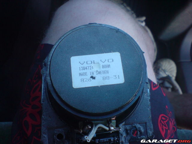

Mina fina högtalare som satt i, någon som vill köpa ?wink
https://www1.garaget.org/gallery/archive/40521/691775_kn5ysw.jpg
Dessa elaka högtalare tål säkert flera hundra watt wink
https://www1.garaget.org/gallery/archive/40521/691776_oh0q8l.jpg
8,5 centimeter i diameter mätte hålet som döljde sig under. Gissar att original högtalarna som ni ser över är 3,5or (8,5 / 2,54 = 3,35"). 4" är ju ca 10 cm så orgnalhålen är ju ca 1,5cm för små. Undra om det går att trycka i ett par 4" utan att behöva modifiera allt för mycket.

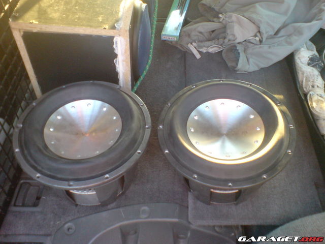

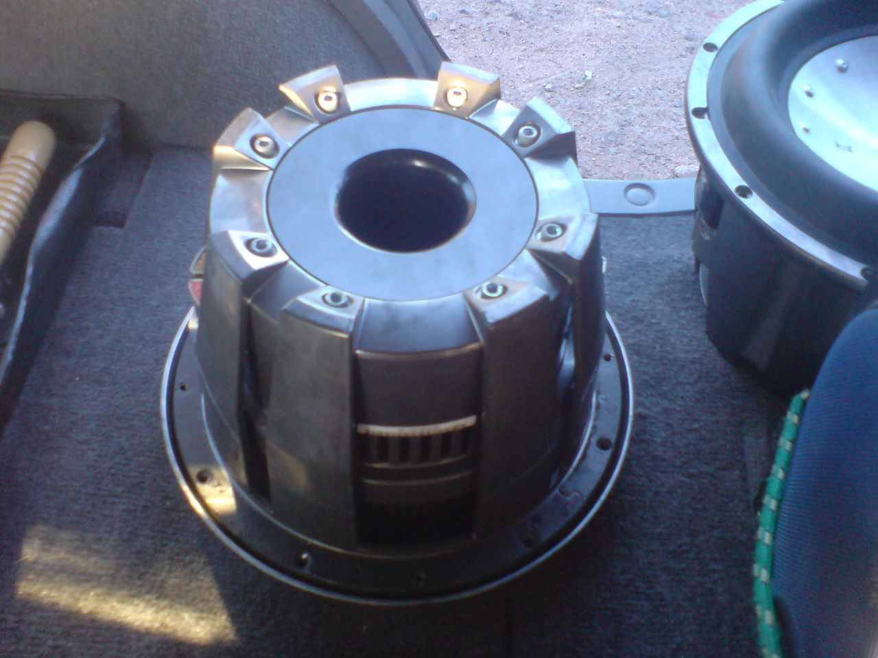

Nu har jag varit i väg på en liten tripp till hjo och köpt hem ett par Rockford Fosgate T110D2 Power basar.
Fakta om dom på nätet
Bas: 10 tum. Aluminium parabolmembran. Gummiupphängning. Gjuten aluminium korg. Impedans 2x2ohm. Känslighet 86dB. Fs 35Hz. Qts 0.55. Vas 16 liter. Talspole på 76mm. 102oz magnet. Effekttålighet 1200W max. 600W RMS. Monteringshål 233mm. Monteringsdjup 160mm. Lådtips: Sluten låda på 16-22 liter.
https://www1.garaget.org/gallery/archive/40521/692037_4s6bw2.jpg
(Rockford Fosgate T110D2 Power)
Fast det lådtipset på 16-22 liter kommer jag ej köra på. Ska troligt vis köra på en rockfords egna basreflex-låda.Det enda som behövs göra med dom är att skruva den korgen och limma dom i botten där det har släpt lite. Ska nog inte bli några probs smile
