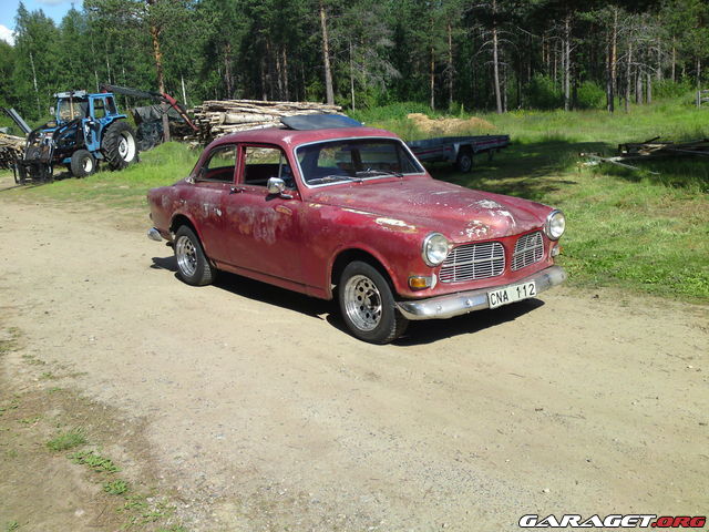

Som på pekat har ja glömt lägga ut en bild på själva bilen!
Kommer därför en bild på den här.
https://www1.garaget.org/gallery/archive/54351/707416_i0lhsr.jpg
Ska lackas BM Gul
https://www1.garaget.org/gallery/archive/54351/707418_5cbts8.jpg
En sliten gammal amazon!

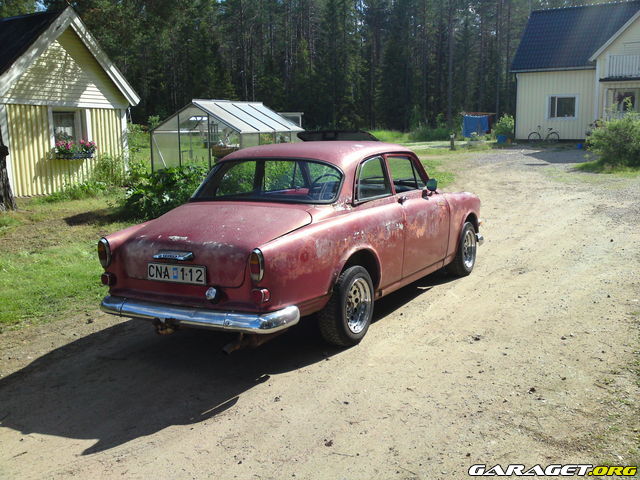

Nu har man semester så då har man byggt lite på amazonen! har äntligen fått startat upp den och varit och provkört en sväng smile Den går rätt bra fast den är kompsänkt!
I morgon så är de laga rost å fixa bromsar som står på att göra listan smile
Lägger upp en bild på bilen smile
https://www1.garaget.org/gallery/archive/54351/708197_w9kwax.jpg
Amazon on testrun!
https://www1.garaget.org/gallery/archive/54351/708198_h3ai7h.jpg
Motorn fungerar! big_smile
Senast redigerat av Pesan (13 juli 2009)
