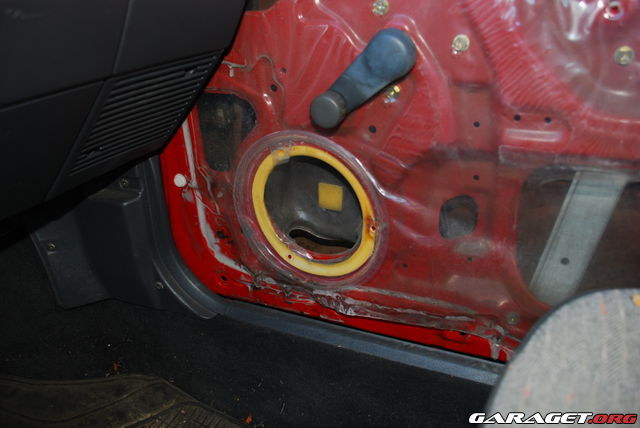

Har precis blivit ägare till en nissan sunny, som används till att köra till och från jobbet.
Men högtalarna i var ju såklart sprängda (eller bara söndervittrade), och jag tänker inte sitta och sjunga själv.
Tänkte sätta 2 billiga 6,5" or i framdörrarna, men inser nu att det kommer att bli svår att skruva fast bafflarna i de skruvhål som var avsedda för originalhögtalarna. Jag tror att hålen är allt för grova.
Finns det något annat sätt att fästa bafflarna? typ limma?

eftersom typ alla 6,5" har s.k eurokorg så kommer de inte va nå problem.. du kan ju göra nya hål men täta dom gamla bara.

du kan ju dra dit allt med "dogshit" så att det blir tätt annars smile Sånt klet man har för att täta bilrutor o sånt med smile

Jag borrade nya hål till mina bafflar och drog fast med skruv och mutter och montagelim.
Så jag skippar bafflen och nitar fast högtalarna i de nya hålen?
Eller menar du att jag borrar nya hål till bafflarna och fäster med mutter och bult?
