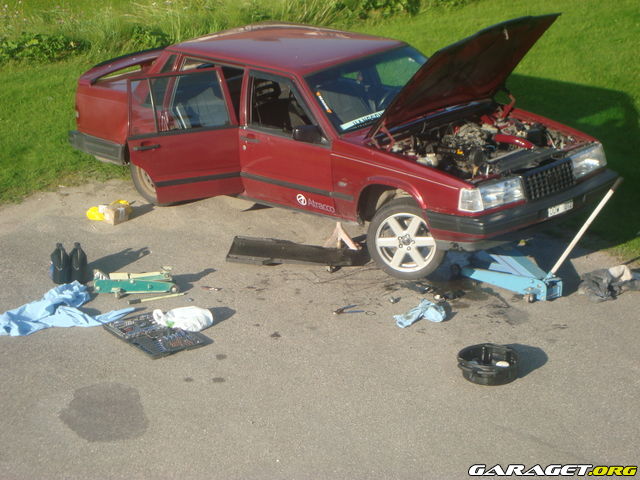

Uppdatering!.
Bygge olje filter addaptern å packningar/brickor
skruvade ihop allt, test startade JO LÄGER FORTFARANDE
fast inte helt lika mycket men för mycket för att kunna åka!.
Nu kommer det från Olje returen, ska köpta ny tätning dit å hoppas de blir bra!
Annars har någon nå tips  på hur man ska göra för att få det tätt ?
Plugga å dra retur i tråget ?
Tur man köpte 24Liter olja billigt tongue hahaha.

riktigt kul projekt du håller på me:) har sj haft problem me läckande oljeretur, men nu har jag
tryckt dit dubbla packningar å nu så är det helt tätt. så prova det:)

#128
Okeej smile  det låter ju bra smile
Får kanske testa de med smile
Lite jobbigt när de läker tongue
