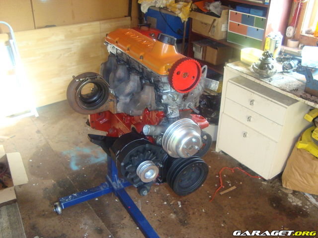

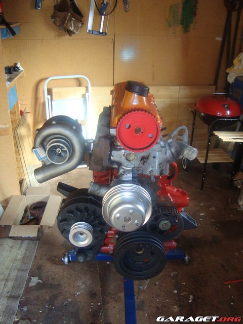

Hade tråkigt idag så åkte hem till farsan å kollade lite P
Råkade test montera lite mer än en kompressor ) haha
Skulle vara kul om man fick det att funka isf tongue men
först få kompressorn att funka smile haha
Allt är bara dit hängt smile inget fastskruvat än tongue
Montering
https://www1.garaget.org/gallery/archive/55986/736383_xrye1h.jpg
Montering
https://www1.garaget.org/gallery/archive/55986/736386_ufeb76.jpg
Kompressorn hänger där med
https://www1.garaget.org/gallery/archive/55986/736387_sred1x.jpg
https://www1.garaget.org/gallery/archive/55986/736388_2iogd0.jpg
Har ja tur får ja insuget i morgon smile men man ska aldrig hoppas för mycket ibland tongue
Slut för idag smile
Senast redigerat av MasterDevil (13 augusti 2009)

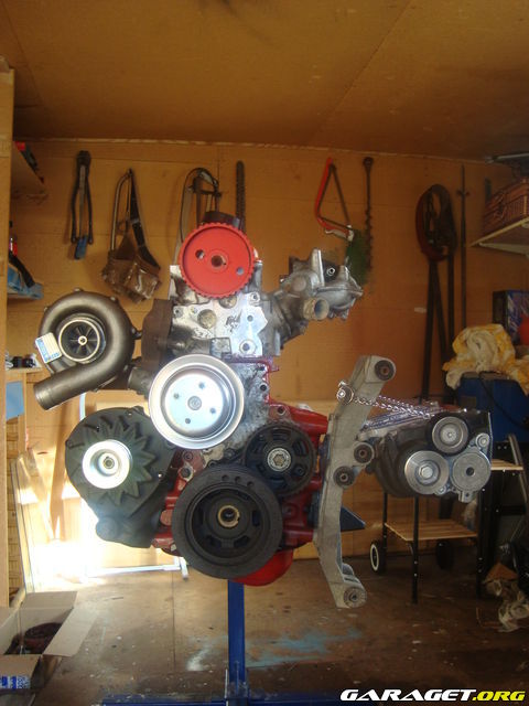

Hämtade ett Ms igår smile Händer lite idag wink
https://www1.garaget.org/gallery/archive/55986/737542_xkadac.jpg
https://www1.garaget.org/gallery/archive/55986/737543_dyb699.jpg
https://www1.garaget.org/gallery/archive/55986/737544_azx2g1.jpg]
Senast redigerat av MasterDevil (15 augusti 2009)
