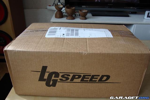

ja idag kom äntligen paketet=)
https://www1.garaget.org/gallery/archive/41358/759342_d0tdij.jpg
trevligt paket
h-profil, grenrörsfläns, pacningar, lager mm...
och nu till nästa lön så har jag fått lite besluts ångest, ända blir de en komplett verktygs vagn eller blir de kolvar från SPM hmm
vi får se hur de blir, lär bara hitta någon vänlig typ som vill hona mitt block nu
