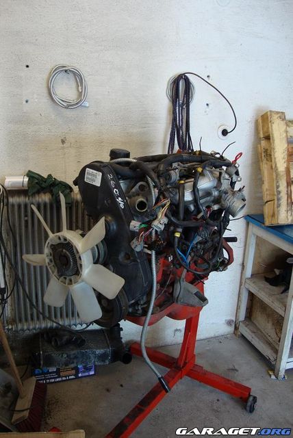

ja men nu så har vi fixat en kamera smile
inte hänt så mkt då jag har hållit på att bytt växellåda åt 3mäningen och införskaffat mig en trailer oxå smile väldigt bra att ha..
men här är nån bild iaf:
https://www1.garaget.org/gallery/archive/41358/705527_mo5ogz.jpg
16v topp och kolvar
https://www1.garaget.org/gallery/archive/41358/705530_9qo0zp.jpg
lite små pill
https://www1.garaget.org/gallery/archive/41358/705532_rsjvhi.jpg

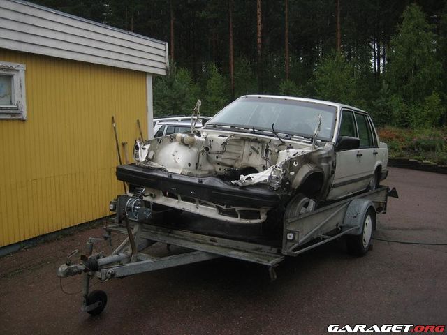

donator bilen på trailern
får duga nu, ska väl passa på nu och riva ner turbo motorn som är i andra garaget..
sen blir det att beställa lite grejjer smile

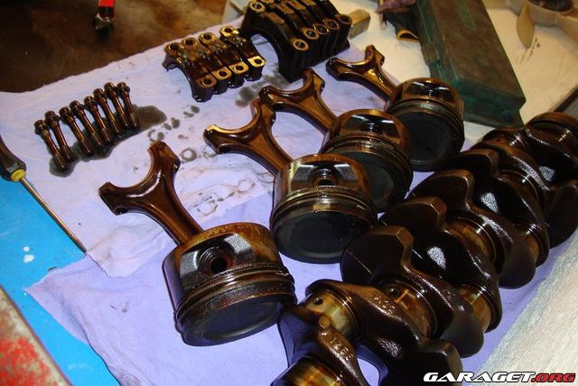

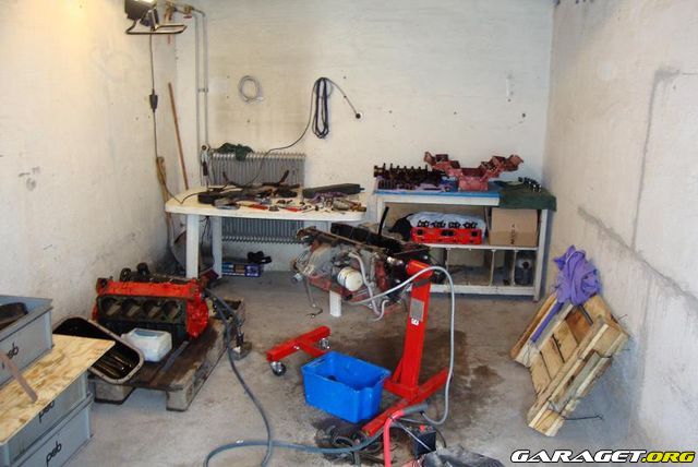

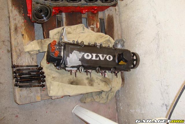

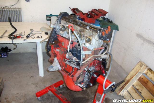

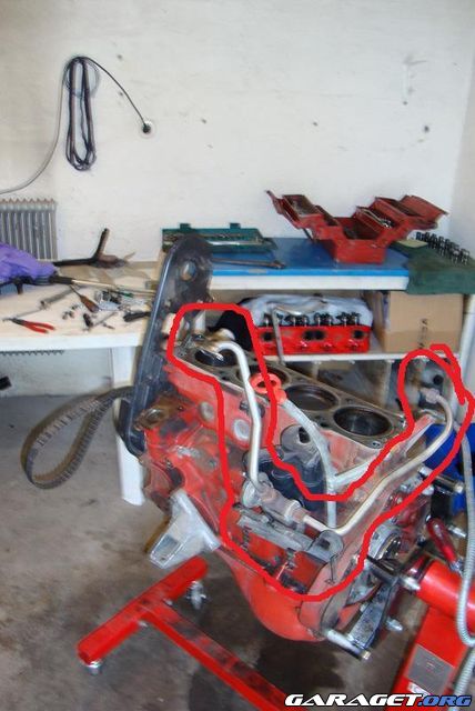

här är då när jag rev ner fk motorn:
https://www1.garaget.org/gallery/archive/41358/720894_2dtqtc.jpg
org 230fk 14000mil
https://www1.garaget.org/gallery/archive/41358/720895_ubkue5.jpg
insuget avplockat
https://www1.garaget.org/gallery/archive/41358/720897_iwom1t.jpg
toppen avplockad.. någon som vet vad den där grejen jag ringat in är till?
https://www1.garaget.org/gallery/archive/41358/720899_187mqj.jpg
tomt block.. bara lite givare och annat skrot på nu

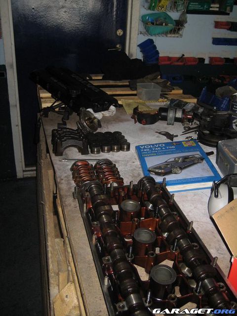

https://www1.garaget.org/gallery/archive/41358/720902_y5jyr2.jpg
överfall, kolvar, stakar, vev
https://www1.garaget.org/gallery/archive/41358/720904_b362gr.jpg
530 topp
nu ska jag bara beställa en sån där renoverings sats med lager, packboxar och allt vad det är.. någon som har föslag på ett bra sånt kitt? och någon sida? finns ju många som har..
blir väl att peta ner h-stakar när man ändå håller på så det håller lite mer
det är bara det där med kolvarna som jag inte riktigt vet hur jag ska göra.. om 16v kolvarna ser bra ut så är det väl att svarva ner dom annars blir det nya hmm

35 Inlägg
28 juli 2009
det du har ringat in är EGR ventilen smile
Volvo 740 fanatiker
240 Inlägg
28 juli 2009
okej.. vad ska den vara bra till då? lär man ha kvar den?tongue
Volvo 855 t-5r T-gul
Mitsubishi l200 Evo
35 Inlägg
28 juli 2009
den återcirkulerar avgaserna till insuget för att sänka temperaturen i cylindrarna och minskar kväveoxiderna i avgaserna smile.. men de är ju inge viktigt när man trimmar wink så de behöver du inte ha kvar tkr ja smile
okej tack för den då.. kommer nog inte få det att funka så bra iaf, passar nog inte på 16v insuget..
rören va inte direkt fina heller..

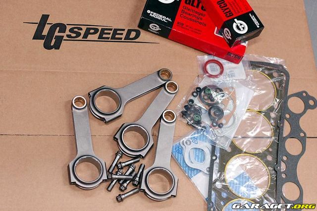

hejsan, tänkte bara säga att det inte står still..
har ju gjort det för länge så nu är lite grejer beställt:
https://www1.garaget.org/gallery/archive/41358/752510_qji7z1.jpg
kit från lg speed
MEN! jag har en liten fundering angående veven, vissa stoppar ju i 2.5l marin vev eller liknande. vad gör de då? man får väl längre slaglängd? men hur mkt längre blir det då? om man nu gör de så man inte riskerar nått ras? fast det kanske inte är så stor risk?
iaf så om det är nödvändigt/bättre att stoppa i en sån eller så undrar ja bara om det är någon som vet någon som kan balansera vevoch kamaxlar runt falun, rättvik, borlänge trakten?
tack så länge, mer uppdate blir de när grejjerna kommer hem

979 Inlägg
3 september 2009
hedberg_racing skrev:
grejerna har inte kommit än hmm får kolla idag när jag kommer hem från jobbet, även hört med SPM om kolvar,, 1550kr styck för smidda smile billigt å bra.
blir nog att beställa sånna här framöver, ska kika kontot först
men vad tror ni om en 2.5l vev? någon som har erfarenhet om nått sånt?
/björn
är inte så insatt i de där, men du får ju iaf större motorvolym smile en kompis kör med marinvev. Helt otroligt, blev en helt ny motor kan man säga. men de säger ju sig själv när motorn är på 2,3L org o man byter till 2,5L. Större motor = mer effekt big_smile
