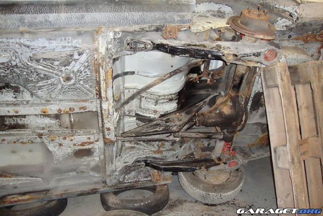

här är en lite uppdate:
https://www1.garaget.org/gallery/archive/41358/886942_msy8dv.jpg
hjul husen kvar och under/över bakaxeln.. blir att ta av den och framvagn

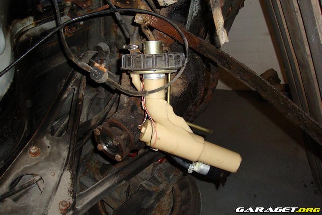

https://www1.garaget.org/gallery/archive/41358/886946_r4lrth.jpg
inte mkt kvar, men får inte bort allt vet inte riktigt hur det ska gå bort

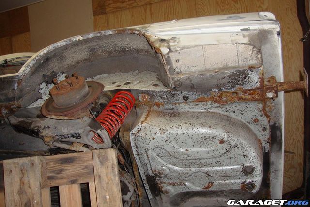

https://www1.garaget.org/gallery/archive/41358/886948_ll8b40.jpg
enda som är rent och fint efter 21 år..

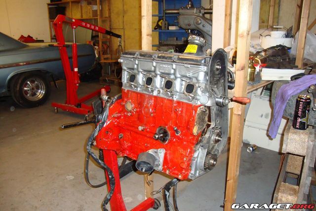

https://www1.garaget.org/gallery/archive/41358/886950_f5wk9y.jpg
230et motorn börjar ta form igen.. och nej M stakarna passade då inte (fick ju höra att det var till b21/23), men på dom stakarna som satt i från början va ju märkta M.. nån som har en förklaring på de?
blir nog att åka till åhmans eller nilsen och kika på blocket lite, om dom är intresserade av att borra de? lär kika på stakar och kolvar oxå..
för det blir en marin i den wink
