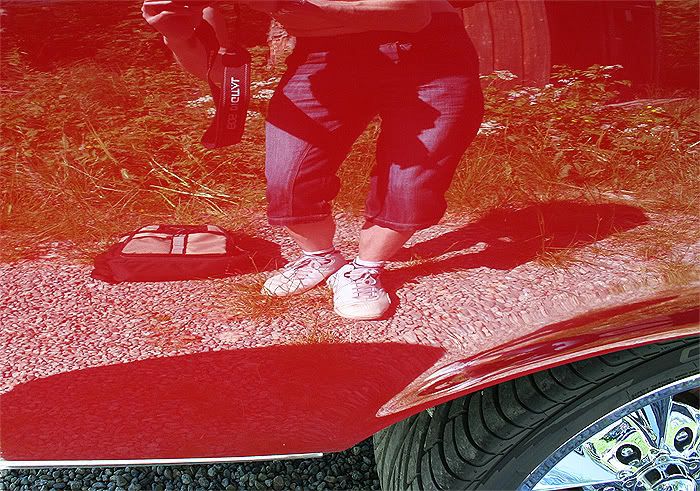

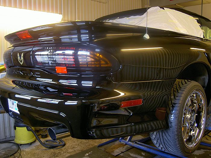

Jag har jobbat som bilrekondare under några år förut men nu gör jag bara min egna bilar.
Jag brukar använda Meguiars produkter, t.ex. först Diamond cut och röd trissa för att plocka de mesta i repväg, sen kör jag dual action cleaner och gul trissa för att jämna och ta bort en hel del polerrosor som Diamond cut gör, detta görs med roterande enkeltrissa. Sen kan man avsluta att lägga golden seal eller annat lackskyddsmedel med dubbeloscillerande maskin och polera av.
Här senaste sommarbilen polerad på det sättet och lacken är rätt blank.
http://i156.photobucket.com/albums/t19/turboyougurt/blanklack2.jpg
Här är en sommarbil man hade för ett par år sedan som man  höll på att polera, men svart är jobbigt..
http://i156.photobucket.com/albums/t19/turboyougurt/lackskydd700.jpg
