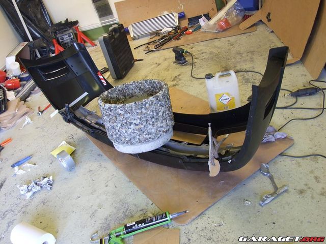

Ta org fronten kapa bort allt utom dom ställena där org fronten sitter fast, sen limmar du på den nya på org fronten som du har kapat och modifierat, så har du alla fästena, har dock inte provat men borde funka smile
vill du veta mer så kan jag grejja en liten skiss åt dig smile
Tror inte det är så lyckat på en tjock glasfiberfront, blir nog ganska mycket att justera då för att då det att gå i linje smile
Gjorde så med min RS-front som var i ABS-plast (tunnt material wink )

Mäki skrev:
AHa det var där jag fick de ifrån, kom inte riktigt ihåg vart tongue ja då får han ju ta org fästena och plasta in dom istället så borde de bli bra men det blir ju lite mer jobb.

Som mäki sa så kan de bli svårt med en glasfiber front, men om du inte är rädd om fronten som sitter på nu så har du ju inget att förlora smile Om jag får tillstånd av mäki kan jag langa upp nån av hans bilder när han gjorde så.
https://www1.garaget.org/gallery/archive/23022/401545_l4grfl.jpg
http://www.garaget.org/mypage/gallery.p … age=401545
Säg till om du vill att jag tar bort bilden mäki.

Jag har liknande front, och kapade isär originalfronten för att göra en liknande operation, det gick åt helvete för mig iaf, den nya fronten bygger så mycket utåt att limmar du den gamla rakt in hamnar allting för långt in.
Du kommer även få kapa bort större delen av kanten där nere på mittenhålet för att få plats med IC.

Koop : Hehe jaså de gick alltså inte bra, tur att du sa det big_smile För jag har jämt oflyt med plast osv :S Men men. Har nog fixa en lösning redan, de är att jag köper huvlås ifrån realcar eller dyligt och knäpper ihop fronten så ! Lätt lösning big_smile
Så jag tror jag köper huvlås på sidorna. Lätt och enkelt. Sen ska jag också ta bort ac kylaren, så man får på fronten. Ac de är onödigt skit, den funkar ändå inte ! Inte för ja bryr mig heller tongue

Jag ska också bygga med huvlås, och specialskenor där fram, just nu hänger fronten på icrören, och plåtbitar och popnit mot innerskärmarna tongue
