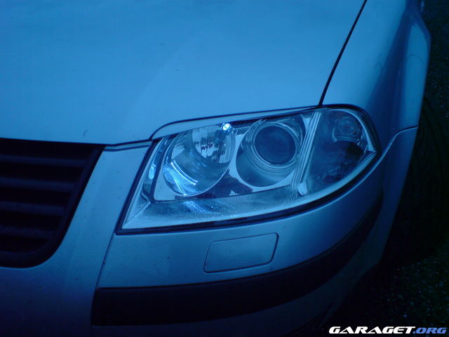

skulle vilja ha tipps till material för att göra en mall till plastning av egna
ögonlock till bilen ..
känns roligare att göra egna då jag kan göra bilen "elakare" än dom som är färdig gjorda ?
mvh jocke

smäll på alufolie elle silvertejp direkt på lyserna å sen plastar du på de..
funkade kanoon bra att täcka in lycktam med alu folie
https://www1.garaget.org/gallery/archive/65567/715292_am0mbi.jpg
så blev resultatet big_smile

jag är nöjd själv iaf big_smile

Blev ju fint ^^
907 Inlägg
22 juli 2009
syns ju knappt ta en större bil så man får se helheten så kanske det ser bättre ut

skrivit det tidigare, SÖK, söker du på ögonlock kommer det upp ett 10-tal trådar...
men kopierar texten jag skrivit i tidigare trådar ang. bygga egna ögonlock...
ögonlock kan du lätt bygga själv.
1. tvätta lyktorna.
2. sätta på tejp (silvertejp är bra och tjockt)
3. vaxa tejpen (om du vill, men inte nödvändigt, men det underlättar för att ta loss dem)
4. blanda polyesterplast och lägg på glasfiberväv och pensla på plasten, gör detta 2-3ggr (eller tills du är nöjd)
5. rita ut på glasfibern var du ska kapa (plasta lite större än vad du tänkt så du kan kapa till rätt storlek/form)
6. kapa till glasfibern.
7. spackla och slipa tills du är nöjd.
8. lacka.
9. montera dem med tex. dubbelhäftande tejp från biltema (grönt skyddspapper, sitter riktigt bra) då kan du ta av dem inför bes. och inte riskera ombesiktning pga dålig ljusbild
lycka till.

ja du gör det lätt, tar inte mer än en eftermiddag att plasta egna ögonlock.
och man kan använda silvertejp lika gärna, faktum är att det är enklare än folie...
