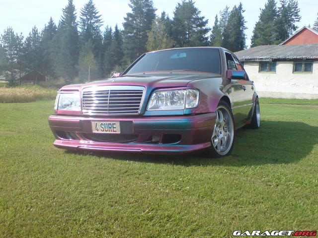

Fast du kanske kallar detta BRA passform?
https://www1.garaget.org/archive/42/41729/36374/36374-631287.jpg
Finns flertalet W124 jag vet som köpt huvar mm fr RP med helt värdelös och rent ut sagt hemsk passform.
...Samma denna
https://www1.garaget.org/archive/42/41729/86445/86445-1046115.jpg

Visst att det kan vara någon mindre springa/glipa kan man förstå. Men inte så dära stora glipor då man använder sig av orginal fästen - Visst vi säger väll att det är dåligt monterat.
..Bara se på bild2 hur sne huven är på S124an i framkant vid grillen, det kan man säga vad man vill om det går INTE att få den så sne hur man än monterar den. Så visst säg vad du vill ang deras prylar, jag har sett flertalet av deras saker, har själv haft några prylar från dom och det är inte acceptabelt enligt mig.
Sen får du argumentera emot hur pass mycket du vill bara se på bilderna huven på bild2 är ett väldigt bra exempel på "suverän passform".

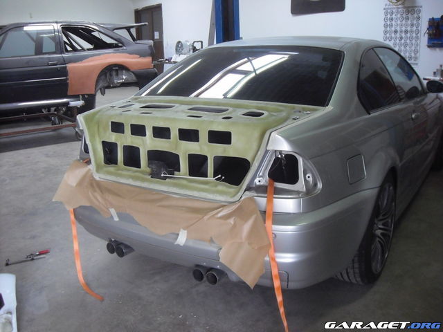

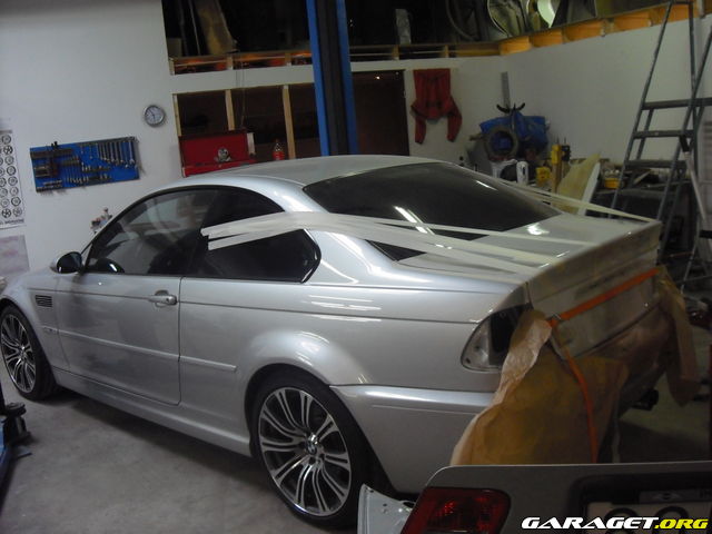

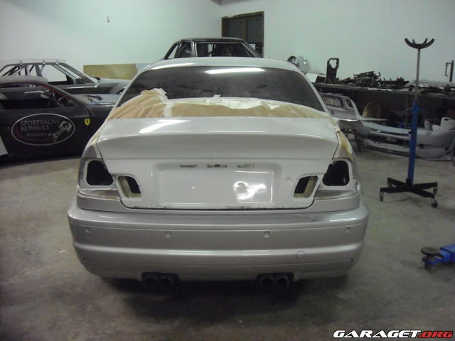

Det problemet när man ska tillverka 2-delade glas- och kolfiberdetaljer (huvar, bakluckor och dörrar) som vi har märkt är att det är bara ren tur om man lyckas att limma halvorna så detaljen passar på bilen om man ej har bilen tillgänglig så man kan skruva dit innerramen och limma ytterskinnet på plats på bilen.
Det är därför det är så stora problem med passform på sådana delar när man köper dem på postorder.
Vi kommer ej längre leverera sådana 2-delade delar utan att först passa in dem på kundens eller en likadan lånad bil.
Inpassning och limmning av CSL glasfiber baklucka på en BMW M3:
https://www1.garaget.org/gallery/archive/70842/917427_5iiyl1.jpg
https://www1.garaget.org/gallery/archive/70842/917432_r32bit.jpg
https://www1.garaget.org/gallery/archive/70842/917434_u9k25y.jpg
