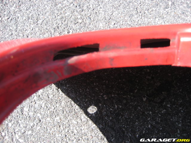

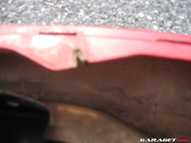

10 juli 2009
Dessa hål (ca 20x5 mm och 10x5 mm) är inte ett måste att fylla igen eftersom att jag har en idé om att täcka över de på ett annat sätt.

Dessa hål (ca 10x6 mm) måste också fyllas igen.

Om någon kan gå igenom exakt hur man bör gå tillväga för att laga detta så skulle det uppskattas, och gärna försöka förklara så bra som möjligt tongue

10 juli 2009
jag tror nog att alla dom hålen är lättast att plastsvetsa igen.. annars om inte svetsa så skulle jag borrat några hål rumt om kring hålen och sedan andvänt glasfiberväv och glasfiber lim och sett till nog att det rinner igenom hålen, ca 3-4 mm borr, det är ju en budget variant. men kan inte lova att det kommer att hålla. men skansen att det håller är större än att bara plasta rakt på.

147 Inlägg
10 juli 2009
Okej, en följdfråga då... Hur plastsvetsar man? Behöver man inget att fylla ut hålen med? Har verkligen inga erfarenheter av att plastsvetsa.

10 juli 2009
här har du lite tipps om plast svetsning tongue lättare att bara länka..
se bara till att ha lite sräp plast så att säga som du kan ta .. för du måste ha lite plast att smälta ihop med,
andvänder även en lödkolv ca pris biltema 30-100 kr du har bar mkt andvändning av den.

147 Inlägg
11 juli 2009
http://www.twostrokerider.se/forum/view … aa4b020afc
Då gör jag så att jag klipper till en ABS-plastbit som jag täcker hålen med på baksidan och sen löder jag fast de med en lödkolv (vilken som är bäst för plast, som finns på biltema, får ni gärna länka). Sen spacklar jag ovanifrån med finspackel för att fixa ojämnheterna. Sen slipar jag det jämnt och sen lägger jag på lack. Hur låter det tycker ni? Tänkte börja idag, ca kl 12:00. Så svar innan det uppskattas, så man hinner iväg till biltema en sväng innan och skaffa sig en lödkolv.
