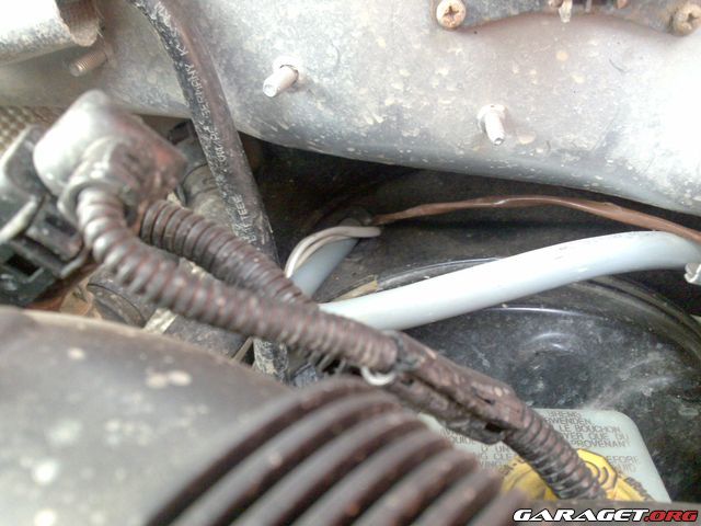

Som rb beskrev går det bra att hitta en genomföring i torpedväggen att dra en kabel igenom.
Själv har jag pulat igenom en 70mm kabel där smile
Här e en bild i alla fall som kanske kan vara till hjälp.
Som bilden visar finns det ett hål till vänster om bromsservot.
Lycka till.
https://www1.garaget.org/gallery/archive/106532/705856_g3ceyn.jpg
Lycka till.

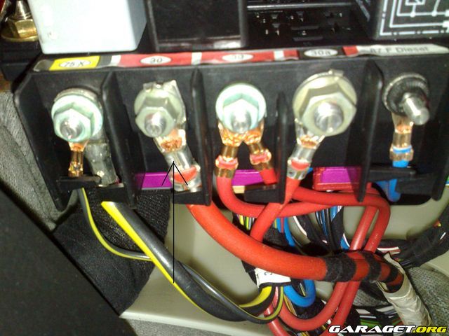

http://www1.garaget.org/gallery/archive/106532/705856_g3ceyn.jpg
Var i golfen sitter denna plint??
Jag ska snart börja greja i min.
den sitter på sidan av batteriet..
om de nu e en golf 5-
