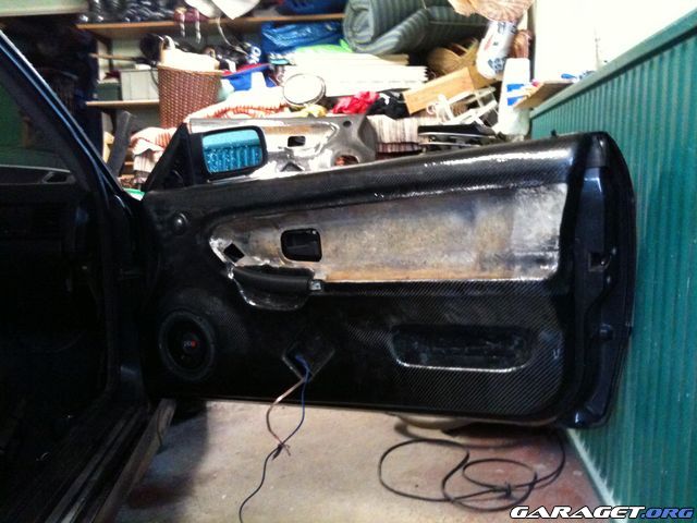

har nu lagt kolfiber på dörrsidorna fram med:) blev grymt nöjd!

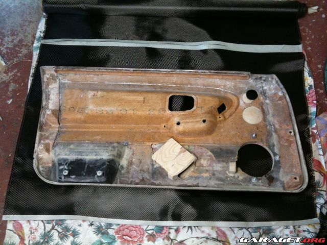

Mäter ut hur mycket matta jag ska ha.
https://www1.garaget.org/gallery/archive/87154/932931_iaxfp1.jpg
Maskerings tejp och en bra sax så slipper man att det fransar sig!smile

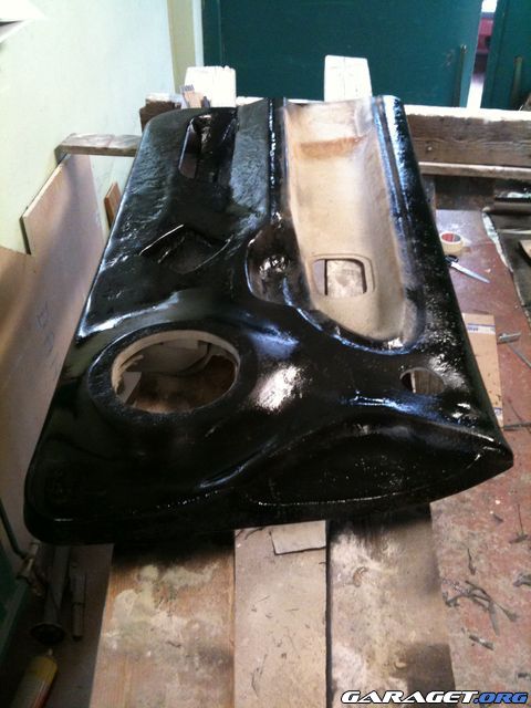

https://www1.garaget.org/gallery/archive/87154/932926_m6c1ey.jpg

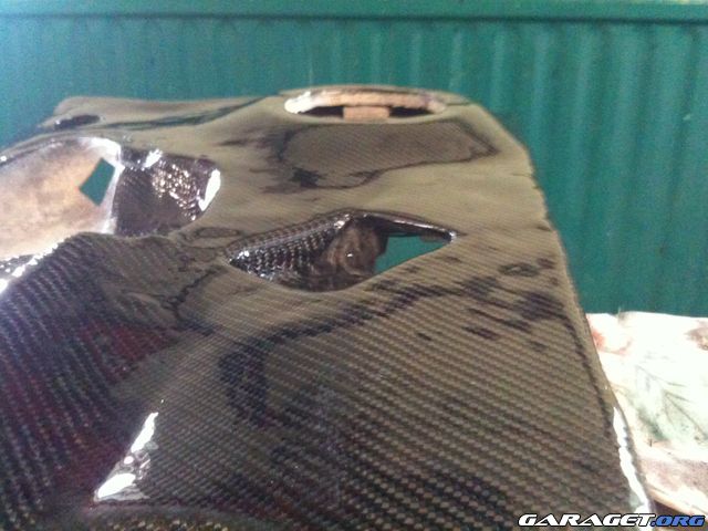

Sprejat kåporna svarta innan det är dags att drapera dom.
Flera timmar av torktid, samt 3 lager lamminering och 3 lager klarlack senare:
https://www1.garaget.org/gallery/archive/87154/932933_a3ujf5.jpg
Dålig bild kommer bättre senare. men jag blev helt klart nöjd för att vara första gången jag draperar:)

fina gjutningar du gör.. måste fråga hur får du sån fin yta på kolfibret?
Det hela grundar sig på att slipa. slipa slipa slipa:P jag la först två lager med epoxy på med 120 papper sen jobbade mig uppåt i sand papper sen på med en laminering till sen bara köra på med 500 papper å uppåt sen klarlack 2-3 lager med samma procedur. så det blir en hel del slipning:) men resultatet blir där efter:) MVh

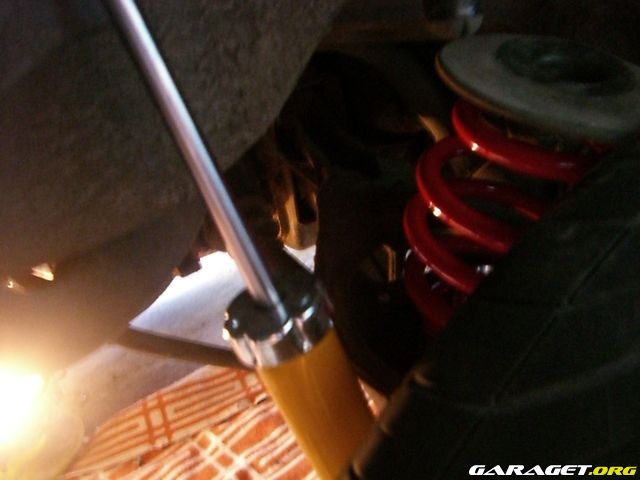

det vart även till att slänga på nya coiloverserna:

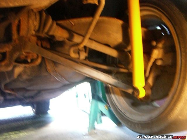

Ja ni ser rätt!big_smile powerflex!

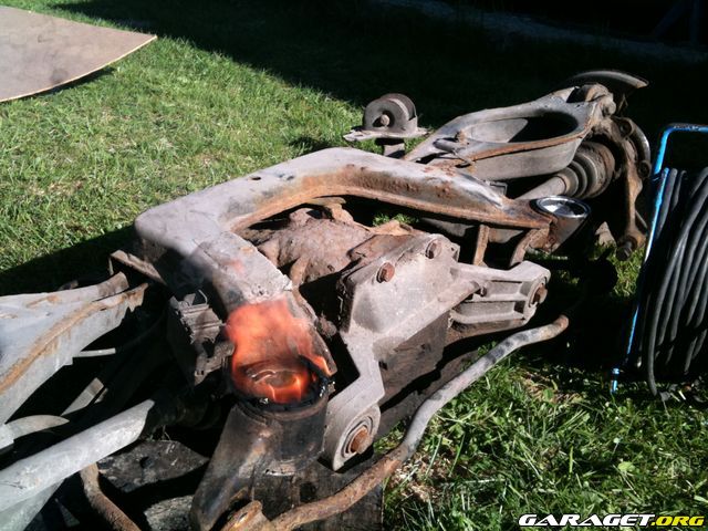

Låg ett tag under bilen och försökte ta loss de gamla bussningarna men efter mycket skit,blod och svor dommar gav vi upp det. Vi rev då loss hela bakaxeln. kan ju säga att det var bland det bästa jag gjort, då det var ett helvete innan och nu gick det som på räls:)
https://www1.garaget.org/gallery/archive/87154/949879_oh4cww.jpg
Bara fram med Gasen och sätta igång!big_smile Man har nog lite pyroman i sig fortfarande varje fall:) provade banka en gång sen vart det bara att smälta bort det gamla skiten:P
