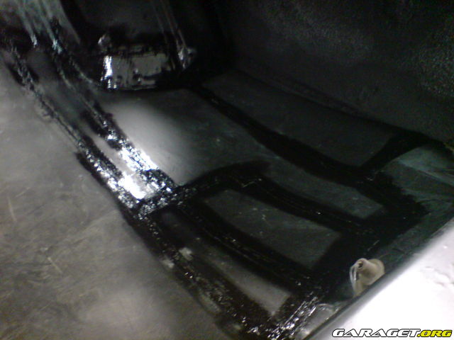

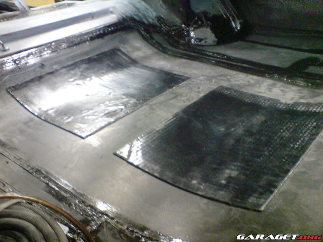

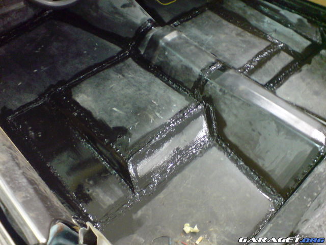

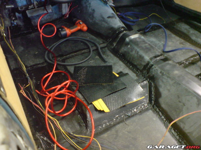

https://www1.garaget.org/gallery/archive/71470/786125_btgo4r.jpg
Monterade lite asfaltsmatta i skuffen & i bilen..

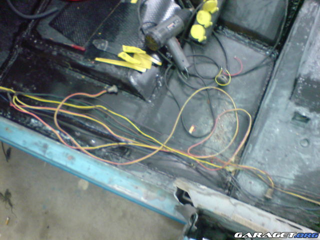

Dags att ta hand om lite lösa elkablar.. Fixa till så att man slipper framtida problem...

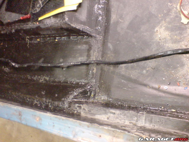

https://www1.garaget.org/gallery/archive/71470/786128_jo21kj.jpg
Började med att lind ihop kablarna med isolerband..
https://www1.garaget.org/gallery/archive/71470/786129_sq1se1.jpg
Lite av kablarna som monterades..  Ska i lite till....  smile

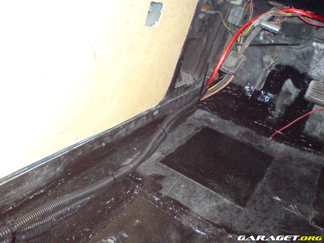

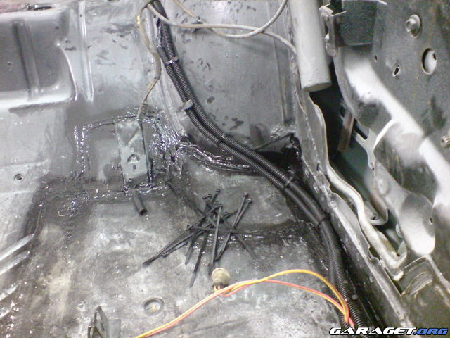

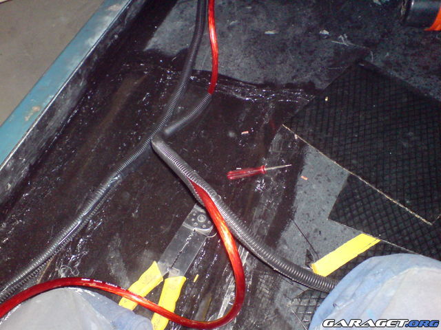

https://www1.garaget.org/gallery/archive/71470/786135_m0yuiq.jpg
Sen var det bara att börja trä på den slitsade robotslangen över alla kablar... big_smile
https://www1.garaget.org/gallery/archive/71470/786140_zqg45d.jpg
Blir ju kanon.. big_smile
https://www1.garaget.org/gallery/archive/71470/786142_lyuren.jpg
Nu behöver man inte vara orolig över att kablarna ligger och nöter någonstans.. bara några av fördelarna.. big_smile
