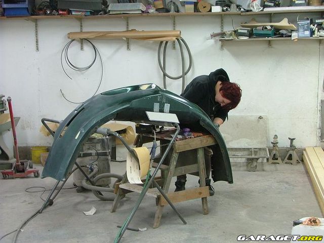

Tjejen(Sephira) slipar och spacklar,fixar repor osv..

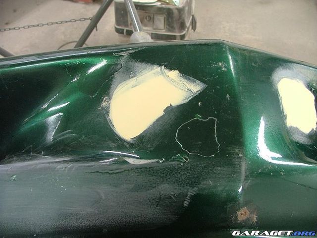

Har limmat igen hålen där regskylten suttit fast förut med lim och fix som är avsett för bilplast. Slipat ner limmet och rengjort noga innan "plastspacklet" lades på..ovanpå detta fick vi lägga vanligt spackel för att det andra tog slut,..man ska då tänka på att inte lägga på för tjockt med vanligt spackel på plast då det lätt kan spricka.

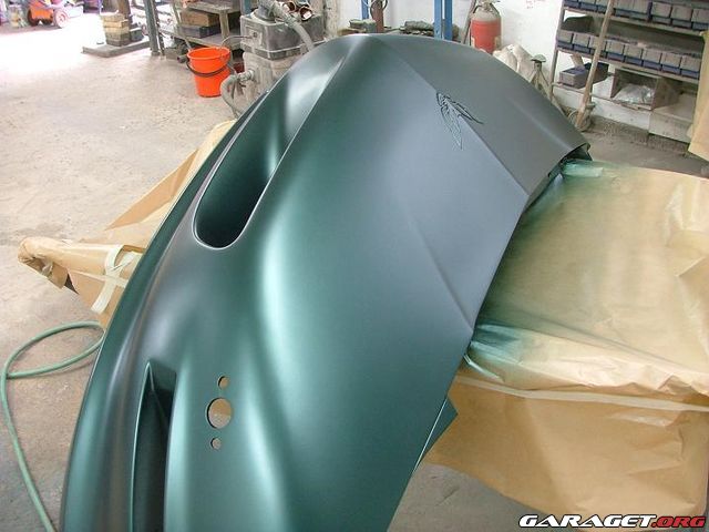

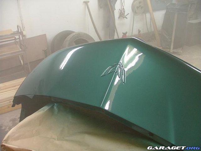

basecoaten är lagd,..grönmetallic
https://www1.garaget.org/gallery/archive/41380/708972_mc9cqv.jpg

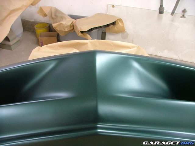

Hålen,krackeleringarna och annat mög är borta..
https://www1.garaget.org/gallery/archive/41380/708973_ciz5fx.jpg

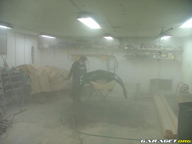

klarlacken skapa "liten" dimma tongue, (det är tjejen på bilden)
https://www1.garaget.org/gallery/archive/41380/708974_u13zh7.jpg
Efter klarlack

Slänger in en helhetsbild på resultatet efter lackering av fronten.
Resultatet är 1000 ggr bättre än innan, så vi är nöjda.   smile

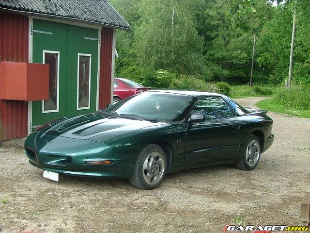

Nytt lyft på bilen: Nya fälgar och däck!
Kommer från en nyare Camaro, med 245:or på... Vi är riktigt nöjda! Höjer utseendet som f-n på bilen. smile

vart bra smile synd dåligt respons i tråden bara hmm tongue men jag tycker de ser bra ut:D dok blev inte fronten lite lite ljuser ton eller äre bara jag som skelar nu igen xD ?
Du skelar inte smile Det är en svag nyansskillnad mellan fronten och övriga bilen.
Kan vara många faktorer som spelar in: Den gamla lacken som är sliten som fan, den nya som inte var 100% identisk (vi hittade inte färgkoden i databasen hos lackeraren)   ... många bäckar små.
Men som sagt, en hellackering av bilen är på planeringsstadiet, och förhoppningsvis kan det bli av inom en inte allt för avlägsen framtid.
