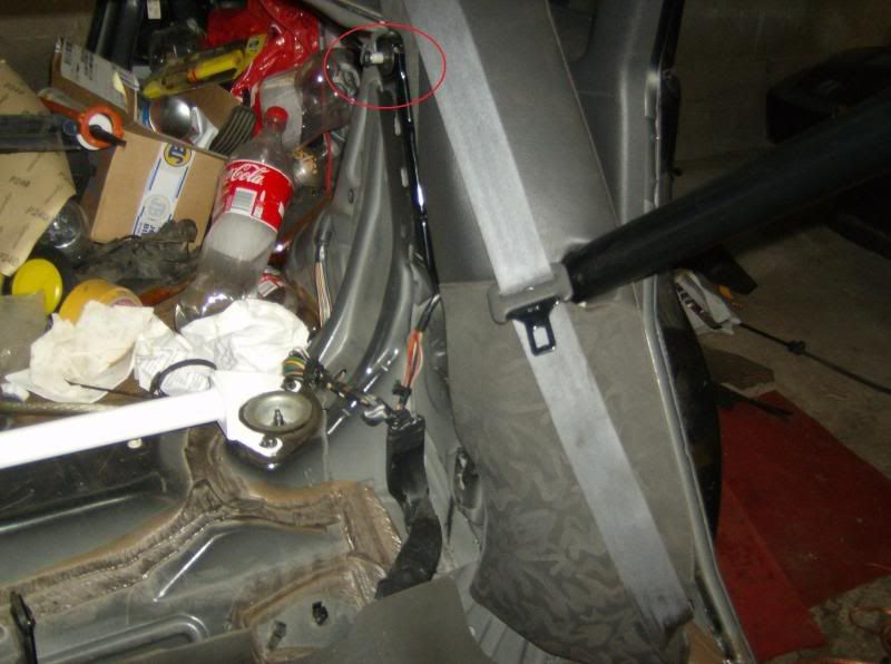

tja, jag har en s70 och vet inte riktigt vart jag ska jorda .. min gamla jord skulle tydligen inte vara bra .. så jag har sökt efter nytt men jag vet inte riktigt,  försökt få bort sätet bak så man kommer åt bältes fästet.. men sätet sitter fast och vågar inte rycka bort de.. så om nån kan ge tips på ett bra ställe.. så skulle jag bli lycklig ...  tack i förhand

Antar att det är jordningen till slutsteget du pratar om?
Jag använde iaf den stora skruven dom man hakar i baksätet i. Bara att fälla bakstolarna.
En bild. Se till att slipa rent under bara.. Sen om det är en bra eller dålig jordpunkt vet jag inte. funkade för mig iaf;)

men vill du ha bältes fästena är det bara att rycka till på varje sida så kommer sätet lossna.
