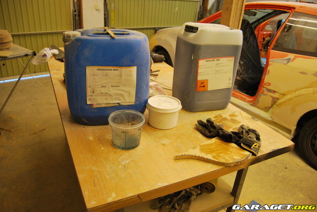

https://www1.garaget.org/gallery/archive/19623/766353_by505w.jpg

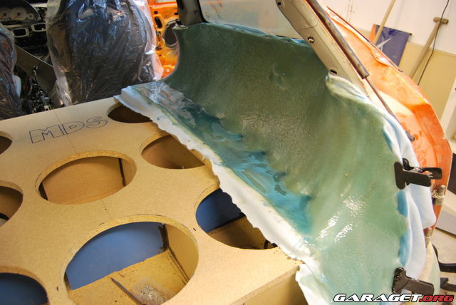

det går åt mkt polyester när man bygger, så 20 liters dunkar är perfekt att ha hemma

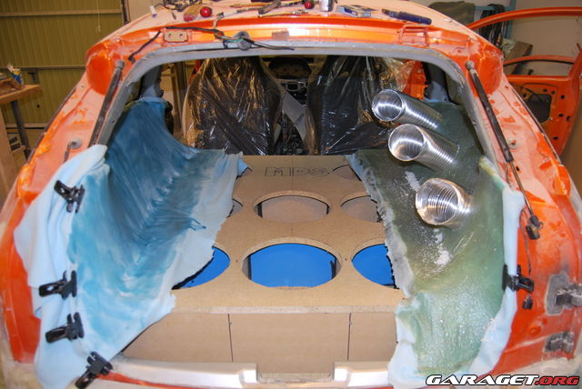

snart kan man se hur det kommer bli..ska bli 6st såna här armar med 5,25:or i

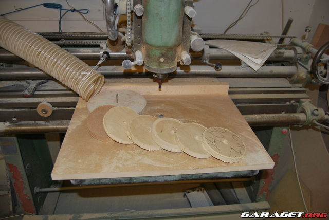

fräst ut 6st bitar till armarna, ska fräsa ut innerhålet me men högtalarna ja ska ha finns inte att köpa ännu så det får vänta

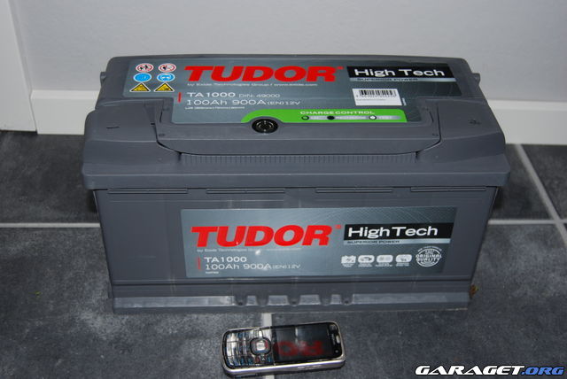

riktig kraft! Tudor high tech 100 amp smile måste räcka med 3 batterier i bilen eller vad tror ni?

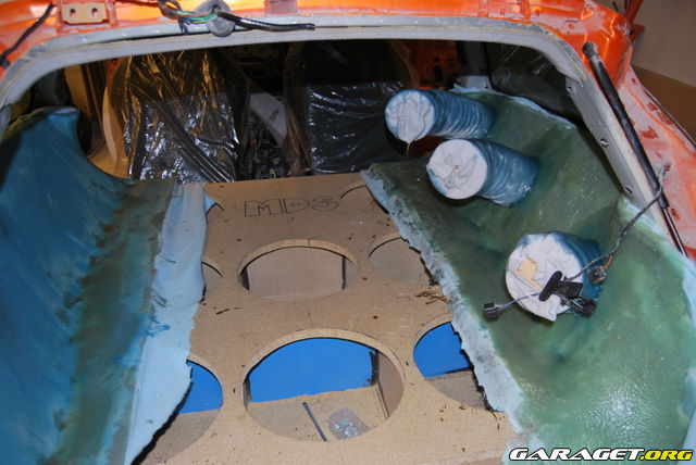

https://www1.garaget.org/gallery/archive/19623/768994_2gvbx8.jpg

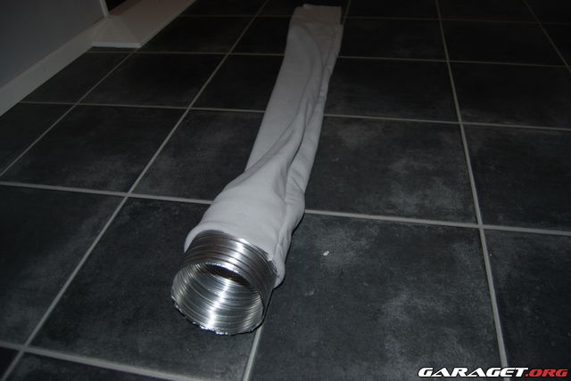

har sytt en "tarm" som ska träs på alla flexrör så ja kan plasta dom..

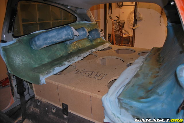

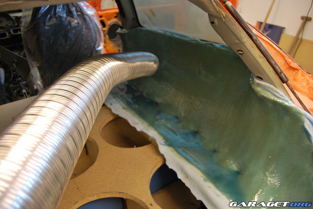

https://www1.garaget.org/gallery/archive/19623/769056_3p156b.jpg
trätt på tyget och lagt på polyester
