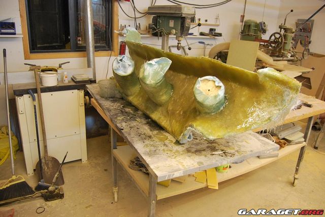

https://www1.garaget.org/gallery/archive/19623/773338_17n1f4.jpg
bilen utrullad och polyestern va sten hård efter 2 timmar..äntligen va det bekymmret löst

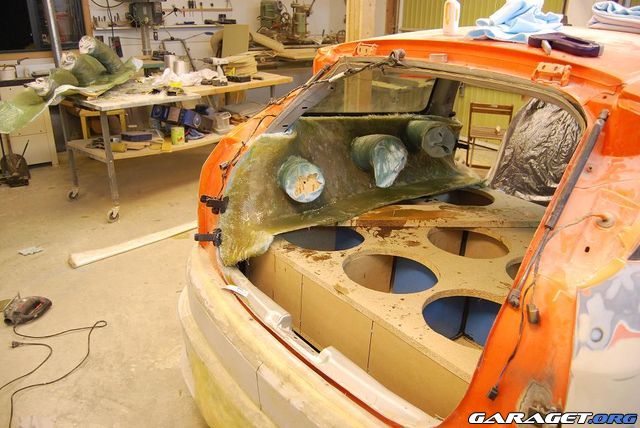

https://www1.garaget.org/gallery/archive/19623/773345_ltnlv9.jpg
andra sidan påbörjad

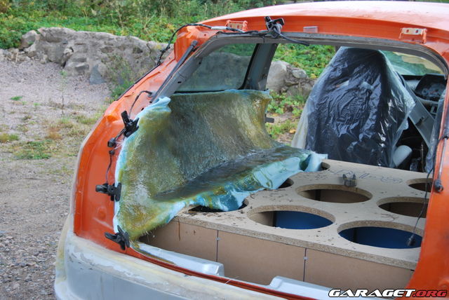

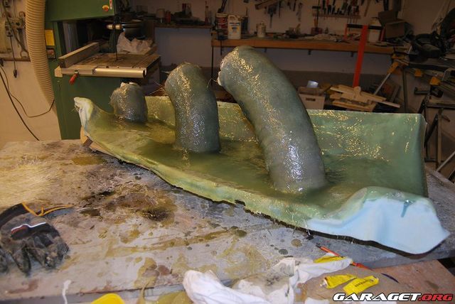

https://www1.garaget.org/gallery/archive/19623/773353_eei4vd.jpg
plastat dom

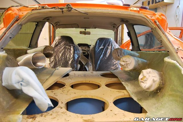

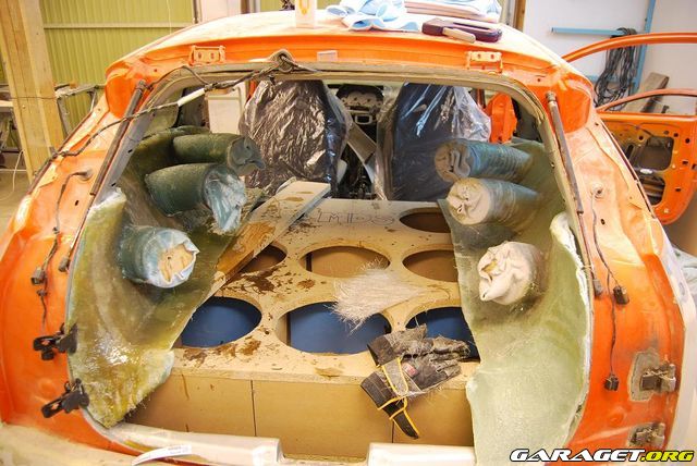

https://www1.garaget.org/gallery/archive/19623/773355_bfpei4.jpg
https://www1.garaget.org/gallery/archive/19623/773356_5d3yys.jpg
ska på 3 lager väv, har lagt 3 lager på ovansidan idag, imorgon tar ja undersidan..6 lager väv där röret går ihop med panelen.det måste blir stabilt!

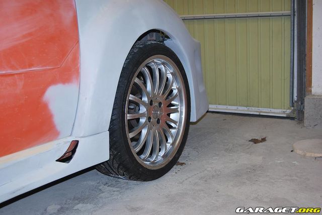

https://www1.garaget.org/gallery/archive/19623/774049_3uj2yv.jpg
ser ju bra ut. obs! inga spacers på smile
https://www1.garaget.org/gallery/archive/19623/774050_hwh0n4.jpg
köpte bara 2 däck, visste inte hur brett ja kunde ha fram, 235 tar i när ja svänger fullt så det får bli 225 fram..så imorgon beställer ja 2 däck till smile

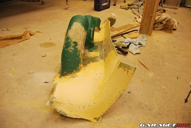

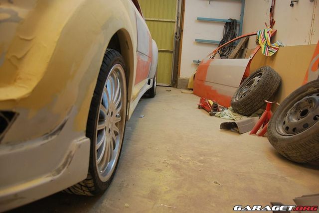

https://www1.garaget.org/gallery/archive/19623/774053_e0qyow.jpg
har börjat spackla den ena panelen
https://www1.garaget.org/gallery/archive/19623/774056_benzn8.jpg
plastar det sista på den vänstra panelen..sen ska den me spacklas
