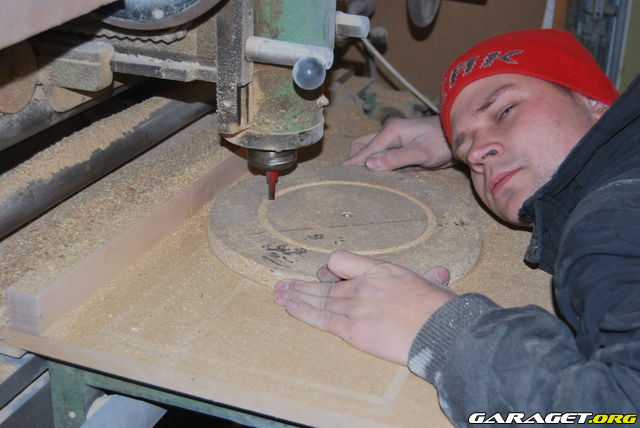

jobbigt att fräsa ringar

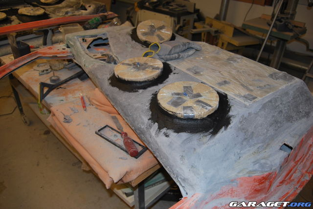

ser skitbra ut, hehe jag tror du råka lägga upp samma bild 3 ggr,men det spelar nog ingen roll, har du limmat dit dem runda plattorna eller har du bara spacklat ????

först har ja har klätt in ringarna i gladpack så inte spacklet fäster, sen smetade ja på spackel på dörren, sen tryckte ja dit plattan, sen höll ja en träbit på undersidan och drog en skruv rakt igenom så dom pressas mot spacklet..när allt torkat tar ja bort ringarna och kvar är en helt plan yta till högtalarna..

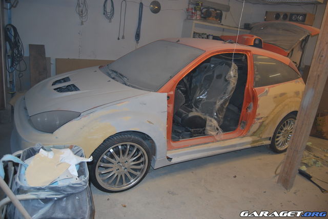

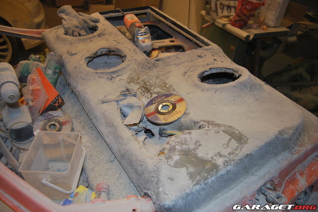

https://www1.garaget.org/gallery/archive/19623/794689_d712r9.jpg
dörren spacklad för sista gången

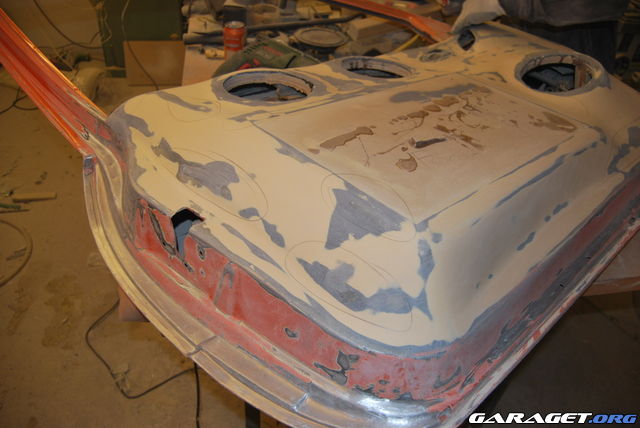

https://www1.garaget.org/gallery/archive/19623/794695_bcorke.jpg
mkt slipande...men allt görs redigt, nytt färskt kitt ska på

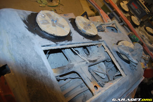

https://www1.garaget.org/gallery/archive/19623/794740_7864ji.jpg
så här ser andra dörren ut, men den ska vi ta tag i morgon..så blir den me fin smile

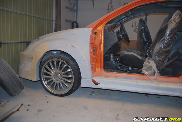

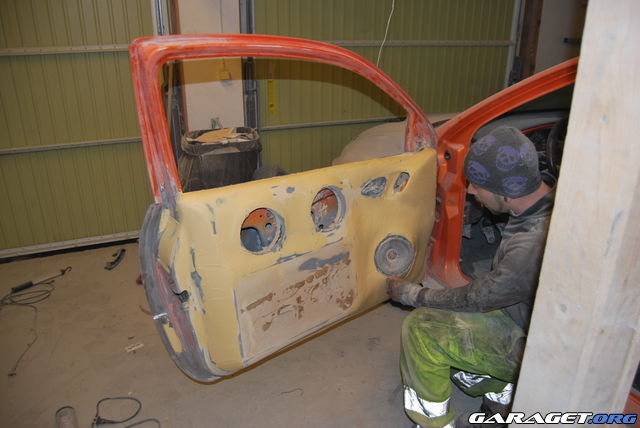

https://www1.garaget.org/gallery/archive/19623/794744_z9ug0r.jpg
framhjulen me på... å ja, den ska sänkas! men det får bli efter besiktningen

en liten helhetsbild...
