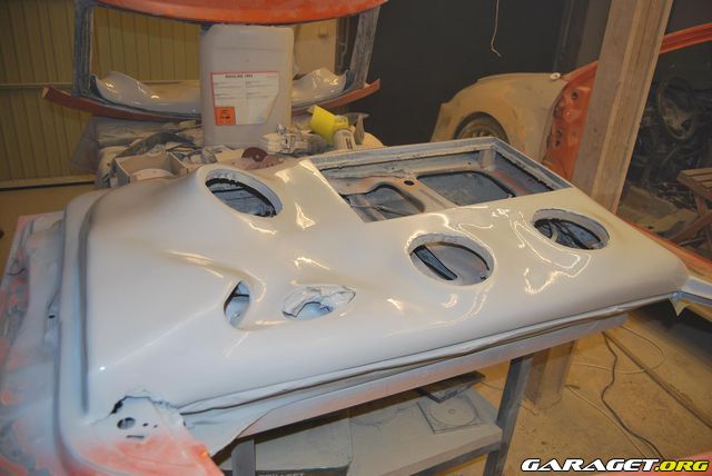

https://www1.garaget.org/gallery/archive/19623/815173_g9hyt5.jpg
brädan klar för grund

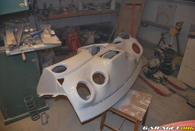

https://www1.garaget.org/gallery/archive/19623/815178_xd4cne.jpg
dörren oxå klar

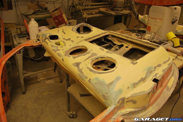

https://www1.garaget.org/gallery/archive/19623/815183_mrqsvf.jpg
luckan får oxå lite grund, dock ej helt klar men när ja ändå har färg i sprutan..

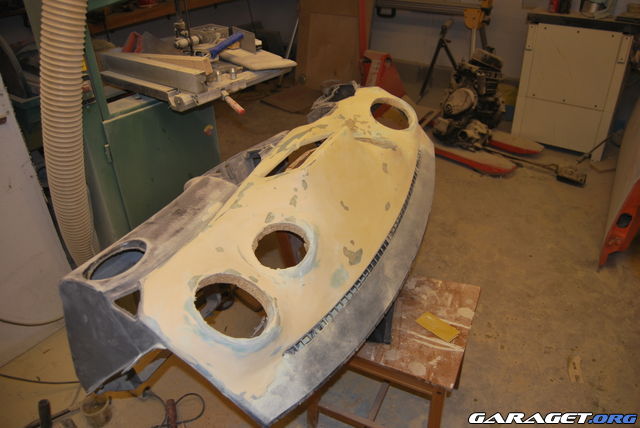

https://www1.garaget.org/gallery/archive/19623/815187_2j2y8s.jpg
slip grund

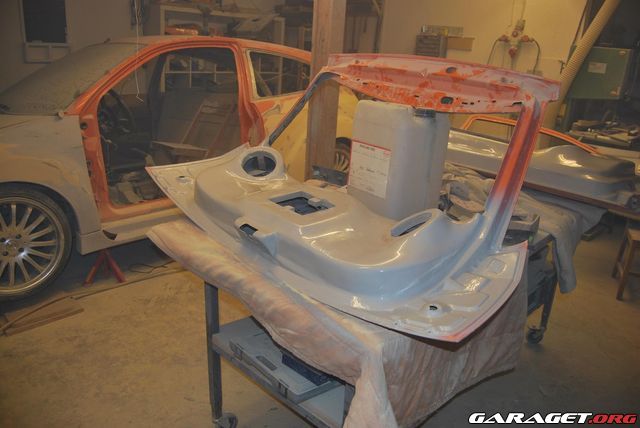

https://www1.garaget.org/gallery/archive/19623/815188_svaa8r.jpg

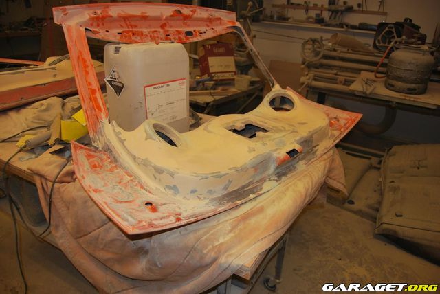

https://www1.garaget.org/gallery/archive/19623/815191_n6uck2.jpg

ser gött ut med grund, komm ihåg att dränka panelerna med grund ! då finns det ingen chans att man missar porer samt att man han en bra arbetsyta när man har lite småsaker kvar smile, skulle iofs gjort det med hela bilen om jag var du smile, kan bara inte längta tills detta blir klart smile
Billackerare/Billjudmontör
1 171 Inlägg
8 december 2009
#589
allt ska slipgrundas 2 gånger...bilen me..ja la 2 tjocka lager nu, sen när det är slipat så lägger ja igen ev porer och fixar till sånt ja inte är nöjd med...sen lägger ja grund igen och slipar den sedan med 500 papper..
får inte va nått fel någonstans på bilen därför grundar ja 2 gånger.. för det är svårt att se innan man grundat var alla porer är och dylikt..
