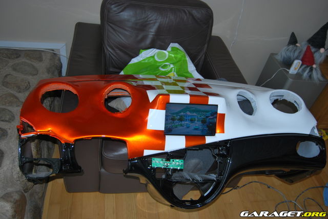

https://www1.garaget.org/gallery/archive/19623/822074_qufzq6.jpg
svårt att fånga djupet färgen.. men ni som vet hur candy ser ut vet att det går inte jämföra med vanlig lack för det är 100 gånger finare smile helt annan lyster! ja har valt mandarin candy och som botten tog ja en extra grov silver metallic, ren mix utan tillsatser så den kommer glittra fint i solen smile

ser riktigt bra ut.. bara höra av dig när du ska ha hjälp du vet att jag ställer upp
21 Inlägg
19 december 2009
#704
Ser riktigt läckert ut!! Ser fram emot att se hela bilen klar!! Du gör ett snyggt jobb!!

#705
du kan va lugn! ja kommer höra av mig! nästa lördag är det dags igen för slipkväll så då kan du komma och fila lite på bilen wink
blir inte bilen klar för lack på lördag så slipar ja klart den i mellandagarn för ja är ledig då.. för efter nyår tar ja den till jobbet och förbereder den för lack...har ett par timmars maskering framför mig med alla rutor, men det är det värt!
1 804 Inlägg
19 december 2009
#706
Hela bilen kommer ju bil underbar! smile snyggt jobbat!

#707
Tycker också att du har lyckats hittills så häng inte mig wink

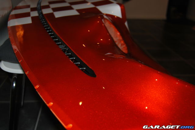

Varför lackerade du "fläkthålen" eller vad man nu kallar dem svarta?
Gorgilus addictus
4 789 Inlägg
19 december 2009
#708
Den färgen ser bara så rysligt läcker ut så det är inte klokt!
Fortsätt såhär, så kommer det att bli riktigt bra!

det ser mer proffsigt ut då...det va lackat först men såg billigt ut, för det går inte måla i hål för de blir en "vind" utåt igen så färgen når inte ända ner..så tittade man noga så va det fortfarande svart i hålet längst ner å så vill ja inte ha det, så ja löste det genom att spraya det med strukturfärg på sprayburk efteråt för den kan tränga längre ner än lacksprutan..
i verkligheten blev det mkt bättre, ser mer "original" ut

Ok, då förstår jag.

Ser bra ut med ventialtions hålen i svart. Ser som du säger mer original ut smile

Det bröt av snyggt med svarta luftkanaler. Har aldrig gillad lackade inredningsdetaljer men den där brädan var toksnygg!

tack tack! ja ni ska få se sen att det gör sig mkt bra med den svarta luftkanalen smile

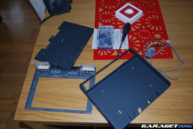

https://www1.garaget.org/gallery/archive/19623/822449_gzzjog.jpg
en MDS 10" takskärm slaktas smile ska ha displayen från den
https://www1.garaget.org/gallery/archive/19623/822450_gwy602.jpg
monterad i min bräda! blev hur bra som helst å bilden va riktigt bra smile så nu förstår ja varför dom kostar 6000kr

riktigt najs måste ja säga smile   dock kommmer inte den panelen va så kul att åka me.   kommer bli massor me reflexer i vindrutan..sad

hade lackad bräda i min corsa me så ja vet hur det kommer bli. men det är smällar man får ta..det ska ju bli en showcar smile blir det för illa så lägger ja en handduk över brädan...
