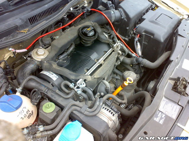

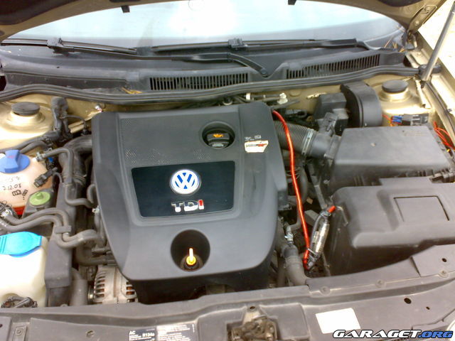

Jag borrade på passagerarsidan där det fanns färdigt utmärkt var det skulle borras hål på de bilar som hade kupévärmeuttag original, sedan borrade jag ett till hål bredvid filtret som sitter där bakom. rekommenderar dock att du tar bort handskfacket före så att inga kablar är bakom ifall du väljer att borra.
https://www1.garaget.org/gallery/archive/39748/717749_6bsltp.jpg
https://www1.garaget.org/gallery/archive/39748/717751_1q782m.jpg
Kanske inte världens snyggaste lösning, men det funkar
Kabeln är för övrigt bättre gömd numera

Det var väldigt osnyggt måste jag säga!

På min Bora gjorde precis som mondeofin visar ovan, fungerade utmärkt.. När du väl fått genom plus-kabeln är det bara att plocka bort plastbitarna som följer trösklarna hela vägen bak och gömma kabeln där.

vid högra fjädertornet där går en kabelhärva in
precis bakom luftburken. under den där böjda plasten

men kan lova att det inte är så lätt att få en kabel dit men det går men hjälp av en ficklampa och en bra vän
