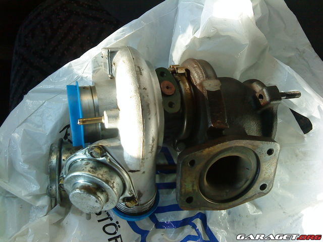

idag har man tagit bort dom 2 sista asfaltmattorna plus fått i stolarna igen..
särade på turbo för o gå igenom den plus o rengöra allt från smuts..
https://www1.garaget.org/gallery/archive/47758/718962_1mfp4r.jpg
som han står nu i verkstaden
https://www1.garaget.org/gallery/archive/47758/718964_yfx3yb.jpg
min 18T

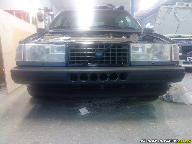

en liten uppdatering kan jag bjuda på trots att jag skulle vilja hålla d hemligt ett tag till..
d som e gjort just nu e tonat blinkers o backljus svart plus gul lamin-x fram
grenrör e av för att byta pinnbultar (en som en knäck i flänsen) funderar även på hur jag ska göra med avgashuset eftersom dom 2 översta hålen e gängade så vet inte om jag ska borra i grenrör eller avgashuset..
kan bjuda på en bild med dom gula lamporna plus min kolfiberhuv så kan ni säga vad ni tycker ville få mer racestuk på bilen har jag lyckats eller ej??
https://www1.garaget.org/gallery/archive/47758/721443_el4ck9.jpg
så blev d

Har själv varit inne på att fixa väghållningen lite. Fick tips om "Ambulansstagen + lite annat från Steifan. Inte dumt med styv framvagn. Tyckte det blev rätt ballt med gula toningen smile

lacka listerna under lycktorna svarta med så e de rejs så in i helsike big_smile

funderar på o ta bort den ena listen för o få in mer friskluft får kolla på d sen...
