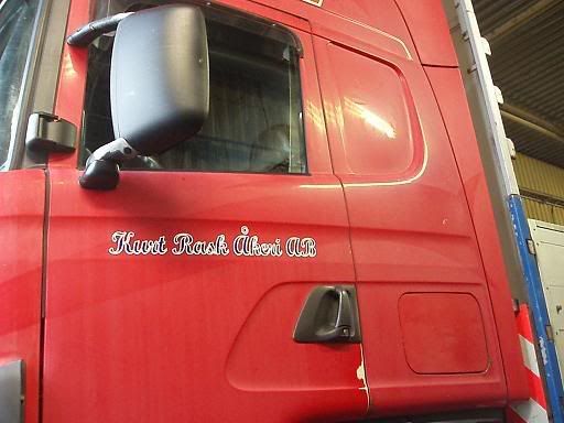

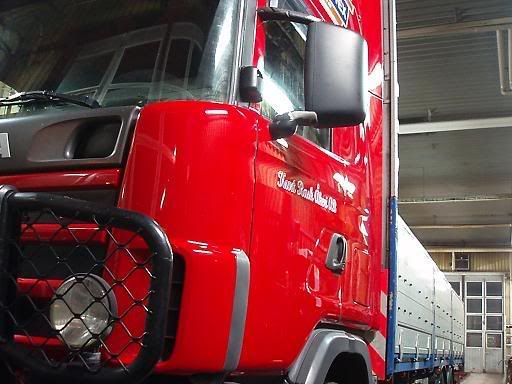

Är beredd att hålla med Torlejf här.
Räcker det håller nått år, då det bruka vara repor som gör att man ändå måste polera om bilen.
Så garanterat att du har fel där tyvärr tkd_rille.
Här är ett levande bevis på det:
Lastbil som tillverkades -99 och jag polerade -07. Då hade den gått 140.000 mil.
http://i173.photobucket.com/albums/w78/Bilpedanten/KurtRasklastbil5.jpg
Polerad och lackkonserverad. Såg den 11 månader senare, fortfarande lika fin. Efter en polering händer allt på hur den sköts. Ju mindre avfettnings, desto bättre.
http://i173.photobucket.com/albums/w78/Bilpedanten/KurtRasklastbil13.jpg

Ok. Men vad är så levande med denna lastbil ärligt talat? Mer död än så blir det nästan inte. T.o.m plasten hade börjat blekna.
Ägaren och hans son polerade den själv innan. Men redan efter 3 veckor började den vitna.
Problemet? Dom polerade för hand med några mackprodukter.
