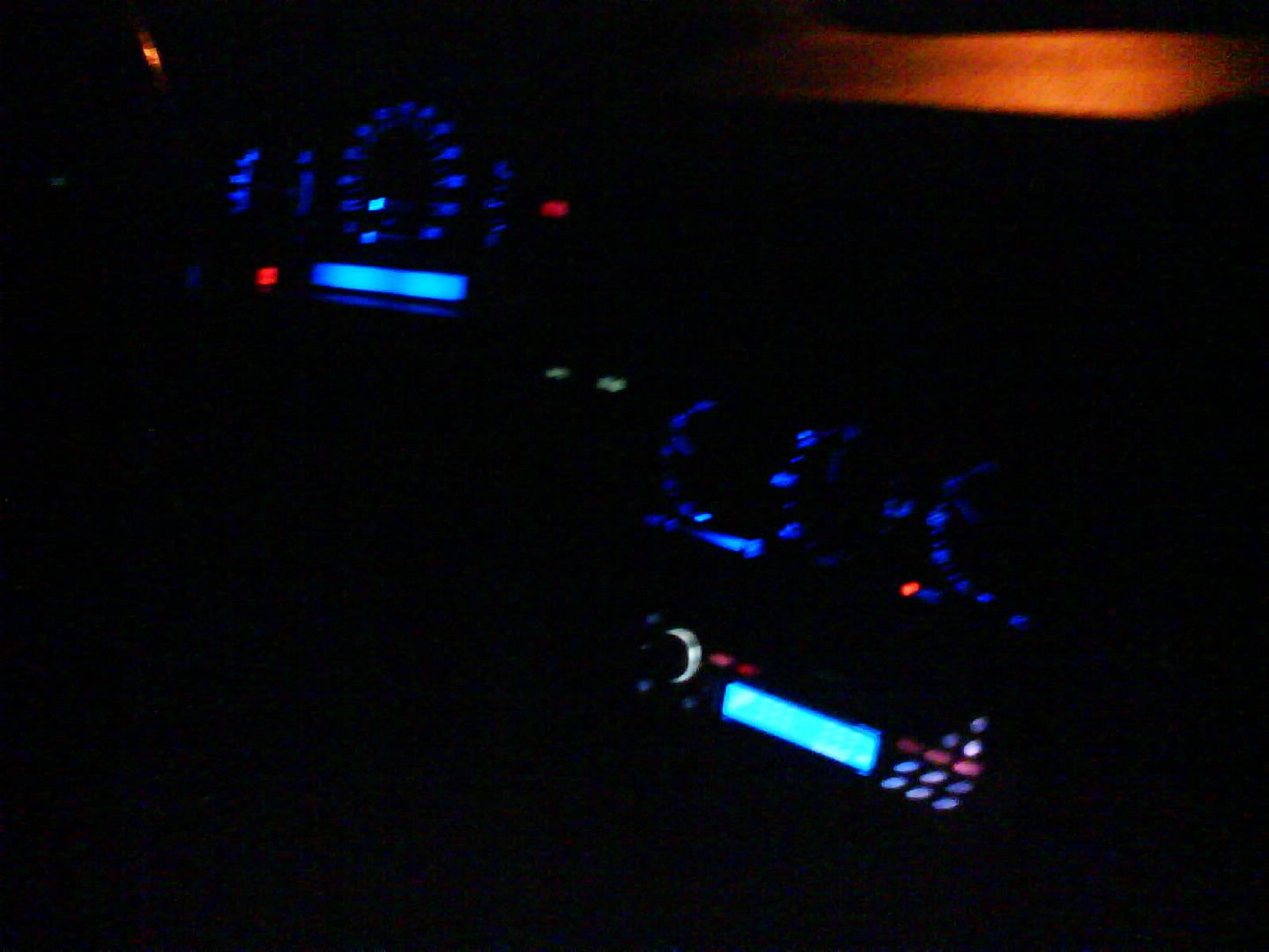

Jag köpte min sats på bildioder också om jag minnes rätt.
Allt passade bra, det blev såhär http://i295.photobucket.com/albums/mm14 … 1626-1.jpg
Fö, Så är det w5w (t10) dioder till h-mätaren 4st. Och sedan till ecc'n så är det 3st "1.2w lampor" Minns ej diodnamnet men motsvarar sockel och styrka av 1.2w lampor iaf. Där i sitter 2 eller 3st.
