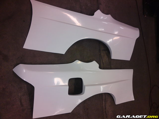

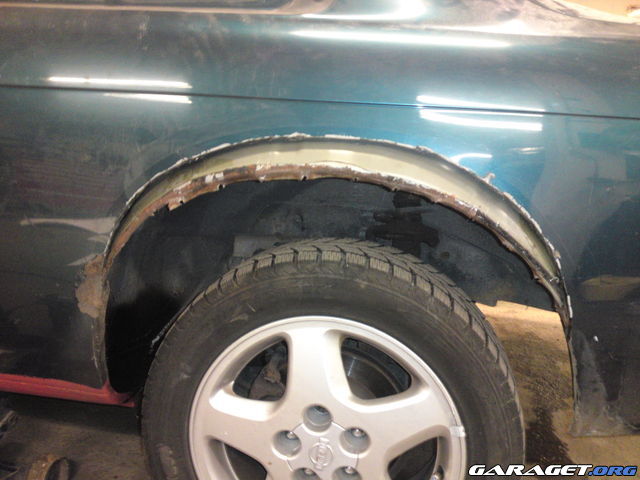

Fick idag ett mycket efter längtat paket! smile
https://www1.garaget.org/gallery/archive/35405/833689_kqfbzw.jpg
Som inehöll dessa små söta breddare bak smile
så började direkt med att måtta upp o kollade vart jag skulle skära upp i skärmen
https://www1.garaget.org/gallery/archive/35405/833691_ks92cp.jpg
stort blir de smile
Sen tog tyvär kameran ^^
Men snittade upp innerskärmen o små remsor och vek upp den och svetsade fast de i skärmen, och sen började jag med andra sidan o gjorde likadant, har dock inte svetsat den sidan än.
Har även börjat demontera rutor, liste, lampor o detaljer nu med smile
Började även slipa lite smått på ena skärmen så att breddningen ska sitta smile
Blir garaget hela dagen imorn, så då kommer de förhoppningsvis en STOR update om hur de blir smile

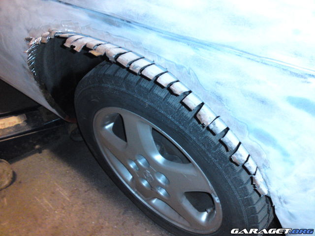

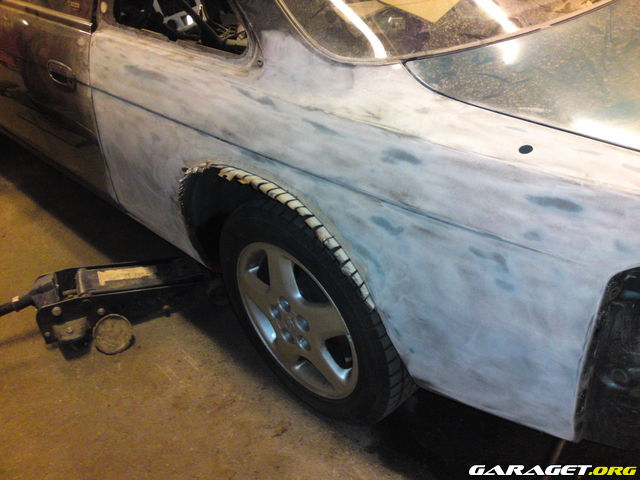

Var borta förut o tog lite bilder på mer av kvällens arbete smile
https://www1.garaget.org/gallery/archive/35405/833742_4iztbo.jpg
Kappat upp innerskärmer o bänt ut den
https://www1.garaget.org/gallery/archive/35405/833747_5u5ibd.jpg
slipat, bara sätta dit skärmen nu smile
Kommer mer imorn som sagt

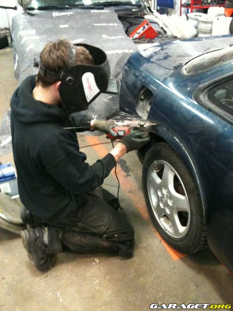

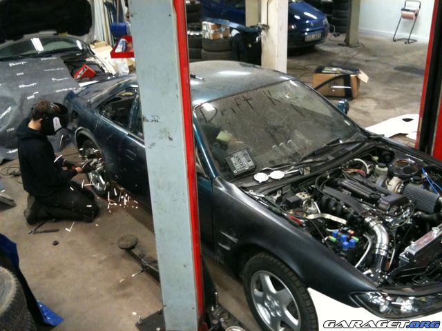

Calle in action wink
https://www1.garaget.org/gallery/archive/16132/833814_08h9h8.jpg
Flitigt arbete lönar sig tongue
https://www1.garaget.org/gallery/archive/16132/833816_1gn91l.jpg

Ska bli kul att se hur de där breddarna ser ut på bilen sen. Hur mycket breddar de?

Mmm, var själv först negativ till dom breddarna, men efter att ha sett många bilder med sådana på från USA så började jag gilla dom mer o mer, så de blev ett par sådana,
dom ska bredda 50mm på varje sida smile
