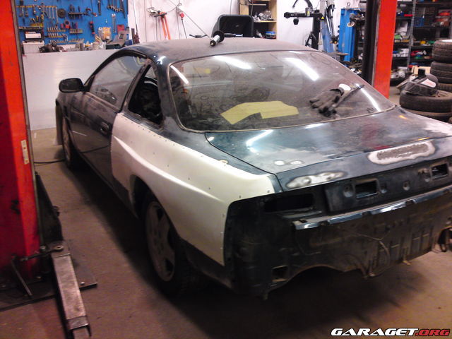

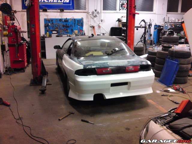

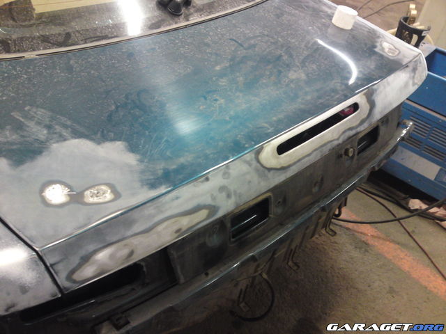

Började med att svetsa färdig skärmarna, och la sedan på rostskydd och kittade från insidan.
https://www1.garaget.org/gallery/archive/35405/834391_2opgek.jpg
Sen när båda sidorna var slipade o svetsade, började jag med att svetsa igen diverse hål i bagage luckan. Ville ha svetsat de mesta innan glasfibern började åka på smile
Hålen för vingen igen lagda på bilden
När jag sedan hade gjort det så skulle vi börja med breddningen, och upptäcker att limmet var slut!
att hitta lim en lördag eftermiddag var lättare sagt än gjort, men några samtal senare så fick ja tag i lite big_smile

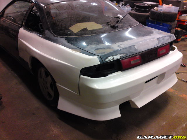

https://www1.garaget.org/gallery/archive/35405/834393_mq6h2k.jpg
Nu är den limmad på plats, skruvat fast den med självborrande skruv nu så länge som håller tryck på den,. ska bort o skruva bort dom i morgon o kolla så att skärmarna sitter hårt som dom ska!
Var lite bök med att få dit skärmarna, fick kapa en del o hålla på för att få dom att passa, men blev bra till slut smile
Vet dock inte hur jag ska göra med tanklocket, funderar på att plasta igen håler och att flytta o sätte ett universal lock någonstans, men vet inte riktigt. Några ideer? smile

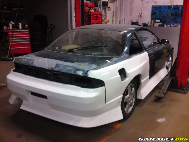

Här är andra sidan limmad!
Tycker det ser riktigt bra ut faktiskt smile
Ser även att jag lagt igen de övrebromsljuset här smile

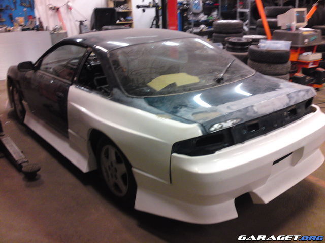

Hej igen o dags för ytterliggare en rolig update smile
Var först tvungen att dra ut o isåka lite o leka av mig på dagen, sen nu på eftermiddagen/kvällen blev det garaget smile

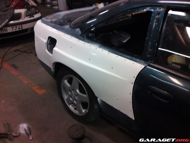

Började med att skruva bort skruvarna till breddarna o, dom sitter fortfarande fast, STENHÅRT! det gillar vi smile
Sedan så började jag passa in bakkjolen o kapa till o göra fästen till den, och efter lite pillande så var den på plats smile
https://www1.garaget.org/gallery/archive/35405/835337_ysm799.jpg
där sitter den nu smile
Dock inte gjort några fästen i hjulhuset än
https://www1.garaget.org/gallery/archive/35405/835339_vybc8u.jpg
en till smile Tror mitt 5" utblås kommer se litet ut ändå ^^

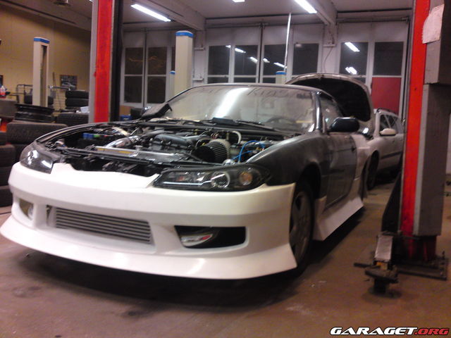

efter det passade jag in fronten lite bättre, och gjorde ett par fästen emot skärmen, så att de sitter bra nu smile
efter det så började jag med sidkjolarna smile
Fick kapa en hel del i dom för att få dom o passa, så man kunde stänga dörren, men tillslut så gick det smile
Limmade den runt om, och har satt självborrande skruv just nu tills limmet torkat, och sedan blir det försökta popnit i hjulhusen som håller, och kanske ev några stag under, för att få ytterliggare stabilitet i den.
Det är nu som det eviga slipandet och spacklandet börjar, ser verkligen inte fram emot de!
men de måste göras det med.
Här får ni iaf lite bilder på bilen som de ser ut just nu. Nu ser man hur formerna på bilen blir, och jag är redan kär kan jag säga smile blir så fet enligt mig själv! big_smile
