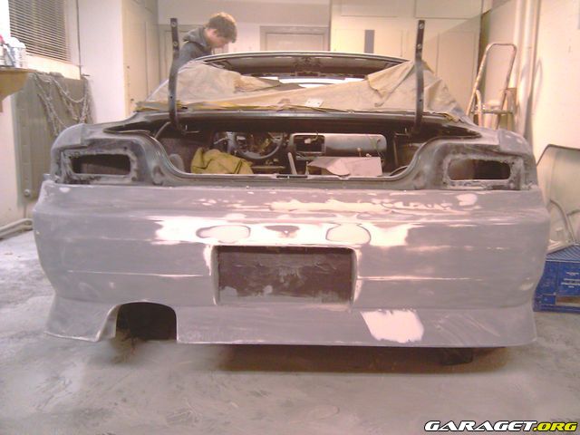

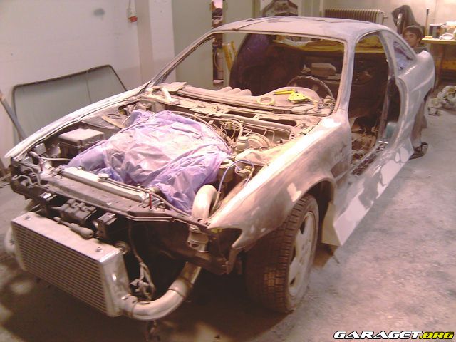

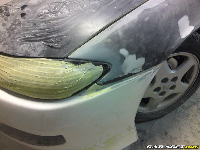

Kom nyss från garaget iaf, Varit där sen kl 5 idag
Hållt på med framändan nu, och finlirat lite mot skärm-lampa-stötfångare.
Även lite mot skärm och a-stolpe, och lite små pill överallt smile
Tommy "jap" kom en timme o hjälpte mig idag också, kan gör de sista på bakändan smile
har lite bilder iaf tongue
https://www1.garaget.org/gallery/archive/35405/851035_vdtmc8.jpg

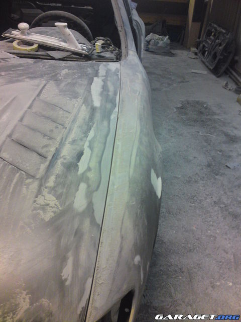

Det såg betydligt mycket värre ut innan!
https://www1.garaget.org/gallery/archive/35405/851039_itarka.jpg
Bara lite finlir klart så är de bra sen smile
Andra sidan är dock helt klar.
Är som sagt absolut inget proffs på detta och har ingen som helst utbildningar i något som har med spackling, plast, målning att göra, jag gör så gott jag kan... och tycker faktiskt det känns bättre än att lämna bort allt o få de fixat, sen blir de billigare smile
Råd o tips är alltid välkommna smile
Bilen är nästan klar för lackering nu, inte mycket kvar
på lördag ska det förhoppningsvis få en skvätt färg på sig.
Hade så länge!

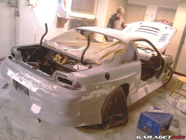

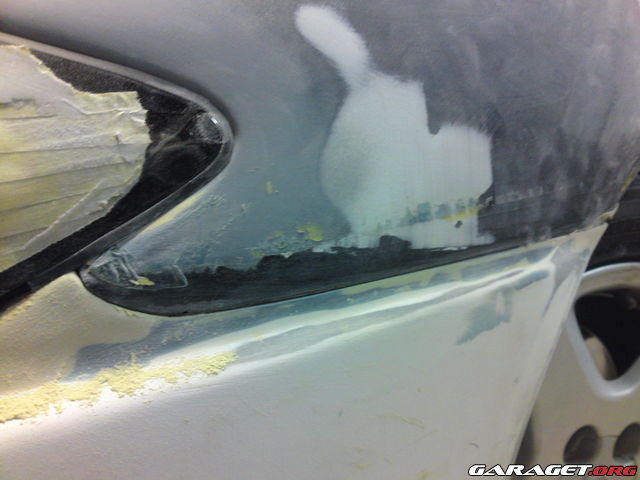

Kom precis från garaget nu smile
Varit där sen kl 5 idag, även tommy har varit hos mig o hjälpt mig ett par timmar,
Tommy har fortsatt finlira de sista på baken, och jag har hållt på med att få till springan mellan skärm och huv, och små pillat lite över allt.

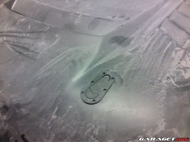

även skärt ut och måttat in vart mina huvlås ska sitta som kom idag smile
Lite bilder iaf
https://www1.garaget.org/gallery/archive/35405/851836_loq1n9.jpg
Så ser det ut på ena sidan, mycket jobb, men blev bra till slut
Fick bygga upp en del på skärmen, då huven låg lite högre och sen var det även en springa på cirka 1 cm mellan huv och skärm på vissa ställen
https://www1.garaget.org/gallery/archive/35405/851837_znb2zq.jpg
Demonterat front och lysen inför lack smile
Så här står den just nu, ser att det är uppkapat för huvlåsen om man kollar
https://www1.garaget.org/gallery/archive/35405/851838_gpps4y.jpg
kanske ingen rolig bild, men ena huvlåset inmåttat iaf, bara dit lagt på bilden

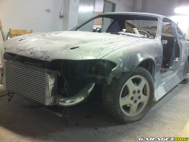

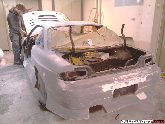

Sådärja!
Kom precis från garaget nu igen, varit där sen kl 5 idag också smile
Nu är bilen nästintill helt färdig för lack!
Allt är spacklat, Imorgon ska vi kola hela karossen, sen köra av med fint papper på maskin för att få bort alla sliprepor och dyligt.
Sedan blir det nog lack på lördag som det ser ut just nu smile
Tommy har hjälpt till hela kvällen idag, det är guld värt! hade aldrig blivit klart så fort utan honom. medalj till han!
