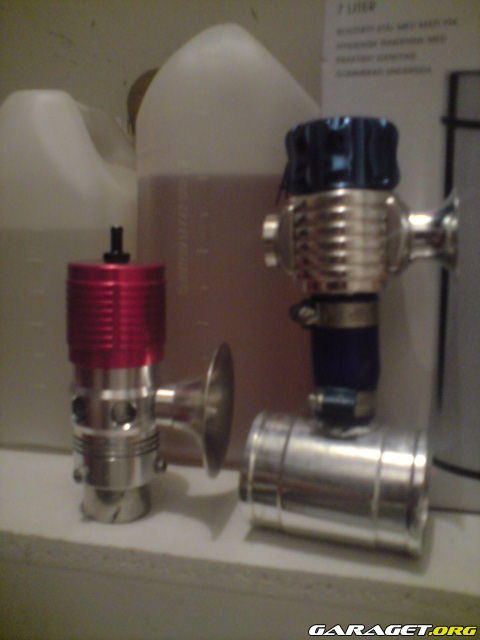

Har ju som sagt en v40 t4 som ja är duktigt sugen på att ha en kvittrande dump på..
provade sätta dit dom här dumparna, men biln fick sämst tomgång och den gick fan int köra..
så jag tänkte om det går göra någon av dessa till återcirkulerande dumpar, för de mår ju bilen bättre av gissa jag! några tips?
https://www1.garaget.org/gallery/archive/60691/733365_jxc2qy.jpg

Plocka bort tratten och svetsa dit en slanganslutning varifrån du leder en slang till det vanliga inloppet för återcirkulationen, svårare bör det väl inte vara ??

tips, ha inte dump på den för de blir inte bättre!! men ska någon dump användas så rekommenderar jag en GFB återcirkulerande! men till din fråga.
ja den högra kan du göra återcirkulerande.som du ser på dumpen så finns det ett uttag till där du kan skruva på ett fäste. där ska du ha en slang som  ska kopplas in på "snorkeln" mellan Lmm och turbon.

om du vill att bilen skall kvittra så monterar du öppet luftfilter samt en backventil på slangen som går från original avlastningsveltil och till insuget så att det inte kan gå luft från avlastningsventilen
