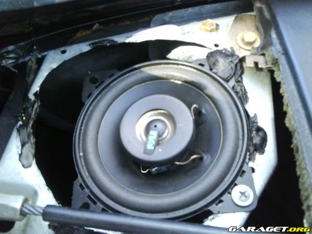

Okay. det sitter 2 st 4" i nu. Men dom sprakar bara när man har högt ljud. Och det ser ut som föra ägaren har gjort en egen adapterplatta.(Kolla bild). Går ju kanske att sätta i 6,5 tum ?

Ser ut som att det har suttit 6.5" där ja. Blir ju otroligt mycket bättre ljud med 6.5" än med 4". Du kan inte ens ha 4" där utan att behöva att bygga om lite och det är ju rätt onödigt att göra det till det sämre wink

Tycker mera det ser ut som att det suttit 5.25" där under org. galler. Ungefär så ser det ut om man vill sätta det där.

Tror inte heller att det får plats 6,5" där:/

Skall man ha org. galler och bräda så går det INTE med 6½". bygger  man en annan bräda så klipper man ofta upp hålet där org. 4" sitter, för att få plats med magneten där nere.
Men vilket som, jag tror att du kan sätta in ett 5.25" kitt fram och detta kommer göra skillnad på ljudet.
(och ja jag har haft både 5.25" och 6½" på brädan i 9000:P )..
