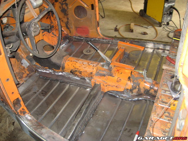

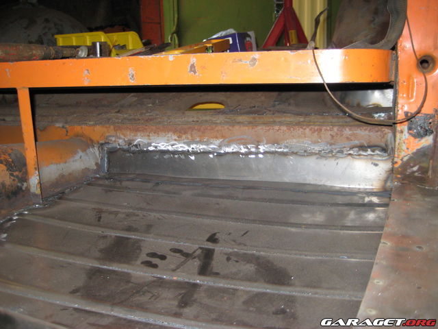

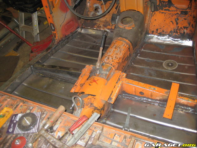

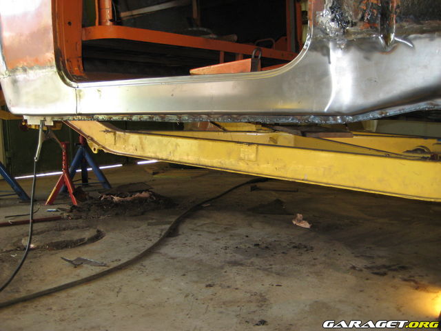

lite uppdaterings bilder big_smile
https://www1.garaget.org/gallery/archive/124284/762511_9r6nwj.jpg
Som ni ser är golvplåten på plats och en ny stolsbalk på vänster sida blänker i ljuset wink
https://www1.garaget.org/gallery/archive/124284/762514_s0i5ih.jpg
Satte ett vinkeljärn i bakkant (2mm). Tur att man har endel liggandes hemma så man slipper springa och köpa massa plåt å järn hela tiden tongue
https://www1.garaget.org/gallery/archive/124284/762516_gzf76t.jpg
Lite renkapning gjord också, ska göra liten slipning på det också men vissa ställen är det inte så noga heller tongue
https://www1.garaget.org/gallery/archive/124284/762513_jdk7a6.jpg

ser grymt bra ut smile har svetsat upp ett antal bilar och vet vilket slavgöra det är,och du gör inte som dom flesta andra som börjar på sitt första rostlagningsjobb att man byter tio små bitar istället för en stor:) kan säga utifrån egen erfarenhet att det börjar för det mesta rosta i svetsskarvar så var noga med att kitta eller tennspackla alla skarvar så slipper du framtida problem.
