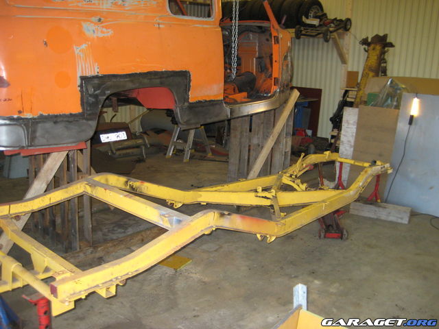

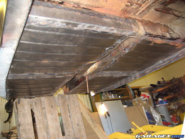

Flyttade bort ramen och höjde upp chassiet en bra bit. nu kan jag sitta på en pall och svetsa tongue
https://www1.garaget.org/gallery/archive/124284/766130_f2kunm.jpg
https://www1.garaget.org/gallery/archive/124284/766129_8zh5az.jpg
snyggt under...... nja men ett fint lager underredsmassa så e det inte en kotte som ser det wink

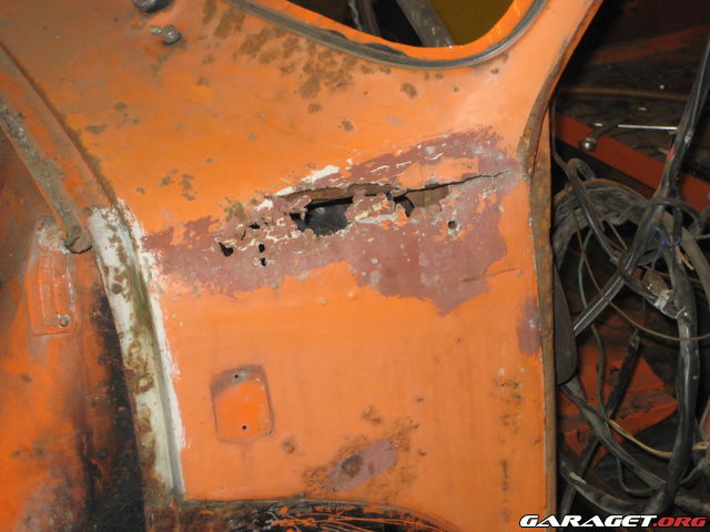

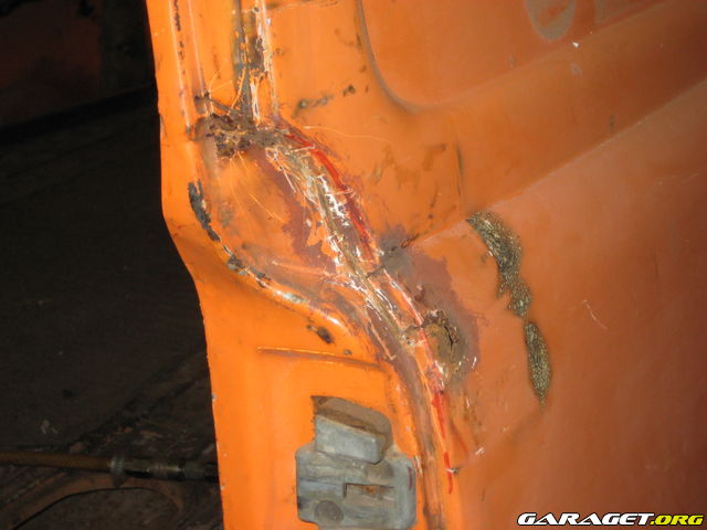

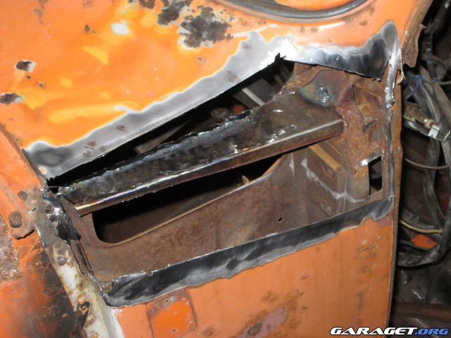

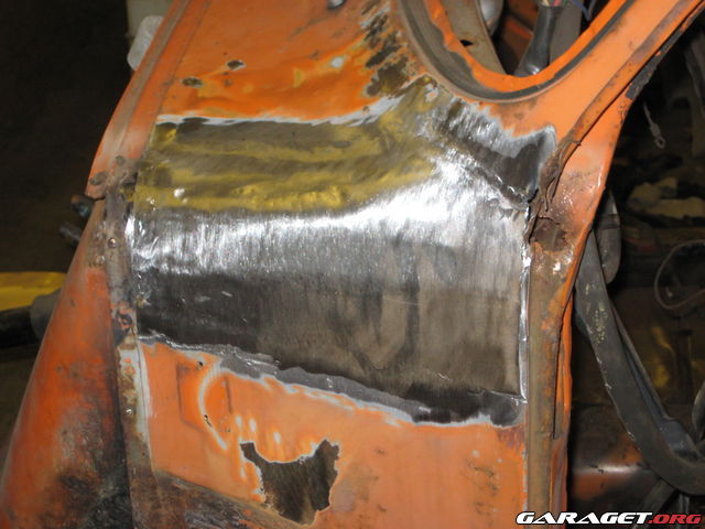

Dagens arbete blev detta rost hål. cool
Framför den vänstra dörren.
https://www1.garaget.org/gallery/archive/124284/784680_unjjpc.jpg
https://www1.garaget.org/gallery/archive/124284/784682_vwnb4t.jpg

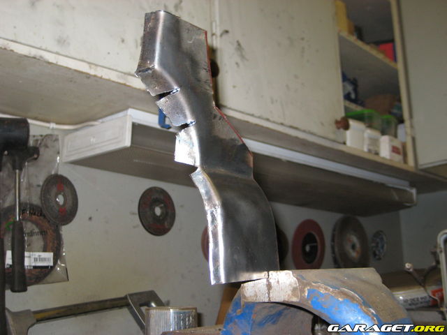

Kunde lika gärna fixa till det på insidan lite också.
https://www1.garaget.org/gallery/archive/124284/784683_d1rw1f.jpg
sådär nu fick man försöka böjja till plåten så gott det går, tyckte jag lyckades bra faktiskt.
https://www1.garaget.org/gallery/archive/124284/784685_u9dun5.jpg
Lite mer svets så är det klart  big_smile

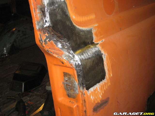

18 oktober 2009
Svetsat och slipat klart framför vänstra dörren. Men är lite kvar inne i dörrhålet
https://www1.garaget.org/gallery/archive/124284/785337_hbggb4.jpg

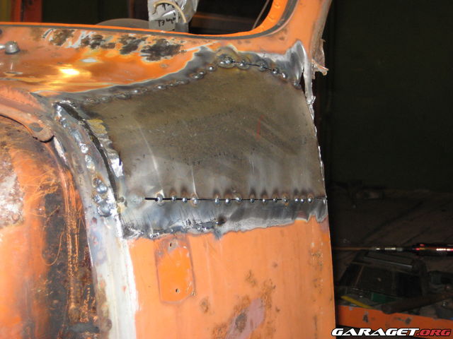

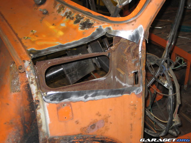

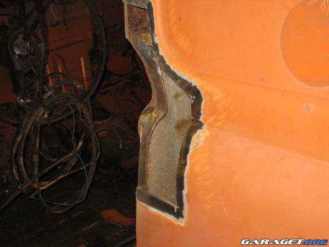

Idag fick jag också lagat bakom vänstra dörren  smile
Kul med lite utmaning att knacka till plåten  big_smile
https://www1.garaget.org/gallery/archive/124284/785335_jpxmi2.jpg
Bara att börja passa in biten..
https://www1.garaget.org/gallery/archive/124284/785339_niumnu.jpg
..och så här blev resultat på den biten
https://www1.garaget.org/gallery/archive/124284/785343_uqyczv.jpg
Rolig lagning detta tycker jag smile och så här ser det tillslut ut.
https://www1.garaget.org/gallery/archive/124284/785347_tcgkm7.jpg
