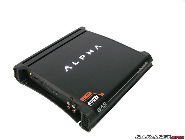

Duger den här bilden eller vill du ha en bättre bild där man ser exakt vad det står? tongue
https://www1.garaget.org/gallery/archive/17863/735813_vzezp2.jpg
-den satt som en fläskläpp-
21 761 Inlägg
12 augusti 2009
En bättre bild där man ser vad som står, jag har redan sett den där bilden på BRL:s hemsida och den duger tyvärr inte. smile

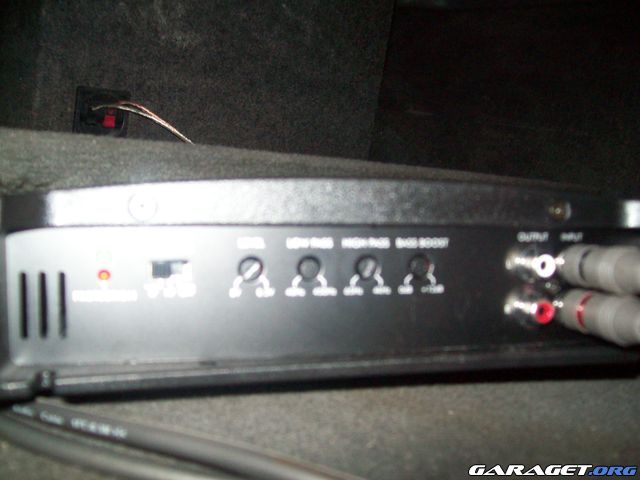

försökte knäppa några bilder i mörkret men va typ omöjligt. bara blänker tillbaka från blixten. men här kommer en bild:

det står:
LEVEL          LOW PASS    HIGH PASS   BASS BOOST               OUTPUT   INPUT
8V-0.3V        40hz-?          65hz-?           0-?
EDIT: Steget är inställt på "LP" och "LÅGNIVÅ" kablarna är på "INPUT"

Okej.
HIGH PASS: Behöver inte röras, det är högpassfiltret och används inte till basen.
LOW PASS: Ställs in på tex "tio i tolv" som utgångspunkt.
BASS BOOST: Nervriden på 0.

tack så mkt!
kommer basen låta bättre nu kanske?
men vad ska "level" stå på? för jag har vridit på den också tongue

Basen är åtminstone grundinställd. Sedan kan mer justeringar behövas, men i så fall är det troligen ganska små saker. LEVEL är hur mycket som steget ska förstärka signalen från stereon, man bör grundinställa den också.
Låt allting vara avslaget och vrid LEVEL helt till vänster (8 V), slå på stereon och vrid bort framhögtalarna med "fader" (detta för att inte de högtalarna ska låta illa vid inställningen). Stoppa i en CD med sån musik som du brukar lyssna på, vrid upp stereons volym till ca 80% av max.
Vrid sedan upp LEVEL på steget tills basljudet preciiis börjar låta illa, vrid då tillbaka tills ljudet preciiis låter bra igen. Nu är steget grundinställt så att basen inte ska låta illa fastän du vrider upp stereon väldigt högt.
Sätt dig och lyssna hur det låter tillsammans med framhögtalarna, det kan ju hända att basen låter för mycket och då kan du vrida LEVEL långsamt motsols tills du blir nöjd. Däremot ska du inte vrida upp den ännu högre än den är just nu, då riskerar ljudet att kunna bli dåligt. smile
