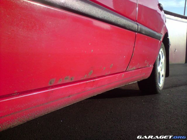

Jag har små ytrost angrepp på dörrarna och lite här o var, jag tänkte fixa detta och har köpt och fixat detta:
#Har punktbläster med kompressor
#Köpt Zinkspray som rostskyddande primer.
#Köpt finspackel
#Fixat orginal färgen på bilen.
Nu undrar jag i vilken ordning från det att jag blästrat till de jag lägger original lacken. Och är det något mer jag behöver? säg gärna till då , tänkte börja så småningom big_smile
kan lägga upp bilder om ni vill se hur de ser ut med!
tackar i förväg ;D

https://www1.garaget.org/gallery/archive/124260/742484_ivzvv7.jpg
Såhär ser det ut, någon som har några förslag nuu??tongue

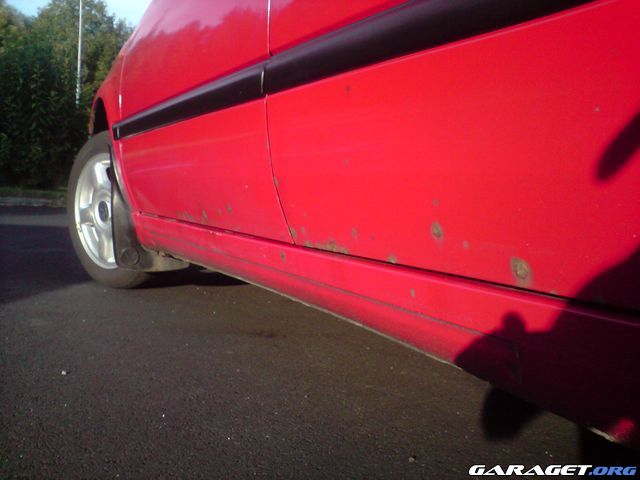

https://www1.garaget.org/gallery/archive/124260/742487_pio0e2.jpg

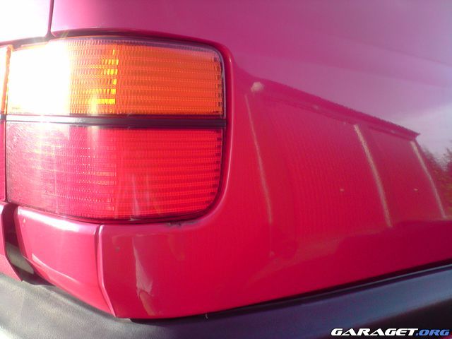

https://www1.garaget.org/gallery/archive/124260/742488_kfd78s.jpg
