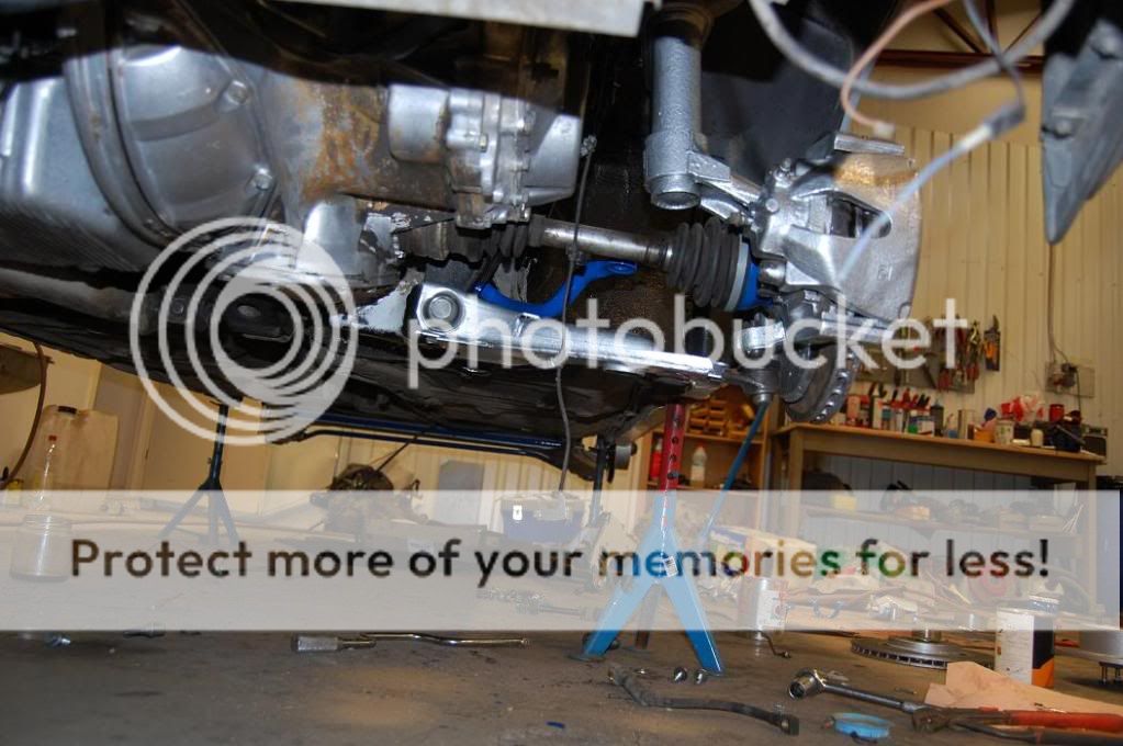

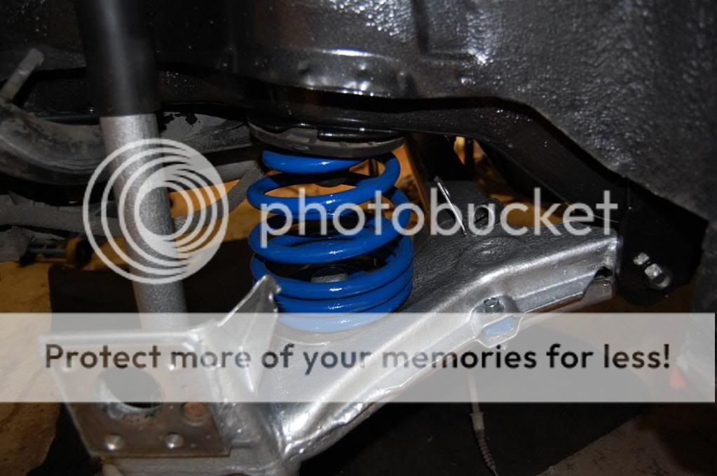

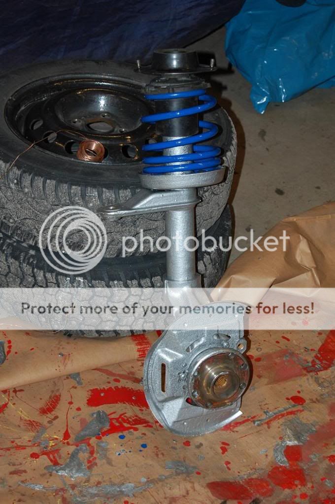

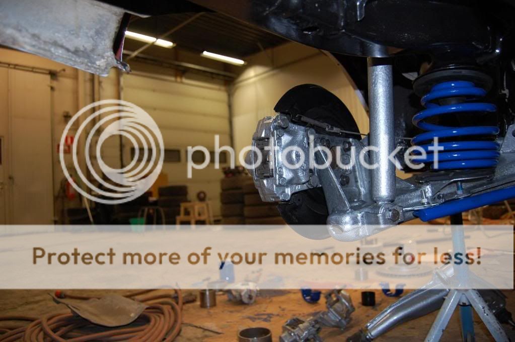

Då detta inte kommer att bli någon utställningsbil så valde jag att pensla delarna med en Hammarlacksliknande silverfärg som INTE innehåller silicon....
http://i696.photobucket.com/albums/vv326/jockes/005-9.jpg
Allt bara löst hängande på plats.... 308mm:mhihi:
http://i696.photobucket.com/albums/vv326/jockes/006-11.jpg
Några små färgklickar som brukligt när det gäller jag:p
http://i696.photobucket.com/albums/vv326/jockes/007-13.jpg
http://i696.photobucket.com/albums/vv326/jockes/012-7.jpg

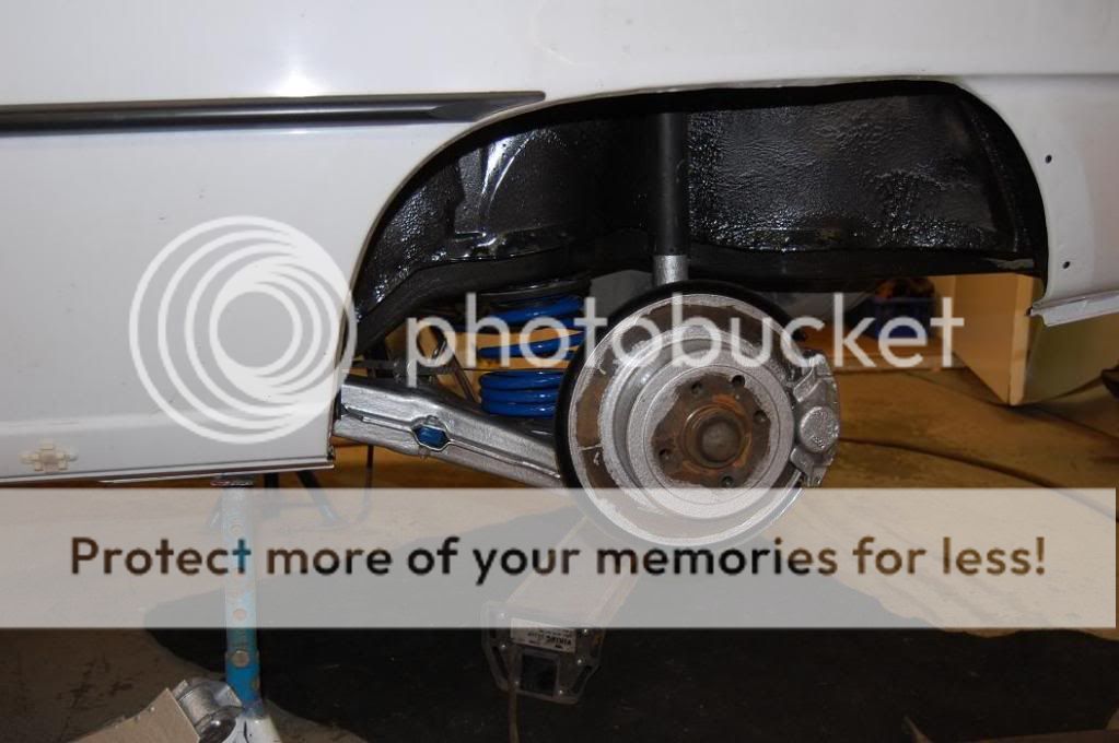

Bak
http://i696.photobucket.com/albums/vv326/jockes/008-12.jpg
http://i696.photobucket.com/albums/vv326/jockes/009-10.jpg
http://i696.photobucket.com/albums/vv326/jockes/011-7.jpg
http://i696.photobucket.com/albums/vv326/jockes/010-8.jpg

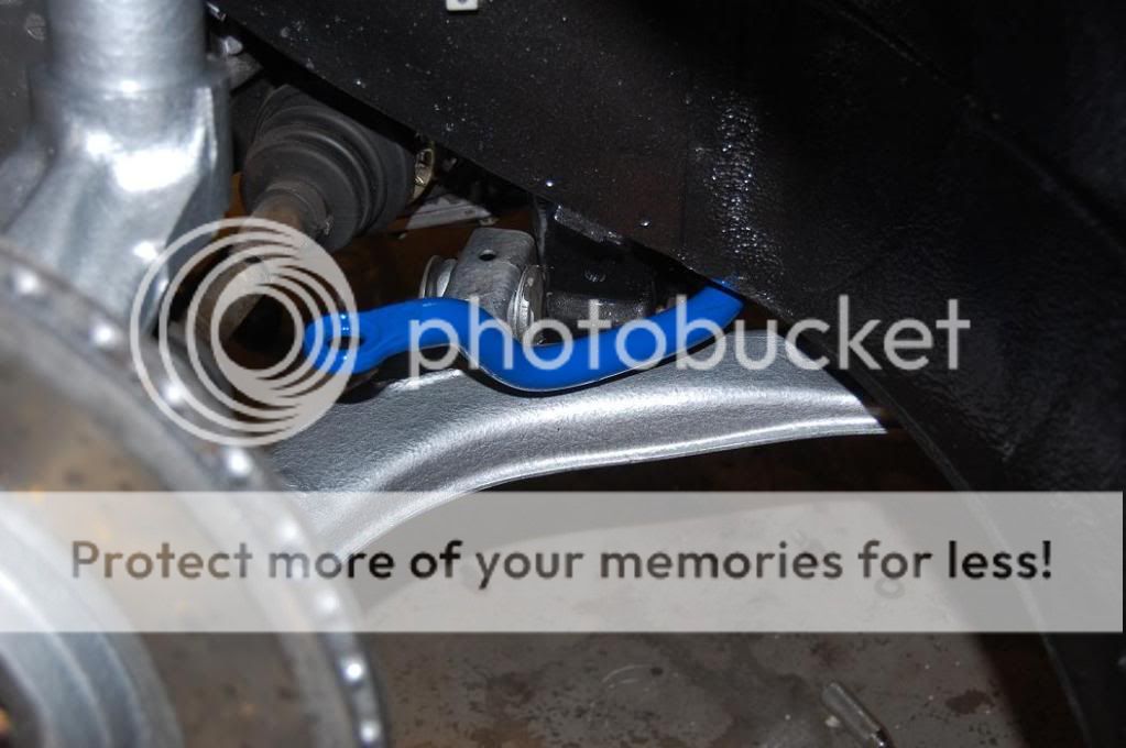

205 Inlägg
5 juni 2010
Intressant lösning på staget mellan bärarmarna. Har du bara gjort hylsor och skruvat fast i originalinfästningen eller hur har du gjort?
534 Inlägg
5 juni 2010
Ja exakt! jag använder den långa originalbulten som infästning.

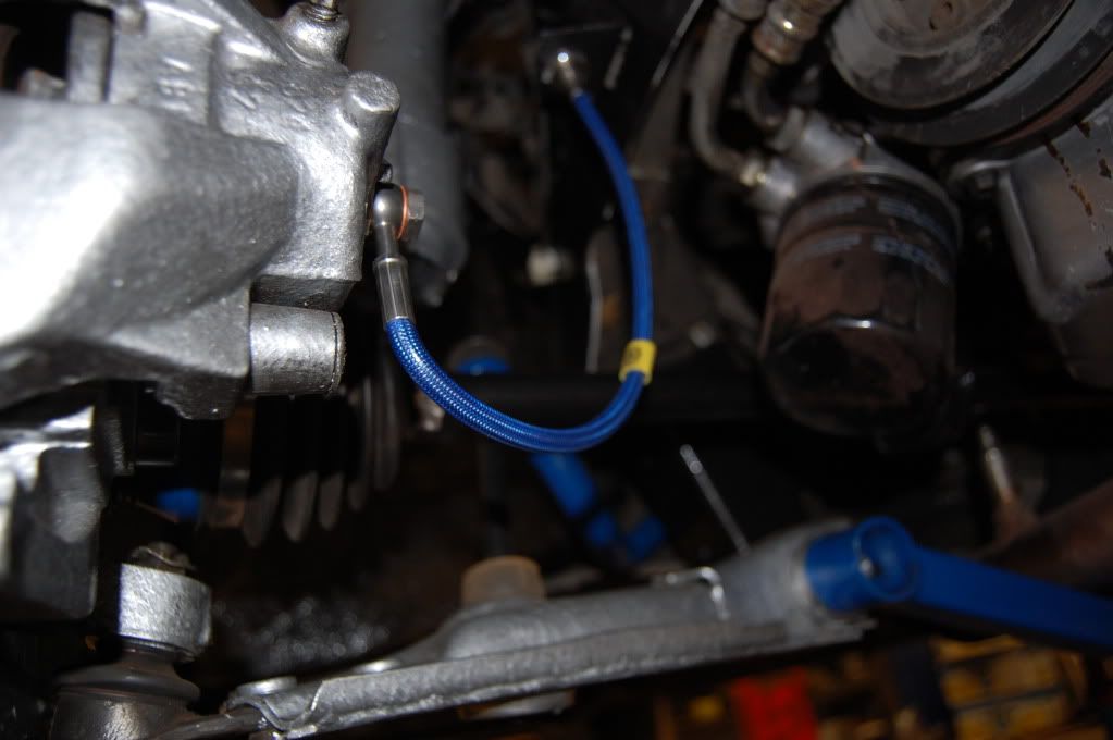

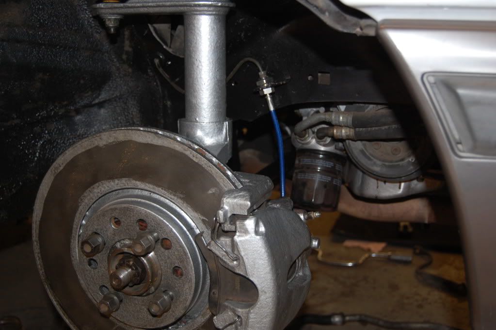

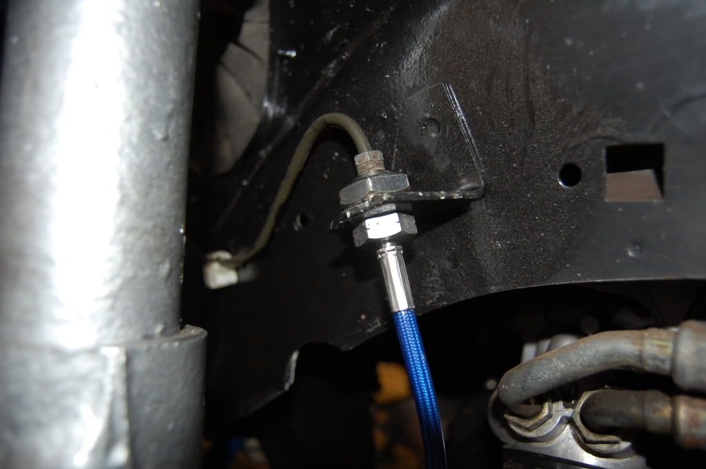

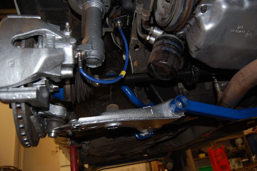

Då var det klart med alla bromsrör. Återstår att handla bromsvätska och lufta.
Vidare ska alla bultar i bak o framvagn kännas på så jag inte glömt nått sen ska den ner på hjul i väntan på att jag beställer en ny tank.
Som ni märker går detta projekt rätt sakta...detta beror på avsaknaden av pengar:(  Jag vill göra allt seriöst och då kommer det ta lite tid, har dock ingen bråska själv då det snart är vinter igen:lol:
http://struve.se/jockeb/Kadett/Aug%201/033.JPG
http://struve.se/jockeb/Kadett/Aug%201/034.JPG
http://struve.se/jockeb/Kadett/Aug%201/035.JPG
http://struve.se/jockeb/Kadett/Aug%201/036.JPG
http://struve.se/jockeb/Kadett/Aug%201/037.JPG
http://struve.se/jockeb/Kadett/Aug%201/038.JPG
http://struve.se/jockeb/Kadett/Aug%201/039.JPG

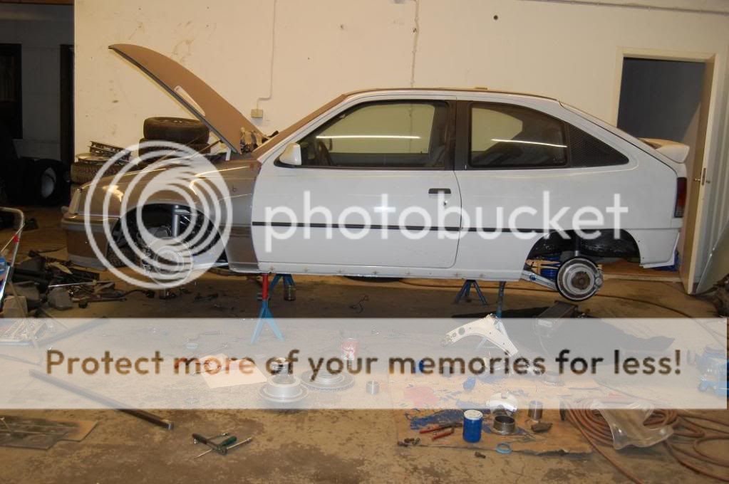

På hjul igen efter många månader. Hade hoppats på att den skulle bli en aning lägre:( ,den kanske sätter sig lite efter ett tag och sen är ju tanken tom och inget avgassystem på:rolleyes:
Bilen blev rätt styv i fjädringen med HR kittet!

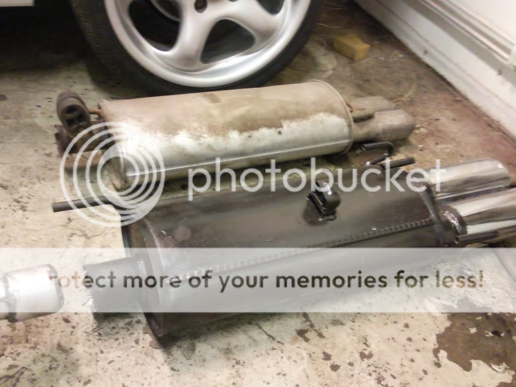

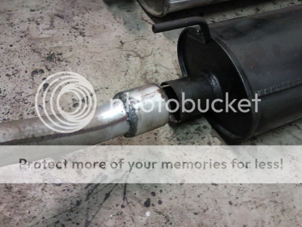

Planerna på att bygga ett grovt avgassystem får vänta lite... Systemet som satt på bilen var väldigt fräscht så jag svetsade ikväll på en "muff" som gör att jag kan använda Remus burken som har betydligt grövre anslutning:p
http://i696.photobucket.com/albums/vv326/jockes/Foto0169.jpg
http://i696.photobucket.com/albums/vv326/jockes/Foto0170.jpg

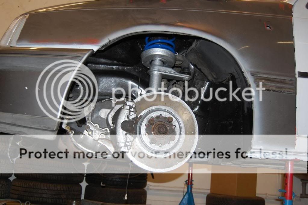

Har även gjort klart dörrsidorna klara med sina svarta detaljer.
