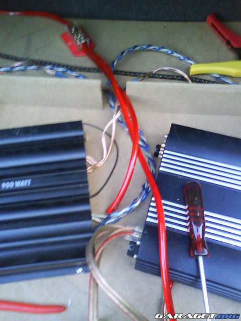

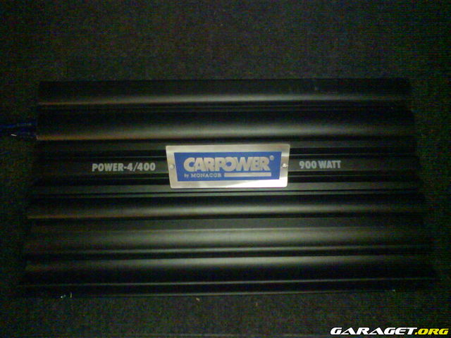

okey big_smile det borde funka... men dom ska alltså drivas av detta steg tillsammans med 8:erna tongue
https://www1.garaget.org/gallery/archive/113422/747449_9px1bt.jpg
http://www1.garaget.org/gallery/archive/113422/747449_9px1bt.jpg
det kommer nog bli kanon de! smile
Har du separata justeringan för front och rear på steget?
du kanske ska köra lite djupare  med 8" än med framsystemet
70 Inlägg
24 augusti 2009
joo jag har det kopplat "separat" i dagsläget också... men 4:erna orkar inte alls med wink har försökt ställa in så man får hyffsad balans... men dom orkar inte alls tongue
dom blå/grå är till 8:erna och dom andra tunnare till 4:erna
