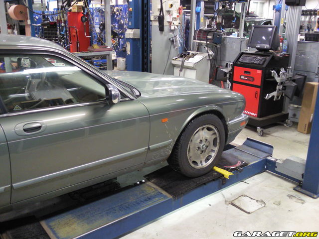

Här blir framvagnen justerad har lite egna specar på detta som jag tycker funkar mkt bättre än original

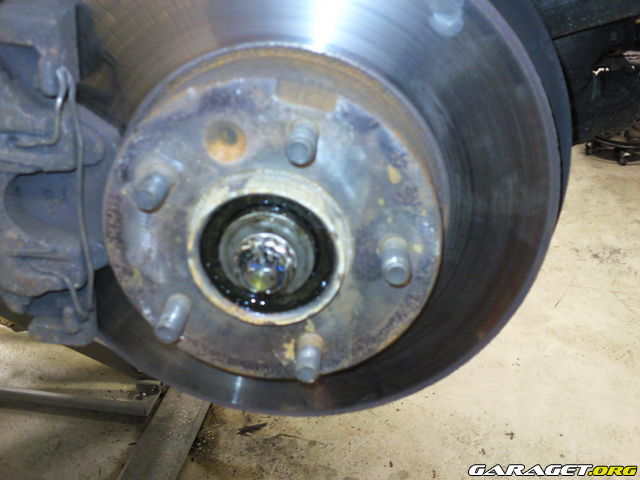

Justerat framhjusagrena skulelkanske fettat om dom men dom e så billiga så jag byter dom nog snart istället så det gjort liksom

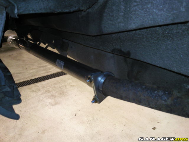

Nytt avgsrör istället för den söbnderrostade dämparen e nu mera helsvetsat då det inte ville bli riktigt tätt då den bite av originalröret inte va helt rakt. Brötar lite väl mycket runt 2000-2800 rpm s det blir nog en dämpare med i framtiden

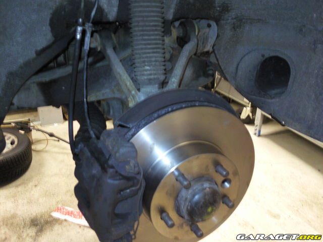

Nya skivor nyrenoverade ok med nya gummin å kolv nya bromslangar med

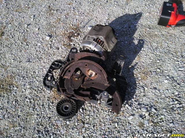

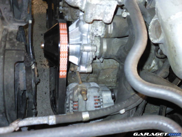

Här sitter den nya vattenpumpen å den beggade generatorn smat en ny rem

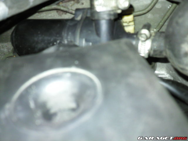

Cirkulationspumpen som hadde tvärslut kol glömde givetvis å fota när jag hade isär den
