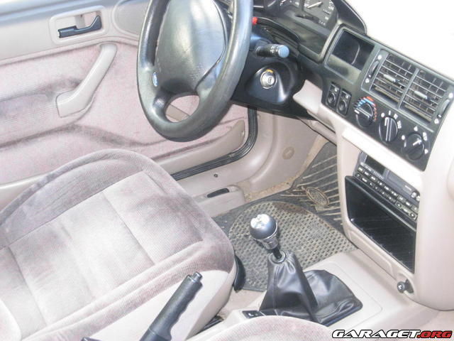

Hej! jag har ett problem med min escort 94 med original stereo tror jag..! jag får inte väck original stereon.. hmm jag har googlat och letat och försökt få bort den men de går inte.. kan någon hjälpa mig? jag sikar med en bild på hur den ser ut.. så kanske någon känner igen den!
hoppas på hjälp!

Om det är någorlunda lika på min escort så ska det finnas 2 st hakar man kör in i sidorna på stereon och drar ut den (dock med den biltema stereo jag har nu kan jag bara föra in handen bakom panelen och trycka ur stereon)

okej, jo men det finns 2st hål på både höger och vänster sida av stereon dvs 4 hål, men dom där grejorna som man får med har jag inte kan man använda något annat ?

Det är ju det att hakarna går in en bit i sidan av stereon, men du kan ju kolla om du kan komma in bakom stereon (nere vid höger om panelen är det öppet på min) och försöka trycka ur den lite försiktigt.
Har du en helt ny stereo med hållare så spelar det inte riktigt någon roll om hållaren till nuvarande åker med.

Ta fyra pinnar (tex runda spikar som är runt 10cm långa) som går in i hålen och tryck in dem förstiktigt tills det tar stopp.....då har du lossat spärrarna....tryck därefter ut enheten så som Streethawk beskrev.
