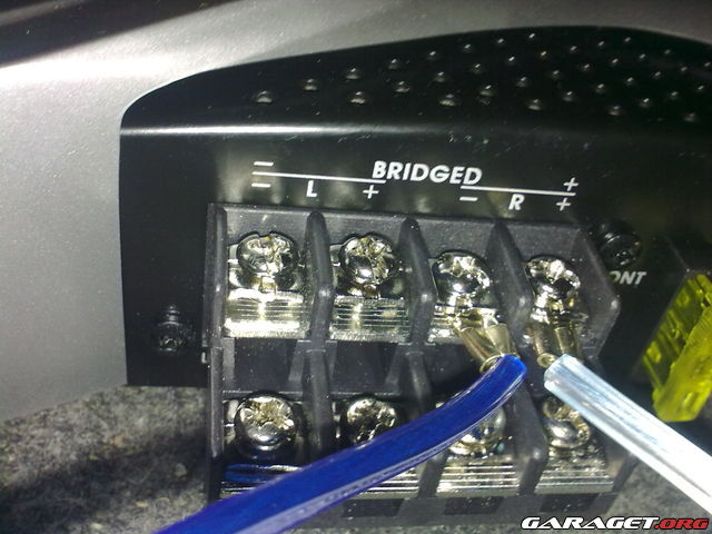

Nu blev det inget ljud i basen när lågnivån flyttats till rear-sidan, som för övrigt bara har 2 input och inga out. Tog ett kort på andra sidan där förmodligen felet sitter...? Nån som vet hur kablarna ska sitta här?

Vad är det för bas du har? Om det är en vanlig enkel med 4Ohms spole så flyttar du ner anslutningarna till uttagen längst ut på nedre raden (Rear L- & R+).
JBL GTO1204BR - ingen aning om ohm...

Ah great, den basen har enkel 4Ohm spole och jag skulle bli väldigt förvånad ifall ditt steg inte är 4Ohm stabilt i bryggat läge, så gör så som jag sa så får du ut maximalt med effekt till basen! smile
Edit: Har kollat lite nu och om du bryggar den basen på steget så kommer den att få 160Wrms, vilket är ca hälften av vad den tål så du bör kika på ett annat steg om du vill kunna använda basen full ut. Framsystemet kommer att få 80Wrms per sida om högtalarna ligger på 2Ohm, 60Wrms per sida om dom ligger på 4Ohm. smile
