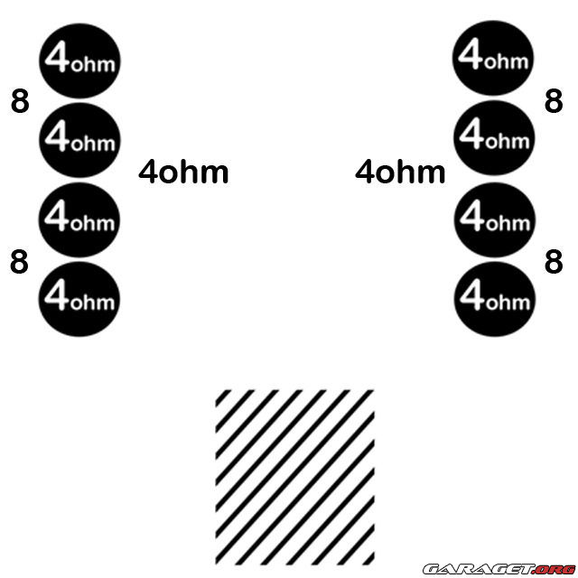

https://www1.garaget.org/gallery/archive/52621/759664_9l4jv7.jpg
T.ex. ett Carpower 4/400 kunde funka, då har du 80wrms/högtalare och mycket billigare och troligen bättre lösning ljudmässigt än att köra ett steg i 1ohm.
Funkar ju även att köra en kanal/sida i 4ohm också.

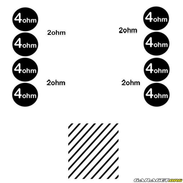

https://www1.garaget.org/gallery/archive/52621/759668_isoqor.jpg
Ett Carpower 2/400 ger 2x200wrms i 4ohm, då har du ju 50w/högtalare.

Sandvik skrev:
Håller med dom andra, att lasta ner framsystem såpass mycket känns ju lite onödigt.
Ifall du nu måste driva alla högtalare på ett steg så hade ju detta varit en lite bättre lösning iaf..
http://www1.garaget.org/gallery/archive/52621/759664_9l4jv7.jpg
http://www1.garaget.org/gallery/archive/52621/759668_isoqor.jpg
Oavsett hur han kopplar enligt dina ritningar, så kan han köra med ett 4kanals steg´, som är 2ohm stabilt stereo. Antingen som bild ett, eller brygga steget och köra som bild 2 wink
547 Inlägg
9 september 2009
Japp, men bryggar han en fykanalare som i bild 2 så har han inte kvar vänster/höger utan får monoljud.
EDIT: Iofs kan han splitta vänster och sätta båda dom på front och splitt höger och sätta dom på rear, men då förlorar han ju signalstyrka och måste gaina mer.
