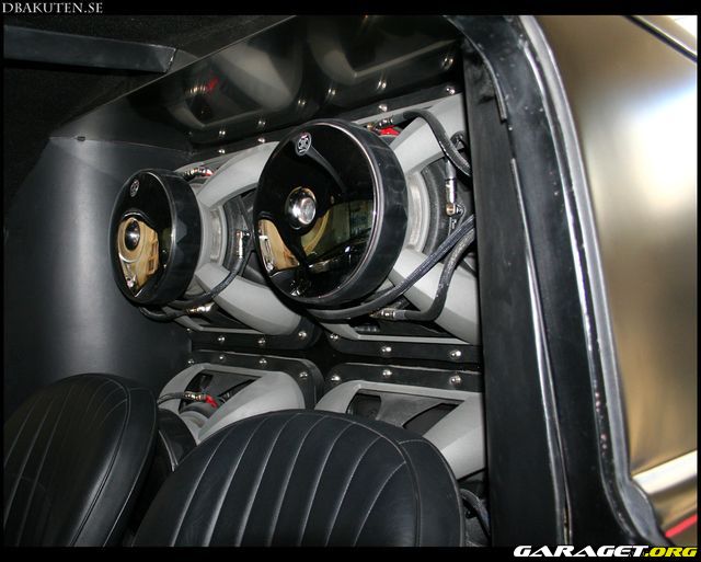

https://www1.garaget.org/gallery/archive/37756/759634_cebbn6.jpg
basvägg
Det går bra med 35mm2 högtalarkabel OM det ska se maffigt ut;)
Funktion så Nej
MVH//Björn

9 september 2009
dbakuten skrev:
http://www1.garaget.org/gallery/archive/37756/759634_cebbn6.jpg
basvägg
Funktion så Nej
MVH//Björn
Manlighetsfaktorn ökar iaf smile
