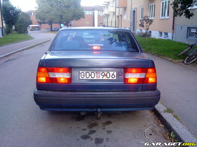

https://www1.garaget.org/gallery/archive/12203/763230_1nxrfq.jpg
Lamporna på Vänster baklucka o höger kaross var trasiga
https://www1.garaget.org/gallery/archive/12203/763231_7pw54o.jpg

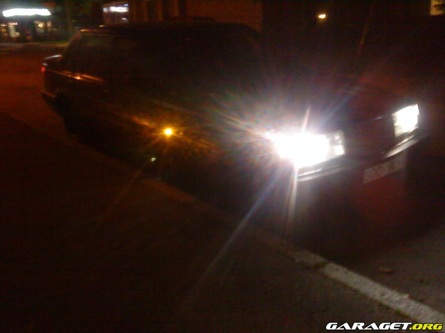

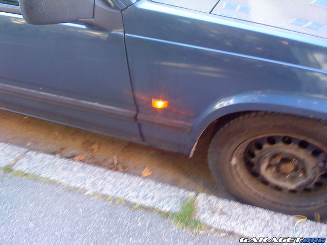

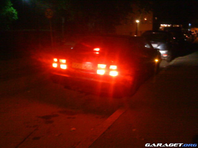

Hitta inte digitalkameran men tog 2 bilder med mobilen på hur lysena ser ut nu.
Ber om ursäkt för kvaliten roll
https://www1.garaget.org/gallery/archive/12203/763560_r8au7f.jpg
Lysande skärmblinkers
https://www1.garaget.org/gallery/archive/12203/763562_urty91.jpg
Bromsljusen bak
